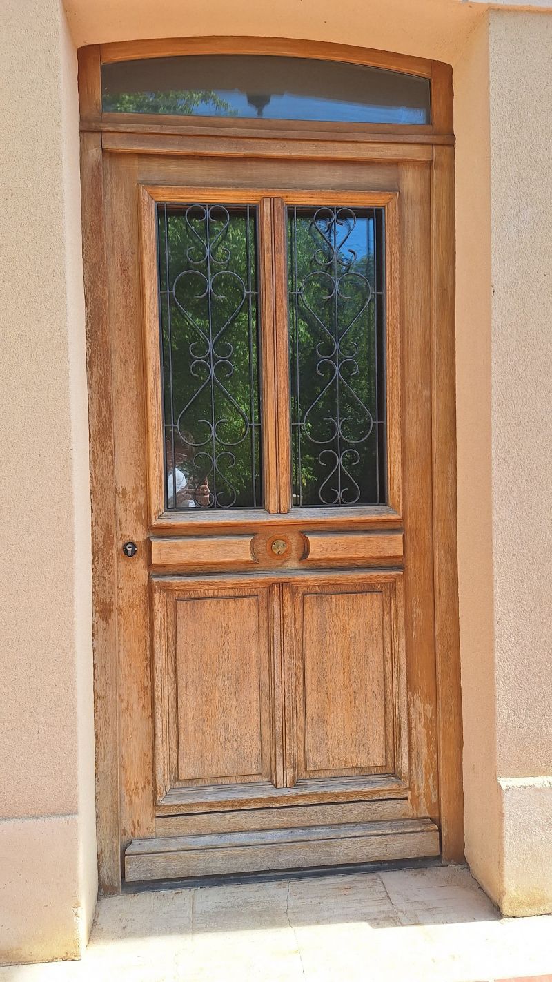

J'ai commencé à revernir ma porte d'entrée en bois après ponçage et dégrisage à l'acide oxalique.

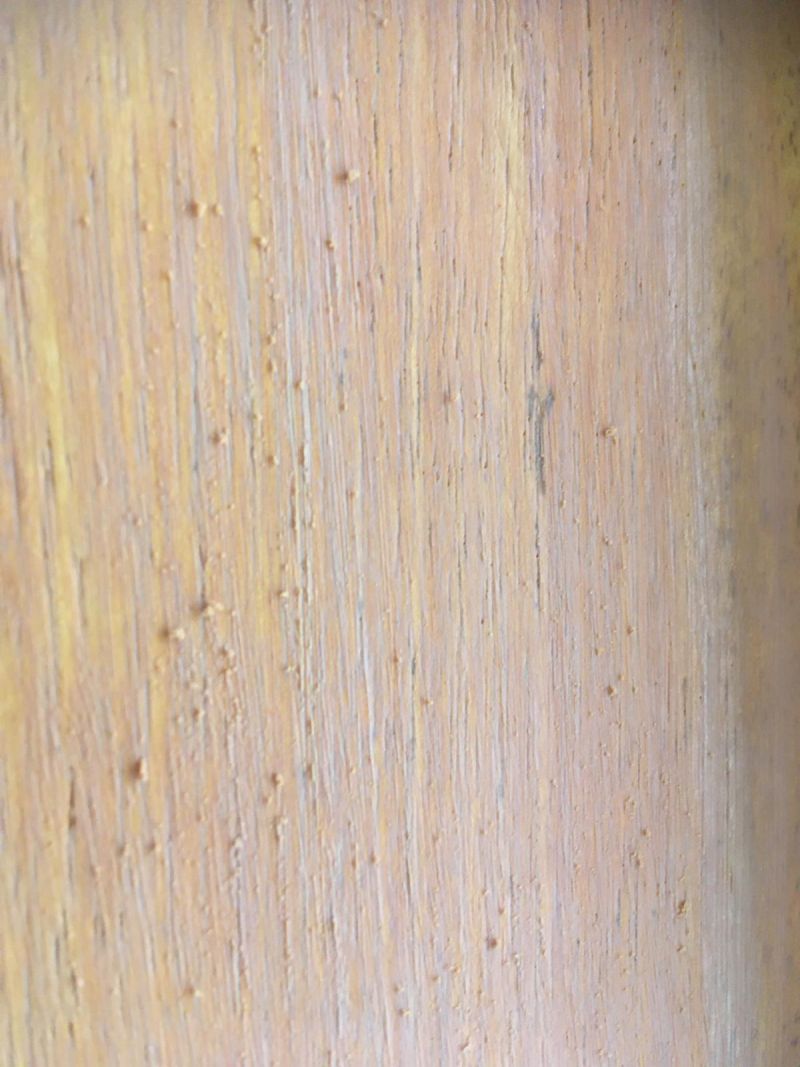

Lorsque je dépose la lasure (polyuréthane) elle peluche sur le bois.
A quoi cela peut-il être dû? Bois pas encore sec? Acide mal rincé? Support mal préparé? Autre?

Tu prends une planche de bois, d'un côté tu appliques ta lasure directement et de l'autre tu passes ton acide oxalique puis ta lasure. Ainsi tu auras ta réponse : soit tu as mal nettoyé l'acide, soit la lasure est dégradée.
Je pense que ton bois s'est gorgé d'acide...

C'est pourtant le process avant de passer la lasure en ca de bois grisé? Que puis-je faire? Egrener et passer une deuxième couche ou bien reponcer à blanc (pitié)?
Dept : Paris
Je sais pas trop répondre...
Il ne faudrait pas que la lasure emprisonne l'humidité dans le coeur du bois suite à application de l'acide oxalique.
Une 2ème couche après ponçage pourrait bloquer l'humidité comme elle pourrait seulement limiter ce phénomène de peluchage qui pourrait revenir dans le temps
Il n'y a pas trop de surface sur une porte d'entrée. Ce serait probablement plus sage de poncer afin de mettre le bois à nu et de rincer avec eau chaude et brosse pour bien nettoyer l'acide. Puis attendre plusieurs jours de beau temps que le bois soit bien sec avant d'entreprendre l'application de lasure.
Mais je suis éventuellement dans l'excès !

Elle ne le sait pas encore mais cela ne saurait tarder. je vais esayer d'égréner et de passer une deuxième couche demain s'il ne pleut pas en espérant que ça ne pèle pas de nouveau. Sinon ce sera comme ce sera et on refera au printemps.Crying

C'est vernis (titre) ou une lasure et vraiment polyuréthane ou pas ? quelle marque ?
Ce sont des peluches ou des bulles d'air ?
Si des peluches, cela peut provenir du rouleau pas adéquate, et/ou trop neuf et qui n'a pas été trempé dans l'eau avant application pour justement retirer toutes ces peluches.

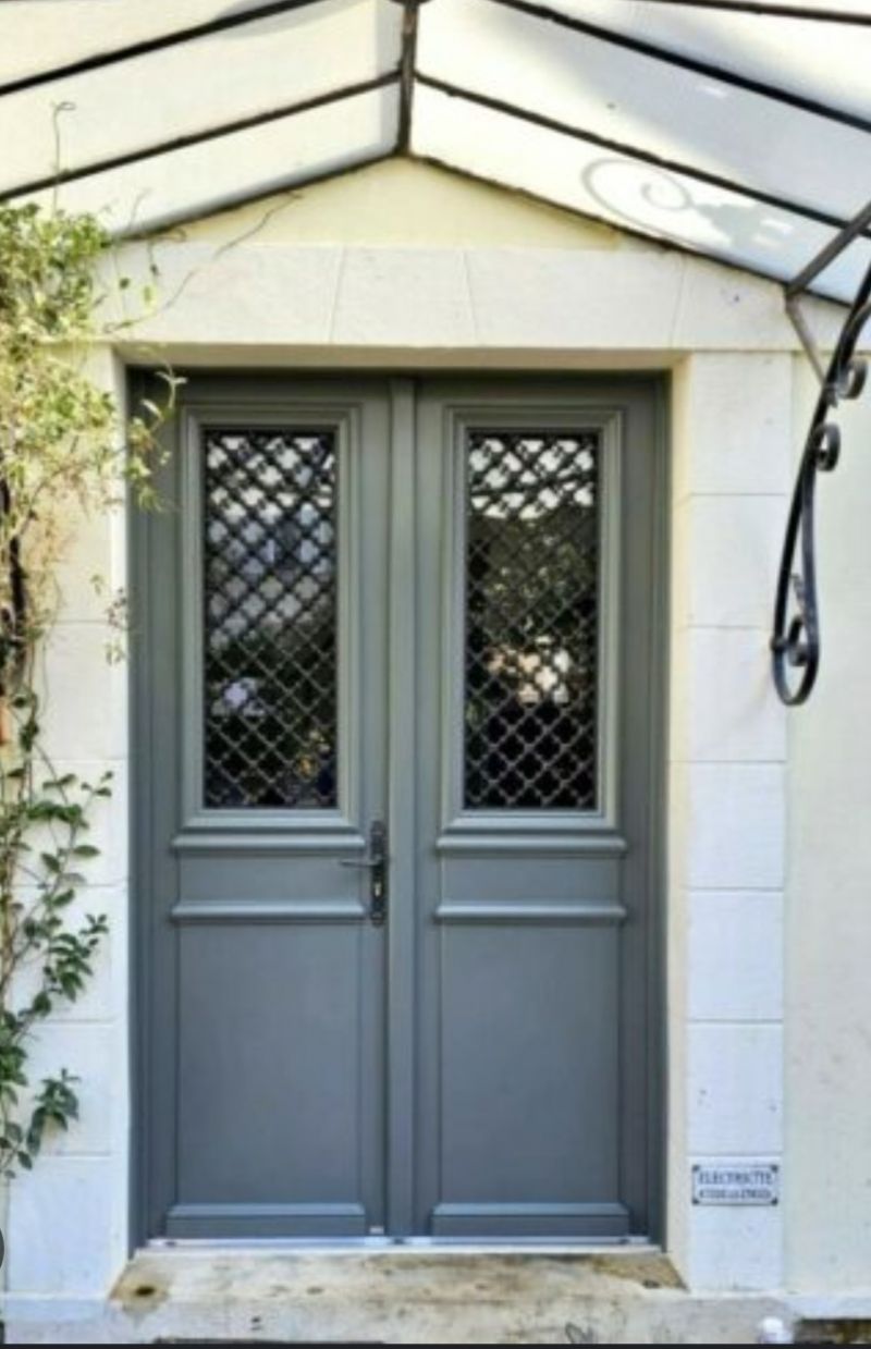

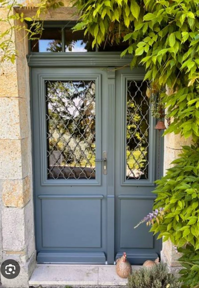

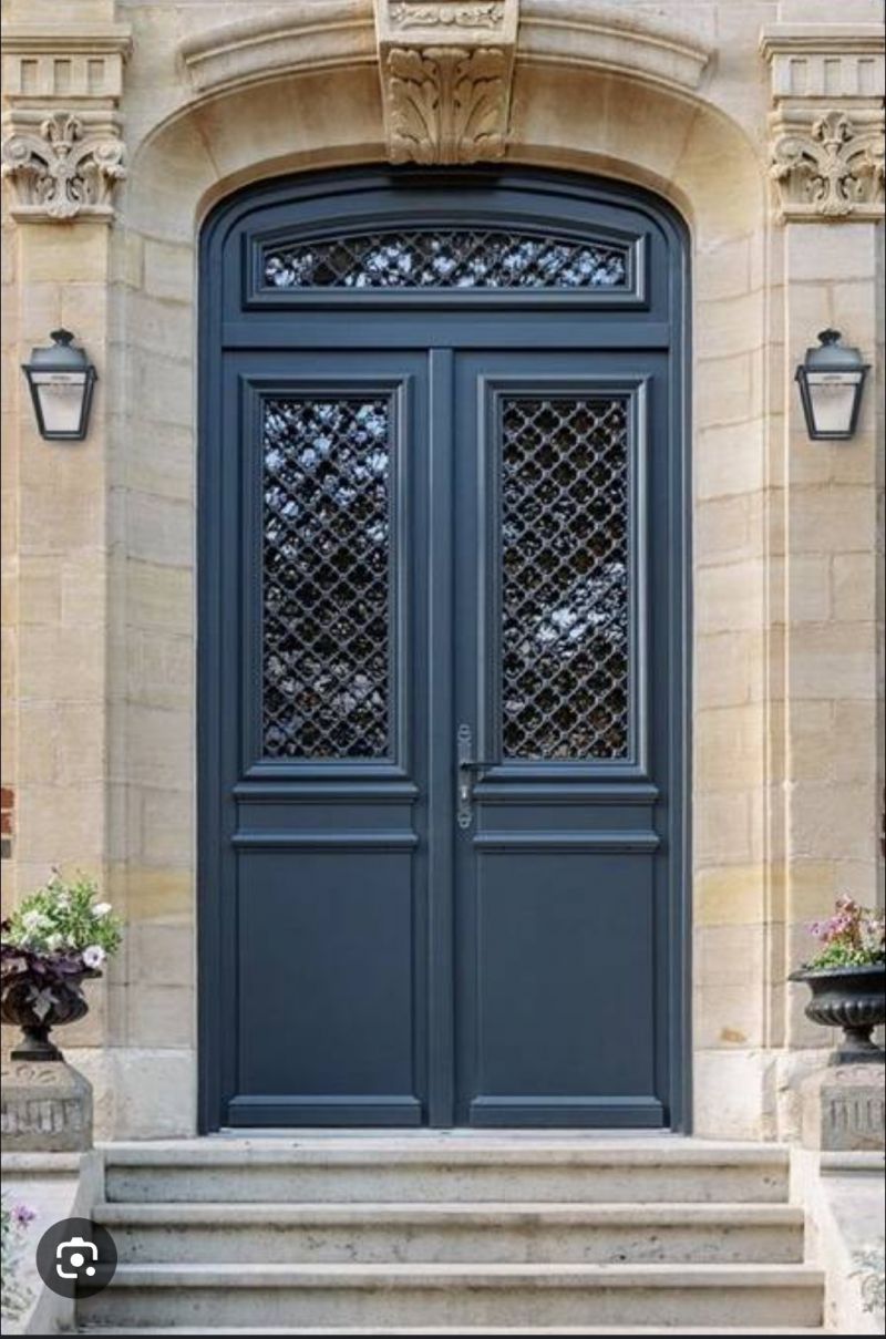

Une porte comme celle-ci aurait pu recevoir une peinture micro-poreuse plutôt qu'un vernis ou une lasure. Vous aurez un résultat plus stable.
Dept : Indre Et Loire
C'est un peu les goûts et les couleurs, mais effectivement une belle peinture sur une porte en bois apporte aussi du cachet. Et ces peintures sont de très bonne qualité et tiennent plus dans le temps qu'une lasure ou même un vernis.

Bon après deux couches le résultat est toujours aussi moche. Une idée pour couvrir cela avec un vernis teinté bois et bien couvrant?
Et non je ne pincerai pas à blanc.
Dept : Paris
Pourquoi moche !
C'est le visuel attendu d'une lasure ou d'un verni : protéger et conserver l'aspect naturel du bois en montrant son veinage et ses défauts.
Actuellement en ligne !
C'est normal, vu l'état du bois complètement sec et grisé, toute la lasure se trouve pompée rapidement, il va falloir apposer plusieurs couches jusqu'à obtenir un résultat selon vos attentes. Voir aussi peut être un léger ponçage entre chaque couche afin d'obtenir une surface bien lisse.

Cela fait la 3eme couche mais honnêtement je ne pense pas que j'arriverai à uniformiser même avec 10 couches. Je vais voir s'il existe un revêtement couvrant teinte bois et compatible avec ce que j'ai posé.

Je pense que tu devrai y arriver en multipliant les couches, j'ai eu le cas ainsi une fois à mettre des couches à ne plus en finir.
Si maintenant tu cherches un revêtement teinte bois compatible, c'est un peu tard, car par dessus la lasure, cela ne va pas bien s'appliquer ou alors encore tout décaper au préalable.
Dans l'idéal, il aurait fallu mettre de la teinture bois avant de lasurer, quelque chose du style "brou de noix"
