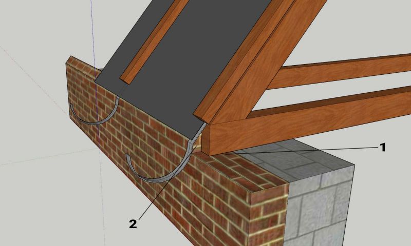

Je suis en train de poser les parpaing de ma grange. Celle-ci est fait en parpaing de 20cm doublé de 10cm de brique rouge pour garder le style vernaculaire.
Je vais poser une toiture en fermette industrielle dessus.
Je vais bientôt devoir la commander et j'ai encore plein d'interrogations !!!
Je voudrais faire une toiture sans débord. C'est à dire que le gouttière sera presque collé aux briques.
Voila un schéma de ce que j'envisage de faire
Voici les questions que j'ai :
1 - je suppose que ce n'est pas grave si le bout de la fermette se trouve sur le doublage en brique rouge, qui ne peut pas trop être considéré comme porteur, mais j'aimerai en être sur !
2 - devant la tranche des fermettes, que convient il de mettre ?
J'envisage de monter une rangée de briques supplémentaire quitte à travailler les briques pour que les fermettes s'incrustent dedans ? Habituellement on met quoi comme matériaux en bout de fermette ?

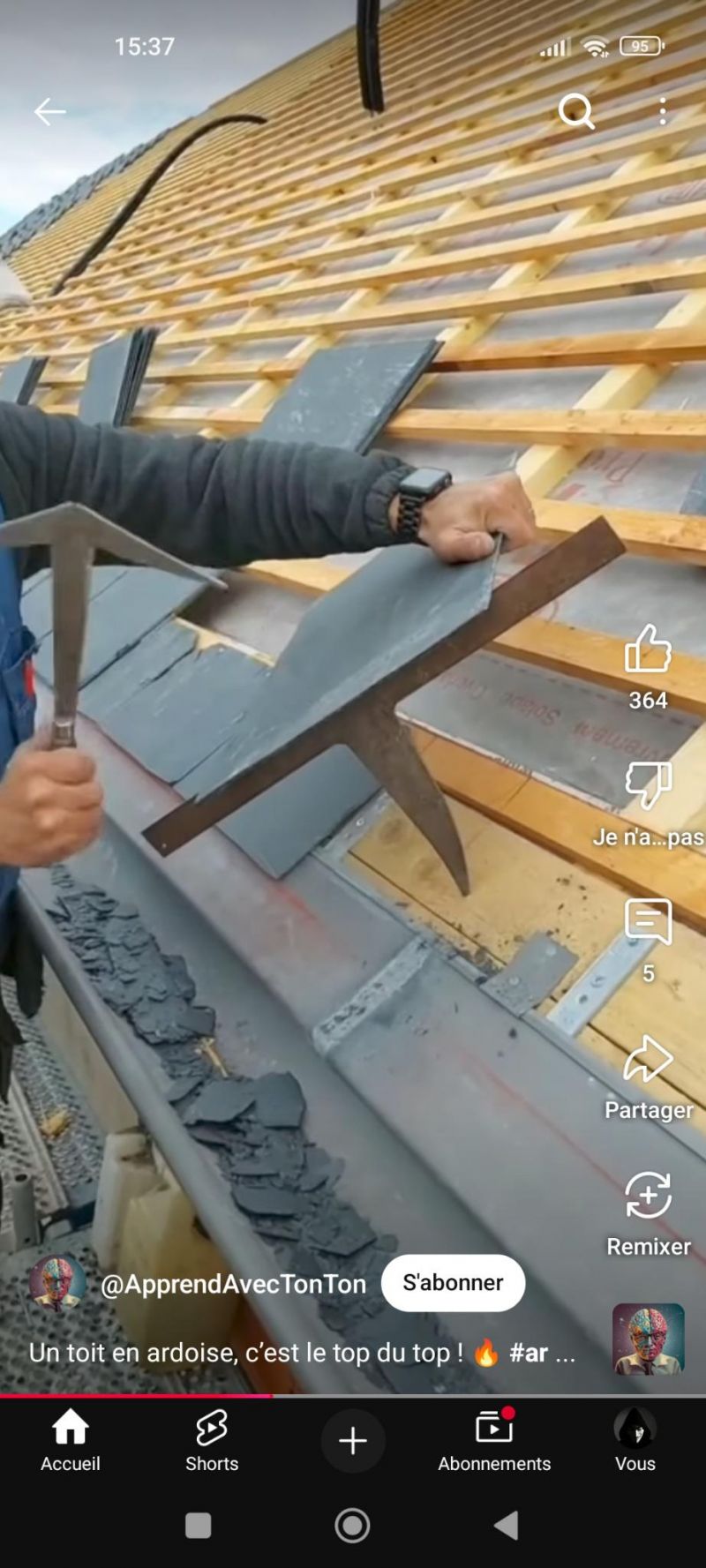

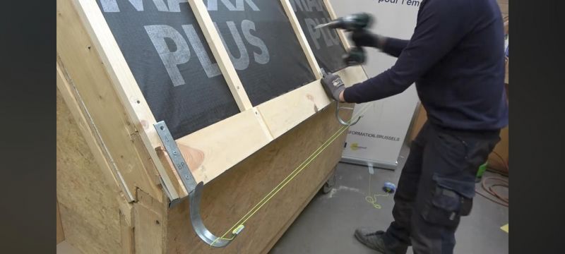

Enfin je me pose quelques questions sur la position des crochet Rouen.
On trouve de tout sur internet.
des crochets posé au dessus des liteaux
des crochets posés en dessous du film HPV
J'avoue que c'est cette deuxième option qui ne semble la plus adéquate, histoire de faire redescendre légèrement le film dans la gouttière. Sinon il devient quoi le film HPV ?
Cela devrait demander par contre de retravailler légèrement les fermettes, ou les contre chevron pour que le métal s'incruste dans l'un des deux.
Mais quelle est la bonne méthode si toute fois il y en a une...

1. Oui comme tu l'indique
2. Il faut que tu ventile le dessous de ton film HPV. Tu ne peux donc pas complètement referme avec la brique . Habituellement on a une planche d'égout qui n'est pas collé au mur et qui assure cette ventilation.
C'est la méthode traditionnelle. Maintenant j'ai un doute. Car on dit que l'on peut coller l'isolant au HPV maintenant alors je dois avouer que je suis un peu perdu dans l'histoire
Pour la pose des gouttière, je ne comprend le premier cas de figure car le film HPV doit mourir dans la gouttière. Cela indique que dans le premier cas que les éventuels passage d'eau vont venir tomber sur la façade ?

Ah ben voila. On est d'accord pour les crochets W00t
Y en a plein qui font ca.
Là, ça a l'air super bien posé et pourtant le problème est le même !!!
Je suppose qu'ils partent su principe que le film HPV est une sécurité et que l'eau n'est pas sensé l'atteindre !

Dans le cas d'une grange en effet tu n'as pas le même problème, et tu peux mettre un sous-toiture non HPV et ne rien ventiler. Pas contre moi je ferais la solution 2 avec le film qui tombe dans la gouttière. Encore plus indispensable si tu abandonne le HPV pour un sous-toiture classique
Quand je dit ne rien ventiler c'est la sous-face de l'écran
