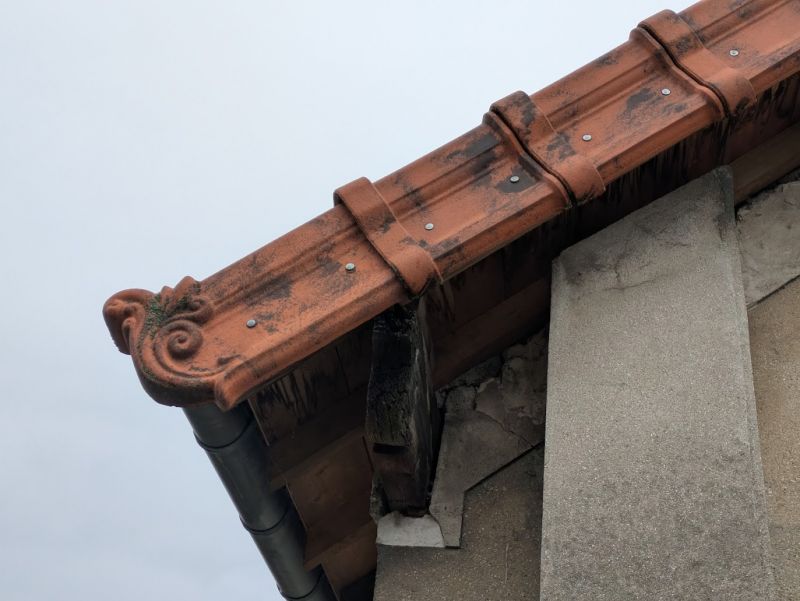

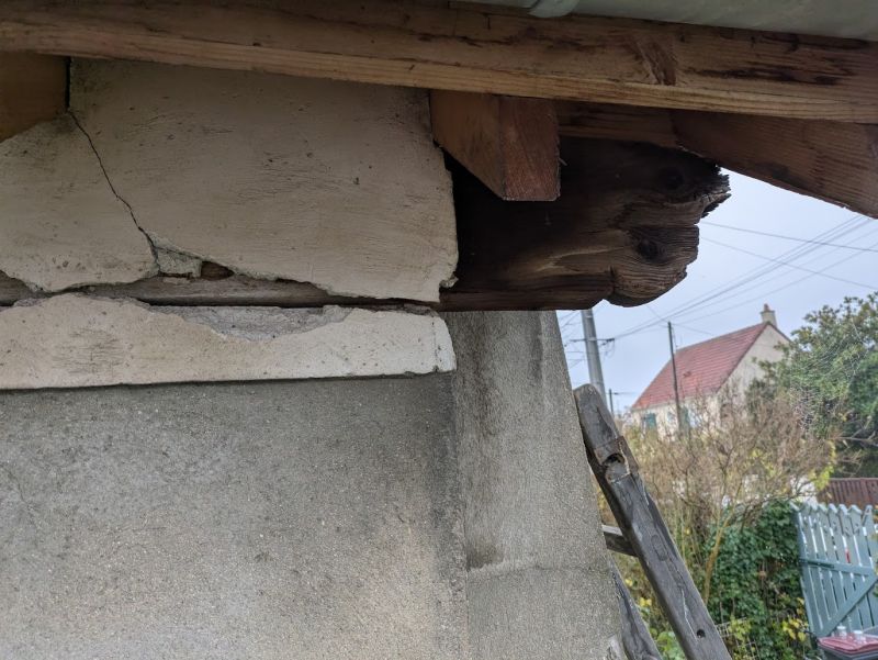

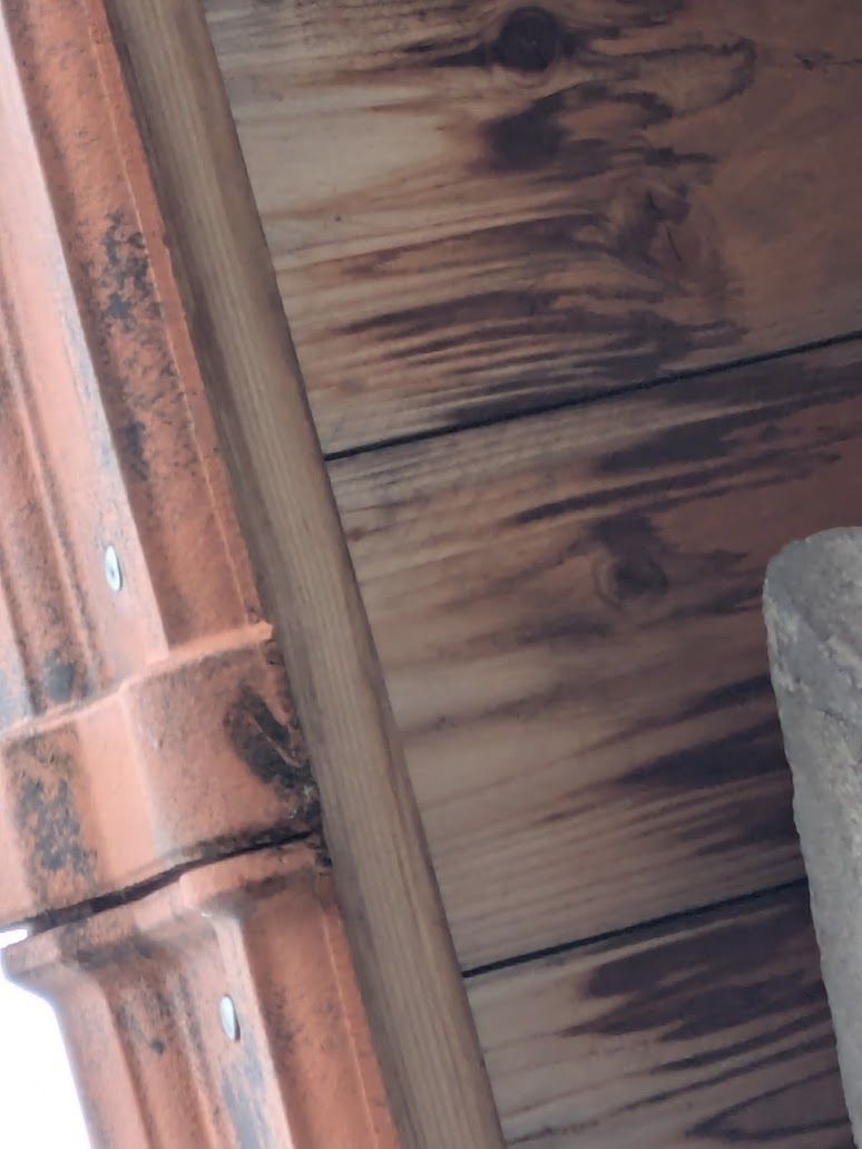

Mon problème du jour concerne des fuites au niveau des rives d'une toiture qui endommagent les dessous de toit et les corbeaux de charpente. Voici quelques photos :
La toiture est relativement récente (7 ans) et a été posée par un professionnel. Les tuiles utilisées sont des terreal à côte universelle. Pour les rives, les tuiles du catalogue terreal destinées à ce modèle n'ont pas été utilisées. Sans doute pour des raisons esthétiques, des imitations de tuiles anciennes ont été choisies. ce sont des tuiles universelles. Elles ont un large rabat qui couvre le bord de la tuile plate adjacente. D'après une vidéo postée sur youtube par terreal, ces tuiles doivent être posées soit avec un joint de ciment soit sur un couloir en zinc pour diriger les fuites vers la gouttière.

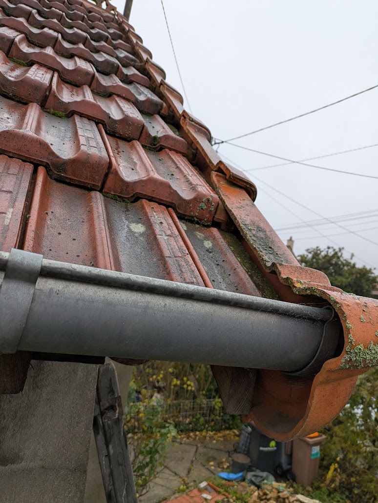

Voici une photo prise sur le dessus du toit :
Ces tuiles ont ont de toute évidence été posées sans joint ciment et il n'y a pas non plus de couloir en zinc. Vu l'espace qu'on peut voir entre les tuile plates et les rives, sur cette partie du toit exposée aux vents dominants, je pense que l'eau qui endommage la structure passe par là.
Qu'en pensez vous ? Si mon analyse est correcte, est-il possible de se retourner contre l'entrepreneur au titre de la garantie décennale ? La pose d'un joint ciment sans déposer les tuiles de rives est elle envisageable sachant qu'en certains points le rabat des tuiles de rives touche les tuiles plate ?

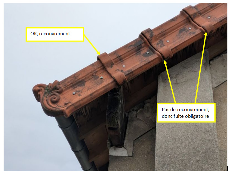

Si ces tuiles doivent être posées soit avec un joint de ciment soit sur un couloir en zinc pour diriger les fuites vers la gouttière, il faut de toutes évidences te retourner contre l'intervenant.
De plus, il n'y a pas de recouvrement sur certaines tuiles de rive !

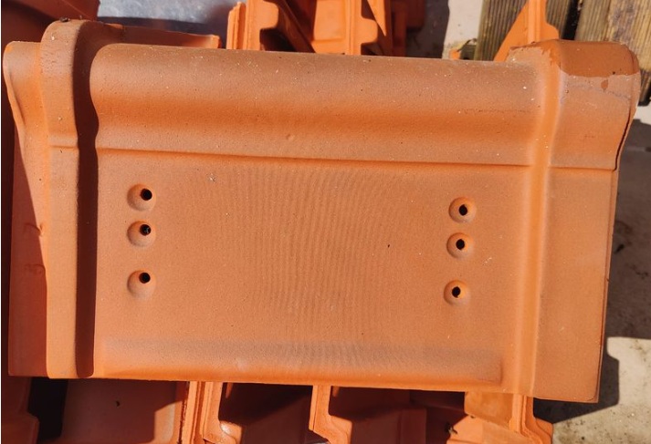

En fait, il y a bien un recouvrement, les tuiles ont une cannelure couverte par la tuile suivante. Le but est d'avoir un seul type de tuile qui se monte indifféremment à droite ou à gauche.
la photo que je poste ici n'est pas exactement celle des tuiles utilisées, mais le principe est le même.

En effet, la pluie avec le vent passe entre la couverture et les tuiles de rives. Une bande de plomb ou un couloir de zinc, permettrait de limiter cela.
