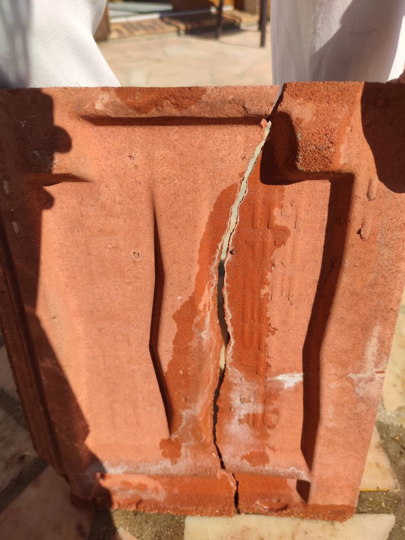

Mes parents âgés ont fait nettoyer leur toiture en tuiles béton de 40 ans en région parisienne (100 m², isolée, combles perdus) par un professionnel n° siren, décennale.
 elle a été nettoyée au karcher “basse pression” selon le couvreur puis a appliqué Dalep 2100.
suite au passage du karcher :
Les tuiles sont devenues sablonneuses, le nettoyage a retiré le lisse qu’elles avaient avant.
Quand je verse de l’eau dessus, elle est absorbée immédiatement et ça mousse, même 6 h après l’application du produit.
Les tuiles ne s’effritent pas.
Pas d’infiltration constatée pour l’instant.
Je m’interroge :
Est-ce que ce comportement est normal pour une toiture béton de 40 ans ?
Est-il possible de réappliquer un hydrofuge efficace sur ce type de surface ?
Des conseils pour stabiliser la porosité et prolonger la vie de la toiture ? que faut-il faire pour que la toiture puisse prolonger sans durée de vie sans se faire assassiner (mes parents ont déjà payé 2500€ pour la prestation)
Je suis assez inquiète, car j’ai le sentiment que la toiture n’est plus protégée, et j’ai peur que l’eau, le gel ou la neige abîment les tuiles cet hiver. Le couvreur assure que les tuiles ne casseront pas et prétend que la surface était déjà sableuse avant le nettoyage, ce qui est de la mauvaise foi.
Je crains aussi que, si je demande un devis à un autre couvreur, on m’annonce des prix très élevés (10–15k€) en essayant de profiter de la situation, car mes parents sont âgés et je suis une femme.
Toute aide ou conseil serait vraiment précieux, car je suis perdue et stressée par cette situation.
ci dessous la photo d'une tuile nettoyée, en bas on voit comment la tuile était sans karcher :

Bonjour quand je nettoie des gouttières en tuiles béton on remarque les grains de la tuile décomposés dans celle ci sur des toitures non nettoyées ; quand on changait des tuiles béton c 'était pour l'esthétisme mais jamais parce qu 'elles fuyaient ;par contre le défaut d'origine les premiers temps elles sont poreuses et laissent apparaître une petite tache en dessous. votre tuile est de la redland prestige 2 c du costaud il nous faudrait une photo du verso de votre tuile pour un examen approndi

Bonjour, merci pour votre réponse, voici la tuile le dos qui a été descendue du toit, c'est bien une redland.
L'épaisseur est de 1,5cm pour les zones les plus fines, 2,5 pour les plus épaisses.
Je lis dans le forum qu'il aurait fallu mettre de l'anti mousse, nettoyer sans Karcher puis mettre hydrofuge.
La toiture n'a que 34ans, c'est le début de la seconde vie, on entend tout et son contraire.
Peinture, ou hydrofuge coloré (ce qui est esthétique surtout), hydrofuge incolore seul,...
Mais une chose est sûre quand j'ai vu l'état de la toiture après le nettoyage j'étais vraiment pas contente. Surtout que le couvreur me dit qu'elle était dans cet état avant, ce qui est faux, mais ce qui l'arrange bien...
 Il n'y avait pas de sable dans la gouttière, la tuile n'avait pas encore de signe de vieillissement.
La question est quel hydrofuge, quand, comment bien choisir le couvreur et comment se prémunir de l'*******.
La toiture aura pu encore tenir 15ans sans soucis, si le décapage n'avait pas été fait. Je culpabilise tellement d'avoir dit à mes parents de faire nettoyer la toiture pour voir le résultat.

Bonjour comme vous le constatez pas d' infiltration et c'est ce que l on demande a une tuile ;la tuile sur la photo est une tuile cassée recollée c 'est nullement une action due aux intempéries ;de plus le devis de 2500e pour 100m carré revient a 25 euros avec nettoyage karcher en région parisienne par un pro est cohérant ; après quand le prix dépasse les 40 e du m carré pour traitement hydrofuge et peinture mieux vaut refaire la couverture(en gros ça vaut pas le coup)

Le d'Alep 2100 est le produit que je préconise j'en ai acheté un bidon hier il fait fongicide et hydrofuge prix artisan 10E M carré

Par contre après 6H c' est normal que ça mousse c'est un produit sans rinçage il faut pas de pluie pendant 48 H SI BYE le traitement
