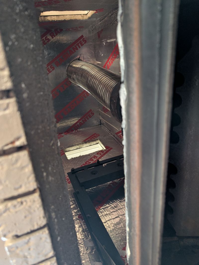

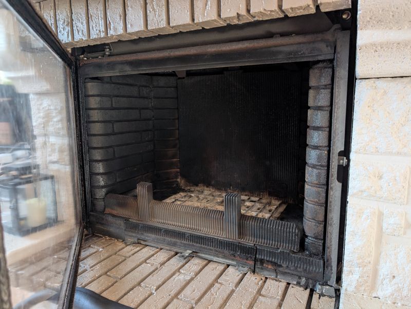

J'ai emménagé il y a 2 ans dans une maison qui dispose d'une cheminée avec insert fermé.
L'hiver dernier j'ai pu faire des feux de cheminées, cela chauffait très bien le salon mais après chaque flambé ma vitre était encrassé. Le bois était pourtant sec car j'utilise du bois woodstock voir du densifié.
En fouillant sur internet pour mieux comprendre comment éviter ca j'ai cru comprendre que ca pouvait venir d'une mauvaise ventilation.
Et la stupeur, je comprends qu'il doit toujours y avait une arrivée d'air directe ou indirecte, ce qui ne semble pas être le cas de ma cheminée.
La seule entrée d'air semble être la petite tirette permettant de gérer le tirage sous la vitre.
Sinon, au niveau de l'insert j'ai simplement un tube en haut qui part vers la cheminée extérieur.
Est-ce que je passe à coté de quelque chose ou bien ai-je bien un problème ?
Merci pour vos remarques
Voici quelques photos :

Air direct, raccordé au poêle. Indirect, une prise d'air dans la pièce. Regarde de dehors si tu vois une grille, elle est peut être masquée. Peut-être aussi que tu fermais l'air au minimum sur ton poêle

J'ai bien 2 grilles sur la maçonnerie extérieur, et il y a également un gros espace sous la cheminée qui fait rentrer de l'air derrière l'insert. Mais ce sont justes des ouvertures pour faire circuler "autour" de l'insert dans la maçonnerie.
Mais je n'ai pas d'entrée d'air qui "rentre" dans le système insert hormis le passage via la petite tirette.
Quand on parle d'aération directe ou indirecte on est d'accord que ca doit bien rentrer dans le socle interieur de l'insert ? (ou alors j'ai rien compris

Et sinon pour l'encrassement de la vitre, j'ouvre la tirette au max puis je la réduit presque totalement quand le feu est bien lancé. Mais je dois souvent rouvrir pour éviter qu'il ne s'etouffe.

En indirect, ça peut être n'importe où dans la pièce de vie où se trouve ton poêle. Si tu réduit presque totalement, ça peut être ça le problème. Mauvaise combustion
