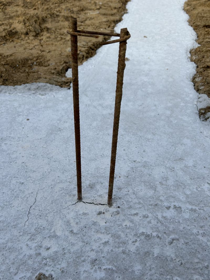

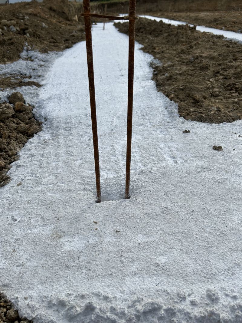

Je souhaite recueillir vos avis sur l'état de mes semelles filantes, étant donné que sur internet je lis de tout...
Sur 25 fers en attente, j'en compte 10 où sont présentes des fissures, entre les tiges et/ou d'une tige vers le reste du béton.
Je joins en photos l'ensemble des 10 de manière numérotée, mais également une photo d'un fer en attente où je ne vois pas de fissure à titre de comparaison.
Les 10 concernées sont toutes dans la partie milieu/gauche de la maison, contre les autres "ok" qui sont à droite de la maison.
A noter :
- Pas de béton de propreté
- Je n'ai pas assisté au coulage
- Photos prises au bout d'une semaine de séchage
CCMI:
- Fouilles en rigoles de 0,50 m de largeur env. et de 0,30 m env. de profondeur moyenne
- Semelles filantes en béton armé de type XC1 C25/30, renforcées par des armatures ELS section 15-35 diamètre 8 et étriers diamètre 6, avec liaisons dans les angles, sur 0,50 m de largeur et 0,30 m de profondeur environ.
- Vide Technique sur semelles en béton armé, montage des murs en parpaings creux de 20 x 25 x 50, (selon terrain) hauteur 2 rangs, poteaux d'angle en béton armé
D'après le constructeur à qui j'ai transmis les photos:
Les fissures présentent sur vos fondations sont des fissures de retrait superficielles tout à fait normales , vous aurez le même phénomène sur votre béton de dallage du plancher ; cela ne nuit pas à la solidité de l’ouvrage.
1) Sur cette première photo je suis aussi inquiet par la fissure hors ferraille dans l'angle intérieur côté terre.

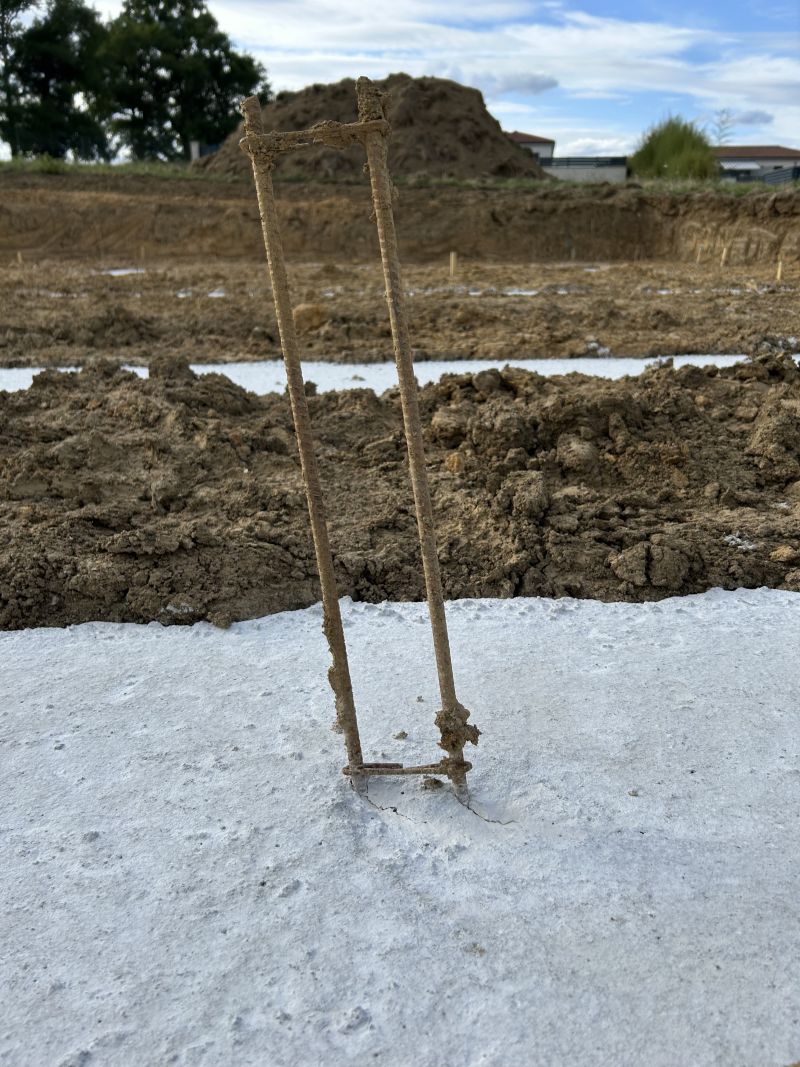

2)

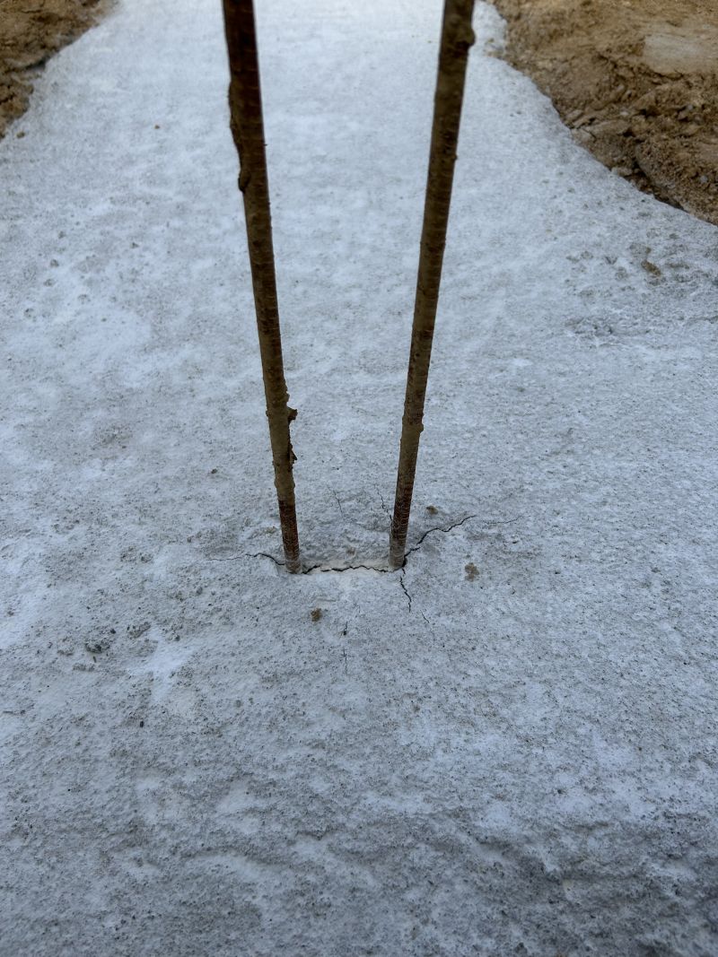

3) Ici on peut y mettre un ongle voir un demi-doigt.

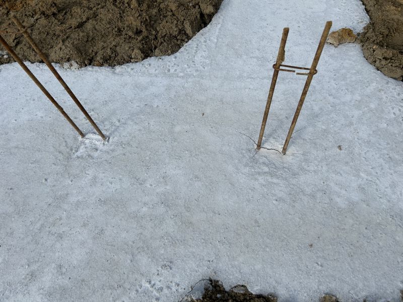

4) Les trois alignées ont des fissures (différentes d'ailleurs), la 4ème éloignée non.

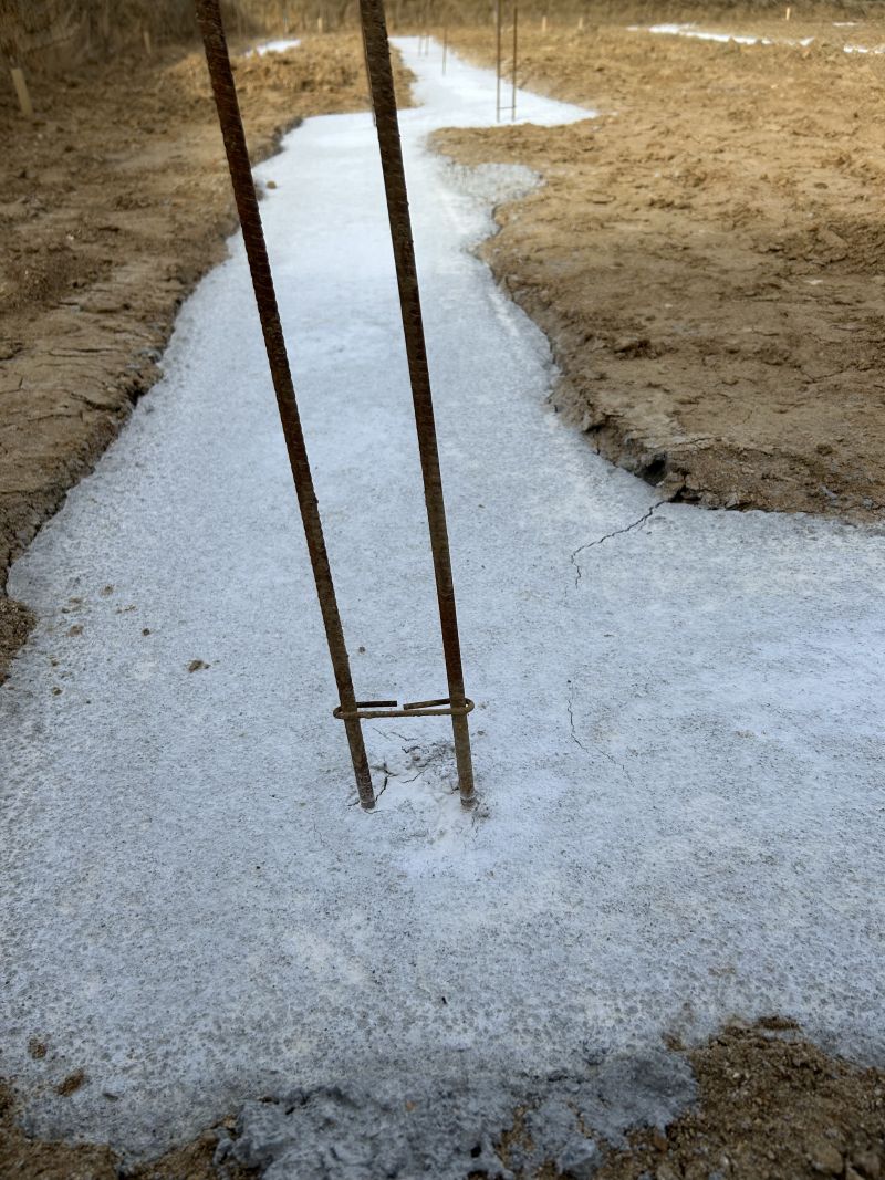

5)

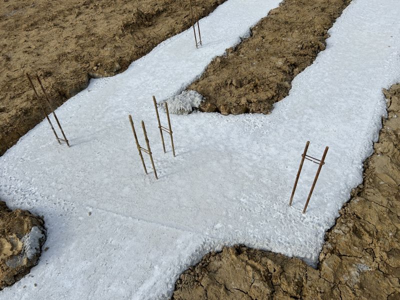

6)
7) Pas de fissure
Je suis mitigé entre rester sur les propos du constructeur (c'est normal on ne fait rien) ou de demander / ou de mettre moi-même un scellant de réparation pour fissures béton ?
Merci pour vos retours pour ce sujet qui m'inquiète fortement puisque l'on parle des fondations. Demain cela fera deux semaines, je pourrais constater si cela a évolué.
Dept : Haute Vienne
Membre super utile Env. 2000 message Sain Bel (69)
Vous avez un écrit du constructeur ... et je rejoins son avis.

Ce n'est absolument rien et normal. Ne vous inquiétez pas.
Le béton de propreté on en fait de moins en moins sous réserve de couler rapidement après le terrassement et que le fond de fouille soit propre.

Merci pour vos réponses rapides. Je suis repassé pour cette deuxième semaine de séchage, cela n'a pas bougé et les fissures font au maximum 3-4mm, avec une moyenne de 2-3.
