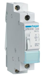

Bonsoir à tous,

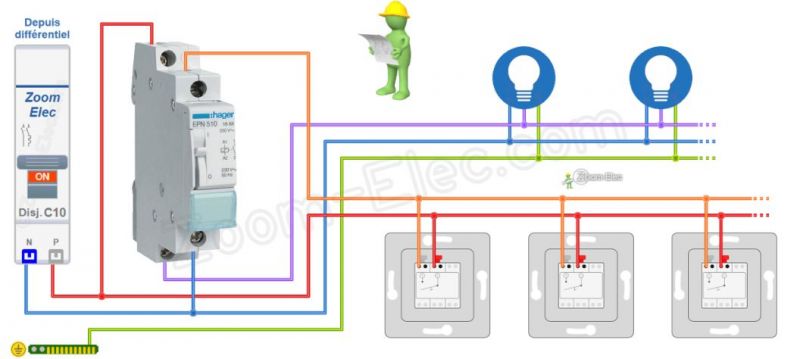

Je recherche un conseil au sujet d'un circuit électrique avec télérupteur neuf (modèle en photo). A l'arrivée au compteur les couleurs des fils ne semblent pas être standard. Du noir, de l'orange pas de violet. Le premier branchement a fait disjoncter le compteur. Le deuxième branchement, les ampoules restent allumées même si on appuie sur le bouton. On peut les éteindre directement sur le télérupteur.  Premier branchement j'ai fait comme sur le schéma. Deuxième branchement j'ai inversé l'orange et le violet (poussoirs / ampoules).
Si vous avez une idée merci de bien vouloir la partager ça sera sympa.
Cordialement,

brunopatrick a écrit:Le premier branchement a fait disjoncter le compteur.
Probablement pas car ce schéma est bon...

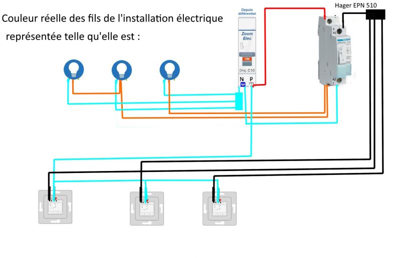

Merci. Tous les poussoirs sont en état de marche, ce petit montage m'a permis aussi de le vérifier. Sur le plan ci-dessous l'installation exacte. Le retour des poussoirs en fil bleu est peut être l'explication du problème : ampoules restent allumées + poussoirs inactifs.
Ce n'est pas la couleur des fils qui va changer ce qu'ils sont
j'ai demandé deux fois d'effectuer des mesures et toujours rien

Oui, tout simplement parce que je ne peux pas être au compteur et devant un poussoir en même temps! La réponse a été donnée autrement : la bobine est en état et le télérupteur aussi. La couleur des fils ? Si. Parce que je devrais trouver au tableau sois un fil bleu connecté à une phase soit un domino fils rouge et bleu ensemble. Je ne trouve ni l'un ni l'autre.

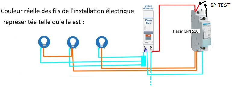

déjà, autre idée, débrancher le retour poussoir au niveau du télérupteur et shunter avec un poussoir en local.
Ca marche? alors problème de câblage

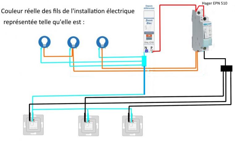

Voilà j'ai shunté un poussoir comme indiqué. Résultat = ampoules restent allumées + poussoir inactif. Mais comme je le disais il n'y a aucun fil bleu au compteur qui soit connecté à une phase, ça semble normal or tous les poussoirs ont un fil bleu. Et c'est ça l'explication. A l'origine l'électricien a connecté ces fils bleus à une phase, obligé. Mais beaucoup plus tard suite à une panne électrique à cause de la foudre quelqu'un a rectifié ce soit disant mauvais branchement du coup plus de télérupteur. Ce matin j'ai connecté le fil bleu du poussoir à la phase et ça a marché. Reste maintenant a retrouver le fil bleu des poussoirs qui arrivent au compteur. ça c'est une autre affaire. Merci pour votre soutien !

Bizarre; le câblage "poussoirs au neutre" était pourtant assez classique à une époque, bien plus que la connexion d'un fil bleu à une phase.

C'est déjà pas mal d'avoir compris ce qu'il se passe. Reste à trouver la phase pour alimenter les fils bleus.
En principe elle devrait être sur le disjoncteur qui alimente ce circuit (phase et neutre).
N'oubliez pas par la suite de mettre un scotch de couleur (ou gaine thermo)l autre que le bleu sur ces fils qui ne seront plus des neutres.
Sinon ne serait-ce pas plus facile pour vous de conserver les neutres aux poussoirs ? schéma à la suite :
