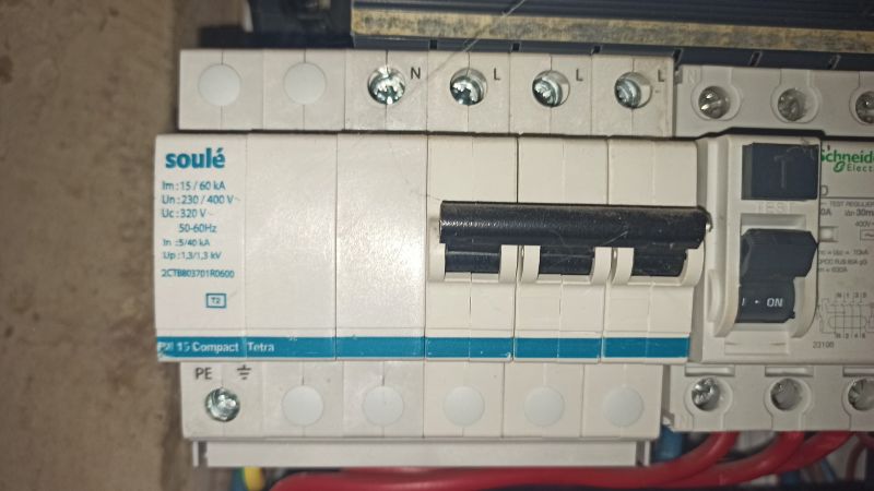

Le parafoudre ne fonctionne pas ?
Mauvaise terre de l'installation ?
Mon parafoudre a également une "languette" que je peux baisser et relever (comme un disjoncteur quoi), mais celui-ci ne tombe jamais, est-ce normal ?
Comment cet appareil est censé protéger mon installation des orages ?

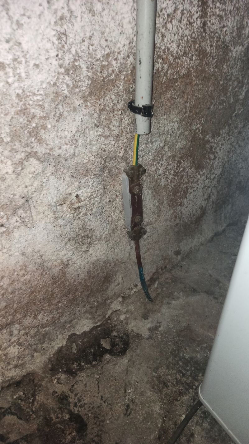

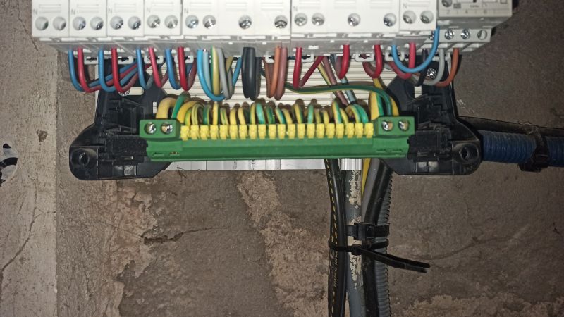

Voilà des photos du parafoudre, et de la barrette de terre sur laquelle il est relié :

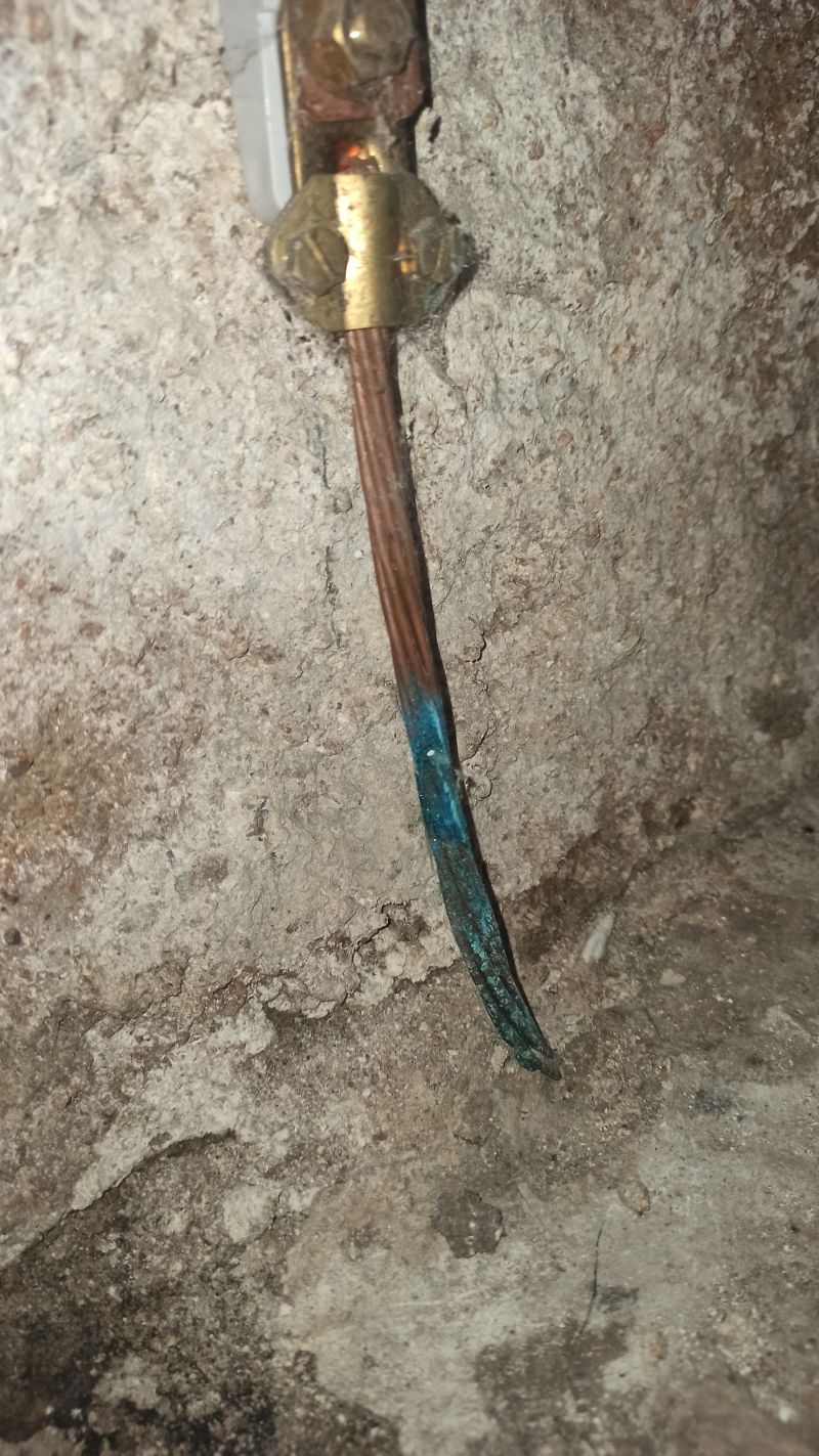

Ensuite, ma mise à la terre, elle est un peu oxydée, je ne pense pas que ça soit normal.
Mais serait-elle la cause ? Comment contrôler si tout est OK ? Voila des photos :

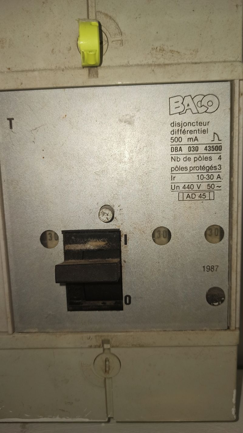

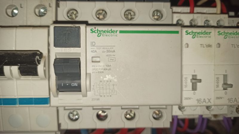

Une photo du disjoncteur qui saute a chaque orage :
Par moment, j'ai même le gros disjoncteur juste après le compteur qui saute, mais c'est rare :

je ne connais pas ce type de parafoudre (Soulé), certains ont un voyant lorsqu'ils sont à changer, la longueur du vert/jaune raccordé dessus doit être la plus courte possible
la section du fil vert/jaune en sortie de barrette de coupure me parait vraiment légère Blush , le cuivre nu en 25 mm² est oxydé , il faudrait vérifié la valeur de la prise de terre
si l'inter différentiel déclenche , c'est dû bien souvent à un appareil en défaut
faite passer un électricien pour vérifier et mesurer le réseau de terre

Salut, il disjoncte en cas d'orange, ou en cas de pluie ?
Bonjour.
Il y a des disjoncteurs qui disjonctent instantanément et d'autres avec un léger décalage. Peut-être que le vôtre déclenche instantanément.

Comment faire exactement pour contrôler la valeur de la terre ? J'ai un multimètre, est ce que ça peut suffire pour faire un bon contrôle ?

Je n'ai pas de voyant sur mon parafoudre, et je ne trouve pas comment contrôler si celui-ci est encore fonctionnelle ? Peut-être qu'il est HS mais comment savoir

Seulement lors de gros orage, même des orages sec. RAS avec la pluie
@JMCHABAL
Oui j'ai cru comprendre que des ID sont plus sensible que d'autre, mais si j'en installe un moins sensible, il disjonctera alors moins facilement, mais il protègera également moins efficacement mes appareils du coup, non ?
