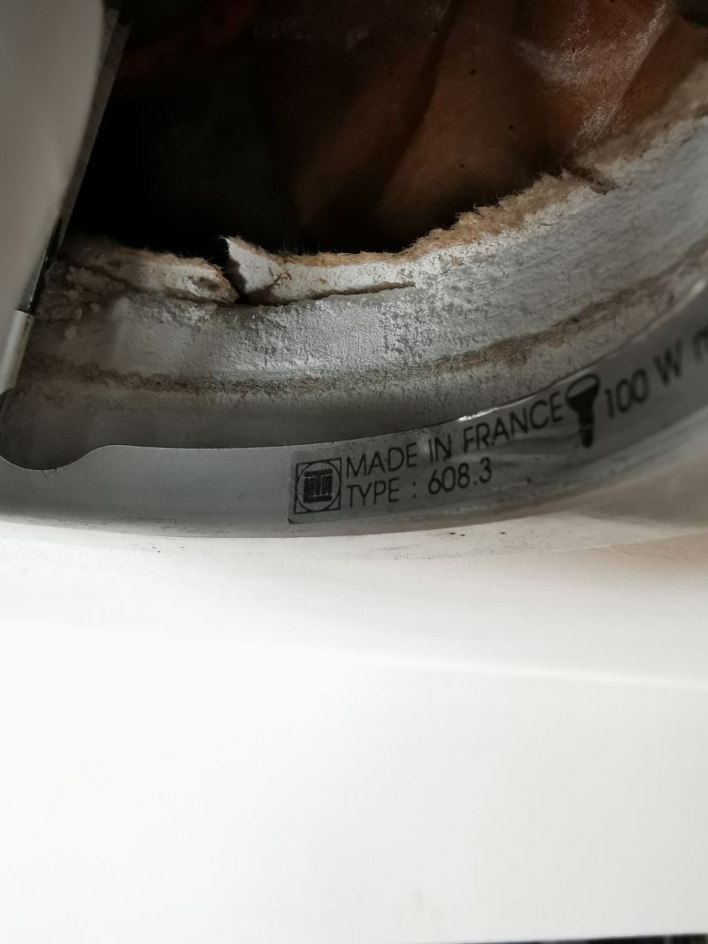

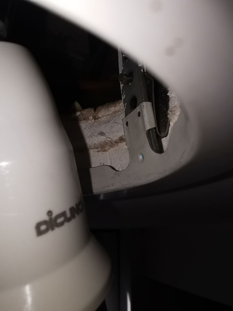

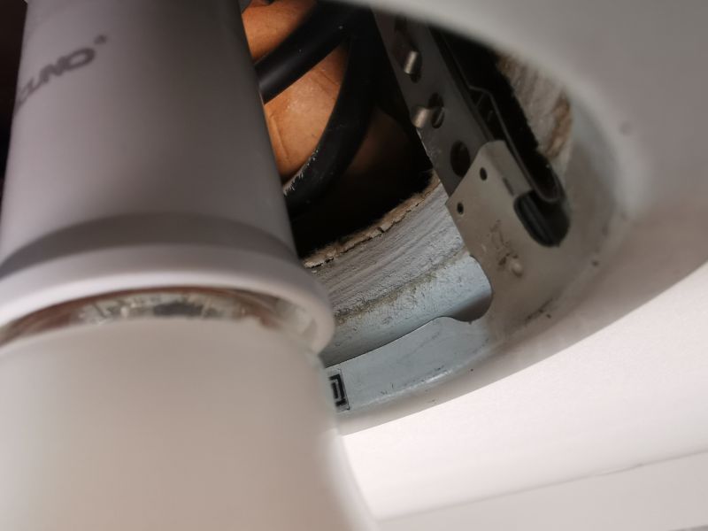

Un ancien locataire a percé des trous dans le faux plafond des locaux que nous occupons actuellement, pour installer des ampoules et des spots.
Cette intervention date de plus de 10 ans, mais nous ne connaissons pas l'âge du faux plafond.
Le bâtiment est ancien, sûrement années 50 ou 60.
Les plaques de plâtres du faux plafond semblent contenir des couches d'isolant en sandwich (au milieu et au dessus du carreau, peut-être en dessous aussi.
Pensez-vous qu'il puisse s'agir de panneaux d'amiante intégrées dans les plaques de plâtre ?
Voici quelques photos des plusieurs des trous :
Merci beaucoup pour vos avis éclairés !

C'est la partie fibreuse qui est bizarre.

Oui je trouve aussi c'est ce qui m'inquiète.

Oui en zoomant sur la dernière photo on voit bien les fibres, mais comme il y a également beaucoup de laine de roche dans les cavités elle a pu aussi se déposer en surface je ne sais pas...

Pour moi, votre plafond est constitué de deux plaques de placo superposées. La fibre brune que l'on voit au milieu et au dessous doit être le carton qui englobe la plaque de plâtre.
Vous pourriez faire analyser un échantillon pour savoir avec certitude.

Voilà la bonne réponse, il arrive souvent de poser deux épaisseurs de plaque au niveau des spots, cela permet aux crochets des spots d'avoir un meilleur maintient. Et il est aussi normal de voir la fibre qu'il y a à l'intérieur des plaques.

Merci beaucoup pour votre retour rassurant, effectivement une analyse pourra lever les doutes.
