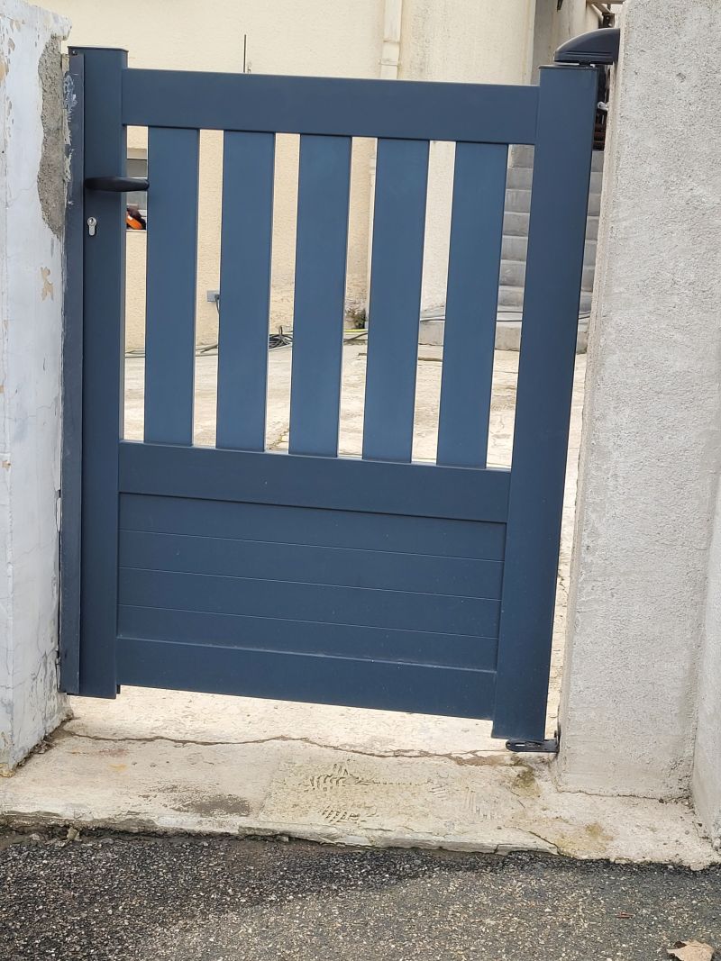

Bonjour, pensez-vous que ce portillon est facilement réparable ou bien s'il est nécessaire de le changer. Merci à toutes et tous pour votre participation à la résolution de mon interrogation
ATTENTION L'IMAGE EST À L'ENVERS
Dept : Moselle
Quel est le problème?
Un image avec un plan plus large aiderait
Bonjour, effectivement, à première vue, ce portillon va bien Smile

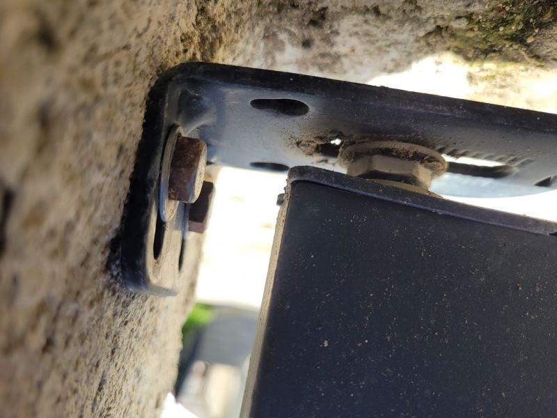

Merci pour votre réponse Comment puis-je procéder pour remettre en place cette articulation ? Le portillon ne souffre d'aucune autre défectuosité. Il est d'ailleurs fermé à clé. Avec mes remerciements
Dept : Moselle
C est donc l articulation inferieure qui vous pose souci?
C est tres probablement que l axe est devissé et du coup se ballade sur la platine fixee au mur
Il faut reserrer cet axe avec deux clefs plates, une au dessus, un en dessous
Si vous avez deux mains gauches avec cinq orteils a chaque main, demandez a un voisin, c est enfantin a faire
A moins que cet axe ne soit usé ou cassé, c est tres simple a faire

Merci pour les conseils et l'humour qui y est attaché Effectivement ma dextérité peut se résumer ainsi   Je vais prendre des photos uniquement de cet axe pour avoir votre avis Merci
