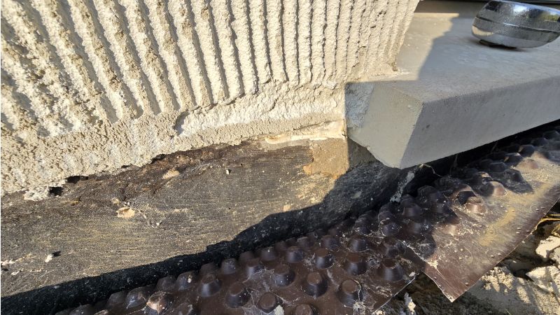

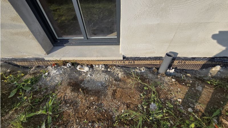

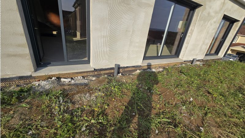

J'ai réceptionné ma maison le 15 janvier 2024 uniquement en hors d'air hors d'eau. Depuis, je n'ai mis qu'une couche d'enduit ou de gris (impermeabilisant) en façade et je n'ai pas encore fait de travaux de second œuvre.

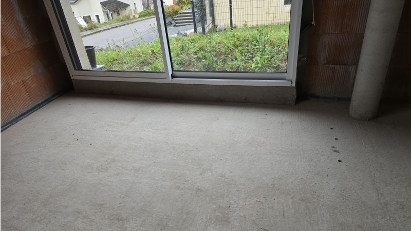

Cependant quand il pleut abondamment,j'ai observé des remontées d'humidité sous pour toutes les baies de la façade.
J'ai plusieurs questions :
- quelles sont les causes et que dois je faire ?
Ci-dessous les photos et merci pour vos retours

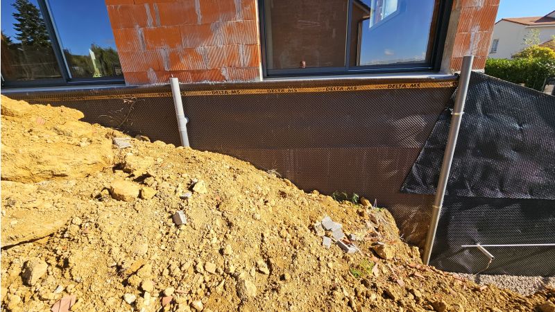

déjà qu'en pense le constructeur ?
les enduits extérieurs sont faits, les pentes en bas des baies sont
bien respectées , comment est réalisée l'étanchéité en bas de murs, ;.... ?

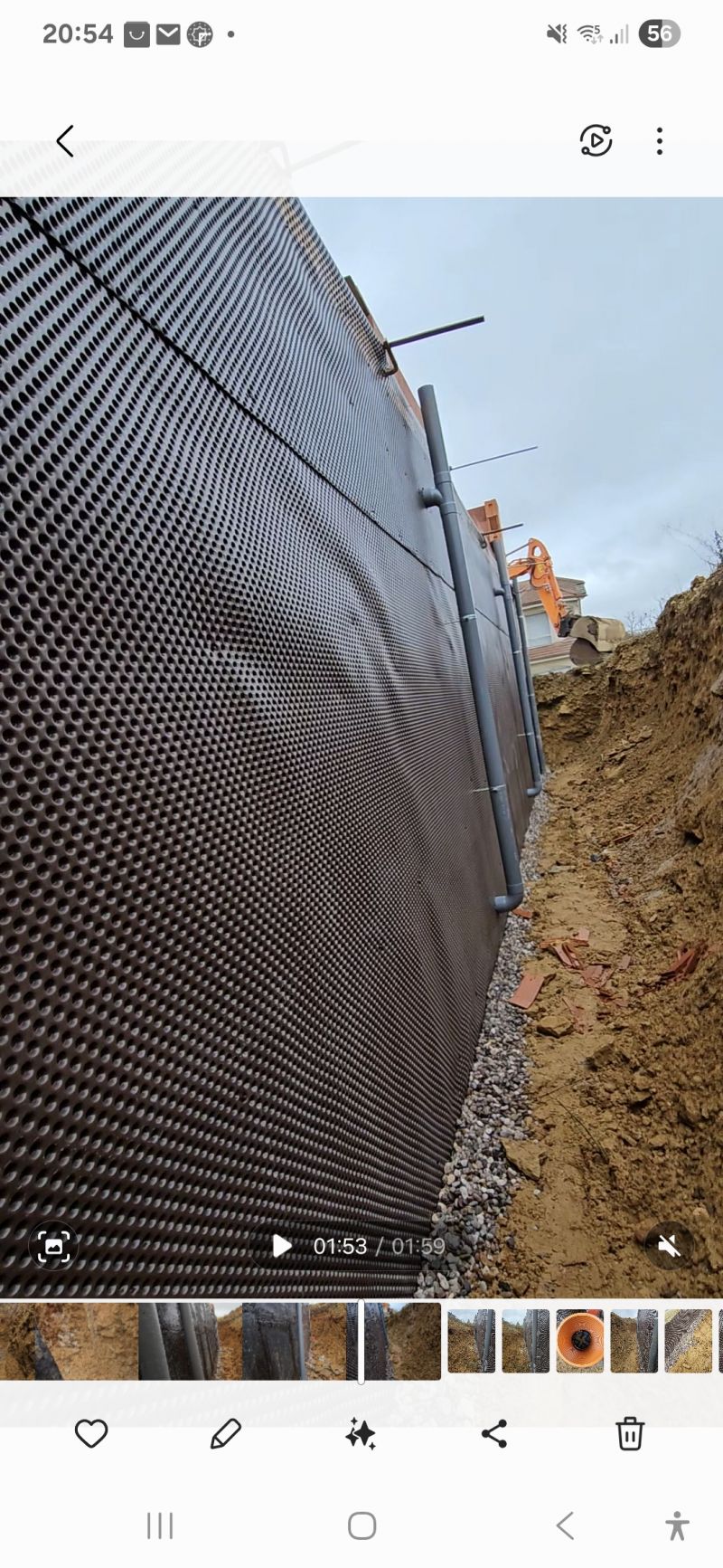

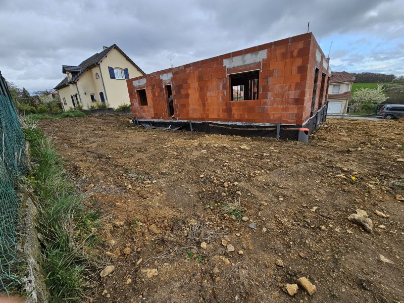

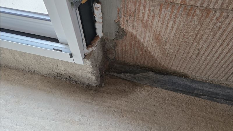

J'ai fait la réception il y a 9 mois. J'ai découvert le problème site a une forte pluie. Me constructeur ne répond à aucune sollicitation. Ci-dessous les photos sur l'étanchéité. Il y avait je pense un enduit de cuvelage+ delta Ms.

< le constructeur ne répond pas>
les portes fenêtres ont été posées par son entreprise car cela pourrait provenir
d'une mauvaise pose: compribande, ....
Bien sur cela reste du domaine d l'Hypothèse et doit être pris comme une piste possible.

Bonjour ,
Je rejoins les remarques faites par lucienpel, c'est à dire sans doute une mauvaise pose des baies : sur une de vos photos , on peut voir un surplus de mastic (un paté) qui n'a pas lieu d'être si la pose a correctement été faite .

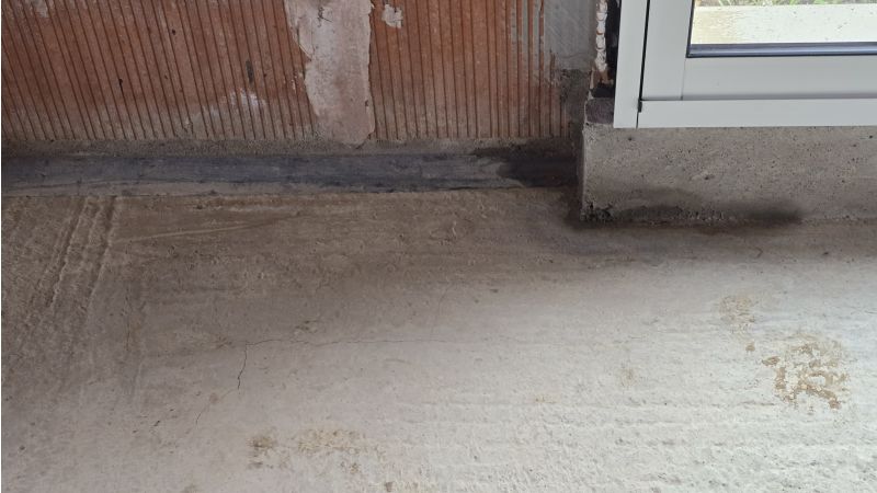

Toutefois, est ce que la cause peut-etre dû à la maçonnerie et notamment une mauvaise pose du regingot/seuil de la baie?
Suite aux dernieres pluies, j'ai constaté que ce probleme est le meme sur l'ensemble des 3 baies, on constate de l'humidité sur les cotés uniquement.

Il faudrait vérifier si les évacuations ne sont pas bouchées : par temps sec, vous versez le contenu d'une bouteille d'eau au bas de vos baies.
Si des traces d'humidité apparaissent à l'intérieur et que l'eau ne s'écoule pas à l'extérieur, c'est que les évacuations sont bouchées
Dept : Sarthe
désolé encore des hypothèses
. mauvaise pente (ou pente insuffisante) des seuils
. pas assez de place entre maçonnerie et dormant des porte fenêtre
en particulier sur les cotés, pour faire une étanchéité conforme au DTU .
Cdt
