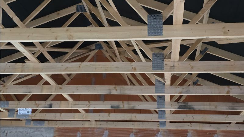

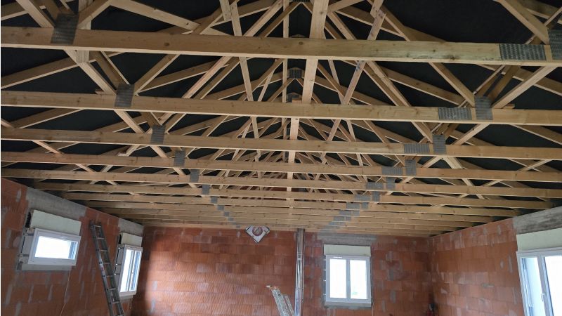

J'ai réceptionné ma maison en hors d'air hors d'eau, et je souhaite savoir si je peux poser seul un chemin en OSB et quelles seraient les modalités de mise en œuvre?
Ci dessous, des photos et merci pour vos retours.

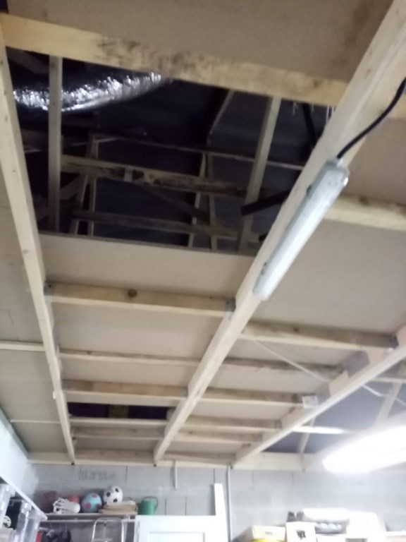

Oui vous pouvez le faire, je l'ai fais sur une bonne partie, je stocke des choses légères, et rarement j'y monte.
Et j'ai quand même renforcer entre chaque poutre perpendiculairement avec des chevrons maintenus sur sabots

Bonsoir merci pour ce prompt retour. Auriez vous des photos pour visualiser ce renforcement ?
Dept : Charente
new31 a écrit:Bonsoir merci pour ce prompt retour. Auriez vous des photos pour visualiser ce renforcement ?
Oui, dés que je les retrouve je vous les communique.
Voilà
