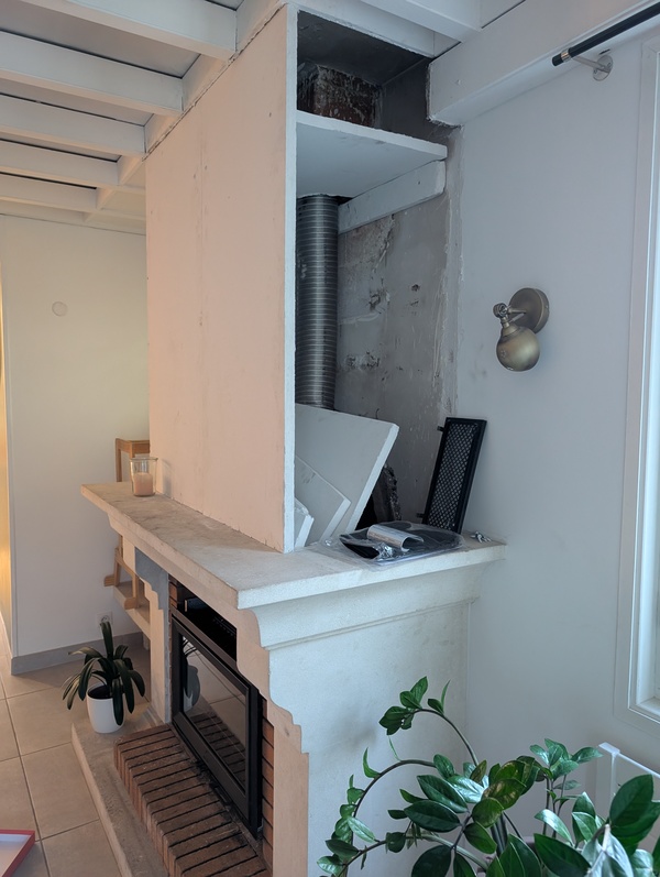

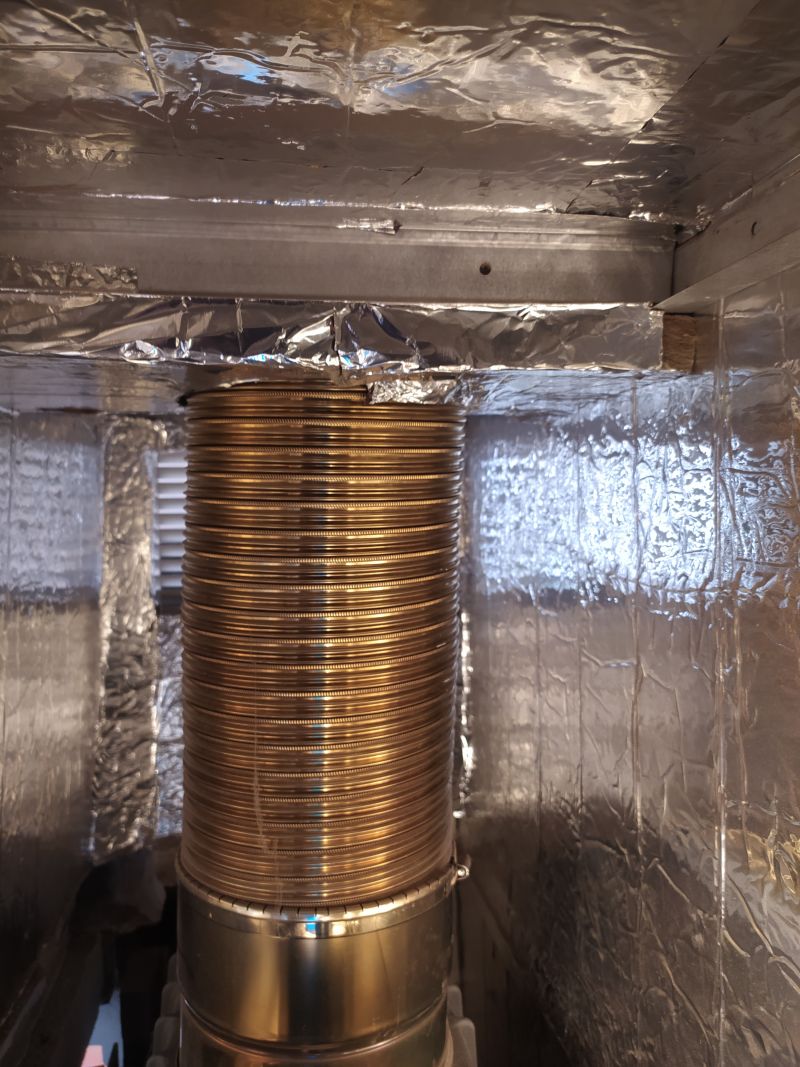

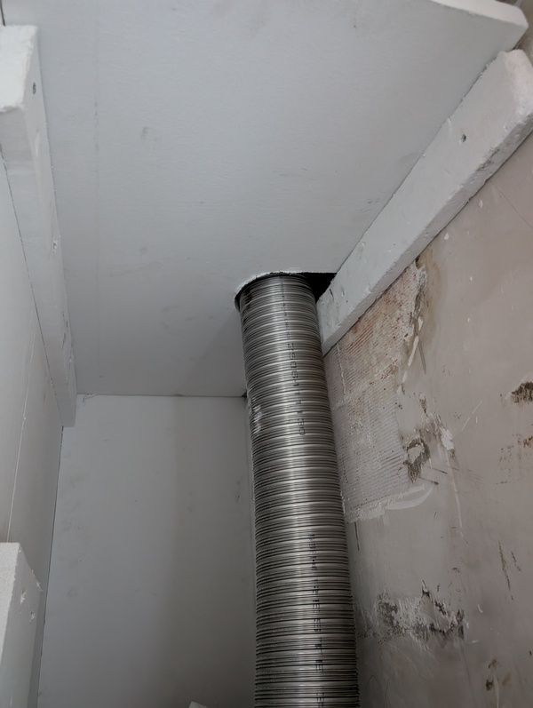

Voici des photos de l'état des travaux:
Vue globale
Hotte:
Caisson decompression:

 il faudrait étancher autour du tuyau ,sinon il va y avoir une grosse perte de chaleur !
 trou sur l'extérieur , pour la ventilation ça va  , bien étancher pour les intempéries .

J'ai pu contacter l'entreprise en faisant part des besoins de l'isolation et étanchéité de la hotte. L'entreprise est revenu pour finir les travaux. Je n'ai pas réglé pour le moment.

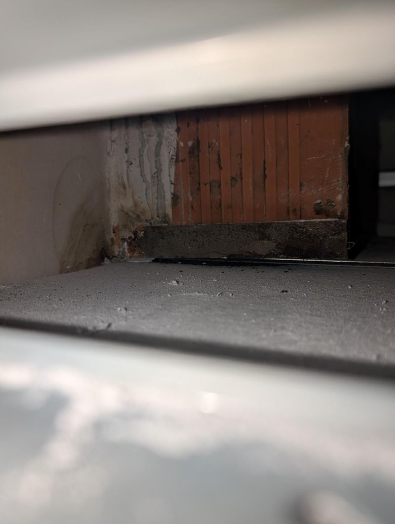

La hotte est à présent fermée. J'ai inspecté un peu leur travail et je pense qu'ils vont revenir.

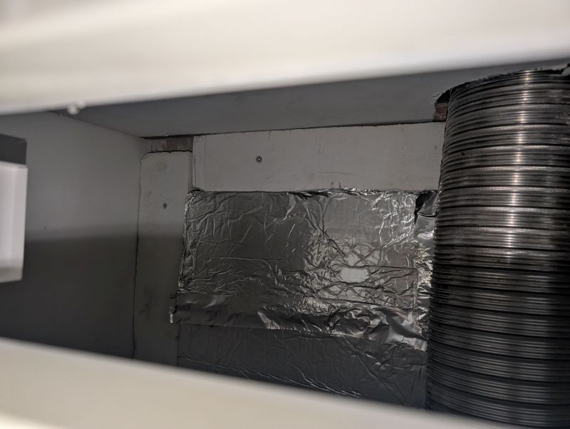

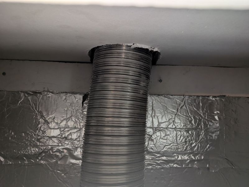

Le mur d'adossement a été isolé avec du Firerock mais l'isolant ne tient pas au mur. Il vient se reposer contre le tubage...
L'étanchéité autour du tube a été faite avec un adaptateur en inox avec une lèvre qui vient autour du tubage et est fixé sur la pièce de séparation entre la partie hotte et la partie caisson de décompression.
L'étanchéité de la hotte n'est pas vraiment faite. Selon moi, ça passe aisément dans les interstices entre les plaques de Promat.

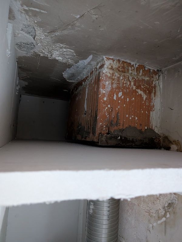

Ensuite, j'ai un plafond à la française qui vient s'adosser sur le haut de la hotte. Sur mon ancienne hotte, on m'avait bien précisé qu'elle était non conforme car du bois venait dans la partie hotte et aussi à cause de l'absence de caisson de décompression. Mais c'est pareil sur ce qu'ils m'ont fait dans la partie caisson de décompression. Du côté du pan qui a servi a fermé la hotte, une partie du plafond en bois vient dans le caisson de décompression sans protection...

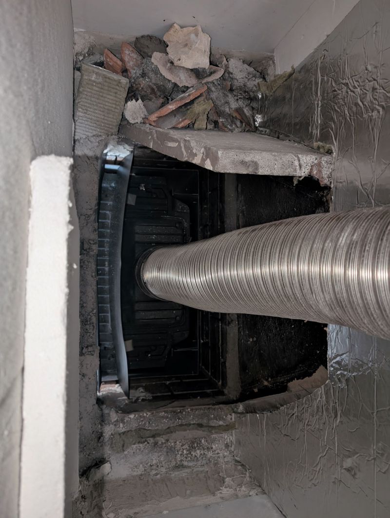

Ils ont aussi oublié des gravats dans le montage...
J'ai du aussi reprendre l'insert au montage car il n'était pas complètement de niveau (je veux fermé avec une plaque autour de l'insert) et je me suis aperçu que la plaque d'admission au fond de l'insert n'était pas serré et qu'une partie du joint derrière n'était plus dans sa gorge. J'ai tout remis en ordre et depuis, l'allumage se passe clairement mieux.
Voici quelques photos:

sur la dernière photo ...c'est l'annexe de la déchetterie ?
 au dessus de l'insert : l'ancien fond de hotte doit être isolé !
 quand ça va chauffer , il risque d'y avoir des morceaux du fond qui vont tomber
et là , ça va sentir mauvais .
autour du tuyau , en haut je poserai du Firerock pour étancher .
