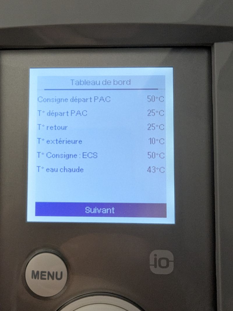

Je viens de remettre en route mon chauffage avec ma pompe à chaleur Atlantic Alféa Duo 6 kW.
La température extérieure est d’environ 10 °C.
Après 30 minutes de fonctionnement, mes radiateurs sont à peine tièdes.
La température de consigne est à 20 °C, j’ai même essayé de monter à 24 °C, mais ça ne change rien.
Est-ce normal au redémarrage ou bien est-ce que je dois vérifier quelque chose ?
Merci pour vos conseils.

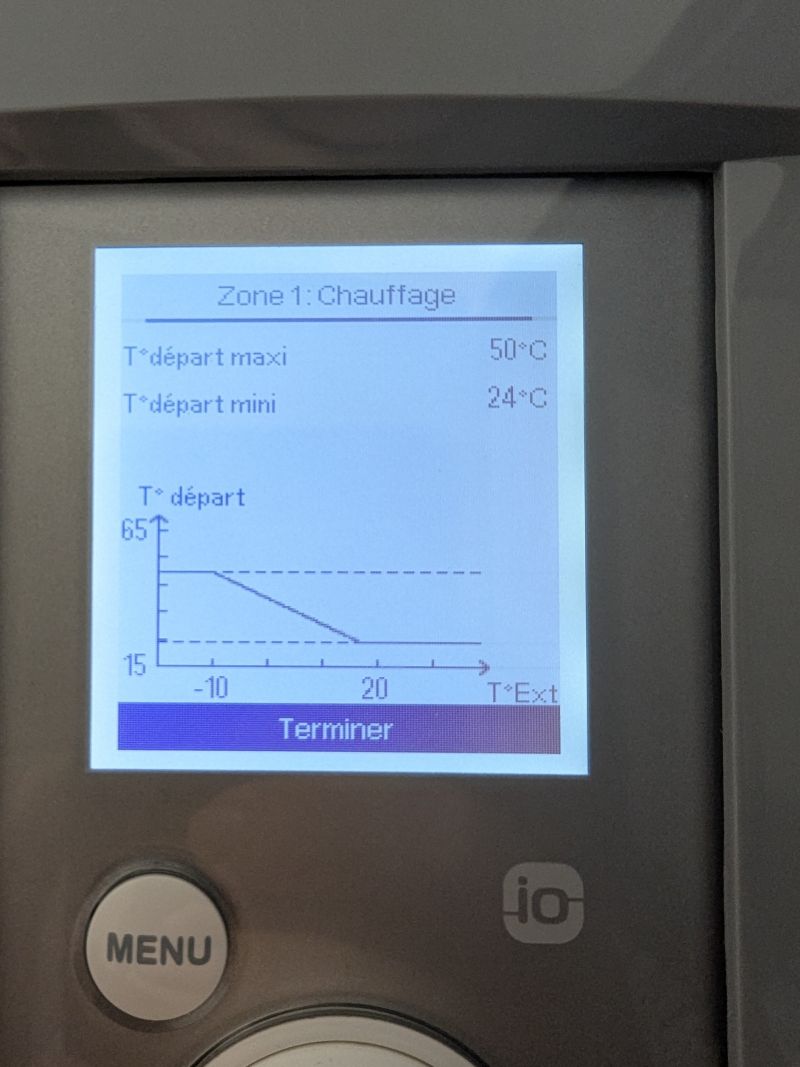

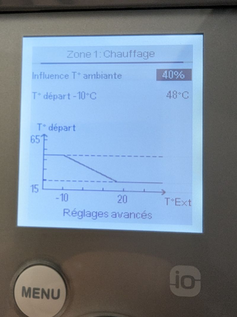

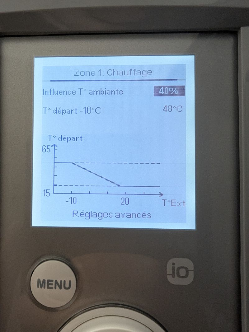

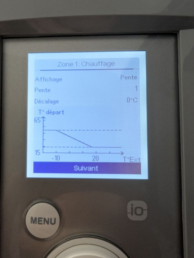

A priori c'est normal, vous êtes sur loi d'eau et d'après la courbe de chauffe, pour 10°c ext, vous avez un départ d'eau de la pac à 25°c et donc on retrouve environ 20°c dans les radiateurs.
Je ne connais pas le système d'influence intérieur qui est un mode adaptatif paramétrable prenant en compte la température ext et la T° Int, vous êtes à 40%.
Par exemple, s'il fait 20°C dans la maison, il ne doit pas beaucoup agir
La solution : modifier votre courbe de chauffe ou la décaler.
Les utilisateurs Atlantic  du forum vous en diront plus.

C'est normal en début de saison, la maison est encore froide et il faut des jours pour que les murs et autre, se chauffent. Ce n'est pas comme un poêle il faut du temps...
Si vous voulez avoir chaud tout de suite, allez en mode ToR c'est-à-dire chauffer l'eau à 50°C sans prendre compte de la température extérieure donc shunter la courbe de chauffe ou la modifier la pente de sorte que ce soit linéaire quelque soit la température extérieure

La consigne départ PAC est déjà à 50°, voir photo 1
Pas de mode TOR sur cette PAC, (loi d'eau avec influence sonde d'ambiance).
Mais il faut plus de 30mn pour chauffer x centaines de litres d'eau.

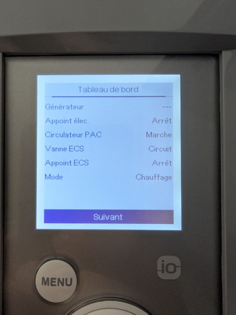

Donc effectivement a près une heure a peu près ça a bien chauffé f?, par contre un détail que je comprends pas , quand je met une dérogation a partir de du thermostat d'ambiance admettons 20 degré au lieu du 19 degres par défaut, est ce normal que même si elle dépasse cette température ma PAC continu a fonctionné ? Hier la température a atteint 21 degrés et elle fonctionnait encore mais les radiateurs non?

Il se peut que le circulateur fonctionne mais que le compresseur soit arrêté ne produisant ainsi pas de chaleur.
Qu'entendez vous par "les radiateurs non" ?

J'entends par là pour les radiateurs, que la pompe fonctionne mais les radiateurs ne fonctionne pas , et en regardant générateur arrêt et circulateur en marche . Par contre normalement une fois température de consigne atteint elle doit s'éteindre ? Car plus de 1 degrés au dessus , ou alors c'est normal en mode dérogation.

C'est bien ce que j'écrivais "le circulateur fonctionne (pompe) mais le compresseur (générateur) est arrêté.
Ainsi "les radiateurs ne fonctionne pas ?" l'eau circule bien dedans mais si le compresseur reste arrêté leur température s'abaisse peu à peu.
Citation: . Par contre normalement une fois température de consigne atteint elle doit s'éteindre ? Car plus de 1 degrés au dessus , ou alors c'est normal en mode dérogation.
Je ne connais pas le mode dérogation.
Si l'influence de la température ambiante n'est pas nulle, en effet lorsque la température ambiante dépasse d'une certaine valeur la température ambiante de consigne le circulateur s'arrête aussi.
Dans le cas de ma PAC Atlantic ancien modèle de 2015 c'est le paramètre "limitation influence ambiance" réglè à 0.5° qui met en stand-by la PAC qui redémarrera lorsque la température ambiante redescendra juste en dessous de sa consigne.
Au vu de vos photos du tableau de bord le modèle de votre PAC (AI) est plus récent, je ne peux vous confirmer les conditions d'arrêt, elles sont peut être différentes car je ne trouve pas le paramètre "limitation influence ambiance"
Si la régulation est uniquement en loi d'eau sans "influence ambiance" alors le circulateur fonctionne en continu puisque la température ambiante est ignorée.
