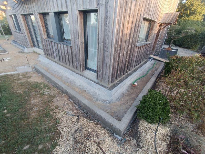

Les maçons ont préparé l'aménagement autour de la maison, pour une future terrasse sur dalle en grès cérame + des allées en bois.
Ma question se porte sur les allées en bois.
Ils ont installé des bordures béton de 8cm de large côté maison, et fait des longrines de 14cm de large côté extérieur des allées. Leur niveau fini est 25mm en dessous du sol final (lames de 21mm) soit 4mm de jeu.
Entre les 2, j'ai un vide de 15cm de profondeur avec graviers damés.

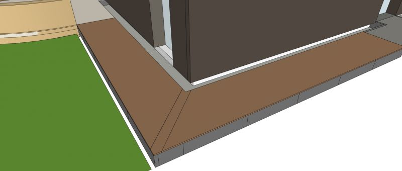

Pour l'allée qui fait 90cm de large, je souhaite mettre une rangée de lambourde sur plots au milieu, et reposer les lames de terrasse directement sur les bordures et longrines de chaque côté, avec une cale, vissée avec une cheville à frapper.
Je sais que la pose sera plus longue, mais est-ce que c'est déconseillé? Voyez-vous un problème avec cette façon de faire?
Une solution serait de mettre les lambourdes sur les côtés, en extérieur, fixées sur le béton, avec cale et cheville à frappées, légèrement plus haut que le béton. Mais ça élargit l'allée, j'aimerais éviter...
Merci pour vos retours.
Voici un aperçu de l'allée. La photo n'est pas à jour, il manque le gravier.

Pour des lames en ipé, est-ce que ça pose problème de mettre les dernières vis à 10cm du bout? Normalement c'est plutôt autour de 2cm je crois....
Car ça me permettrait de mettre une lambourde contre la bordure en intérieur, et l'autre en extérieur contre la longrine.

Finalement, je pensais que le plus simple pour moi serait de mettre une lambourde en intérieur de chaque côtés (+ une au milieu).
Je me retrouve avec une lambourde à 8 cm du bord et l'autre à 15cm. Ça fait loin pour les vis par rapport aux bord...
D'où ma question , si je mets en plus une cale collée sur les bordures béton, est-ce qu'il y a un risque dans le temps ?
