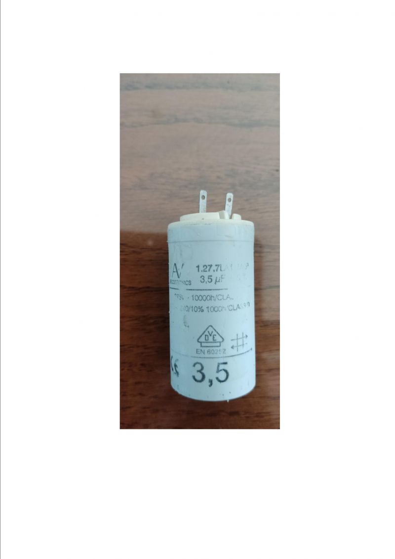

Salut, certains vont sûrement se foutre de ma gueule, mais oui, je n'y connais rien en condensateur.
Pour la 1er fois de ma vie, et comme j'ai un peu de temps, je me suis dit, pourquoi pas m'amuser de changer un condensateur de volet roulant.
j'ai donc démonter mon moteur de volet, et me retrouve à celle bêtes.
SVP pourrez, vous me dire qu'elles sont les caractéristiques principlae à prendre en compte pour acheter le nouveau, et qu'elle est le principe de fonctiooneme,nt d'un condensateur.
Un grand merci pour le bleu de la journée
Hello,
ce qui importe le plus c'est la valeur de la capacité en micro farad, ici 3,5
Tu peux prendre un peu plus
tension 450V

Ok, donc celui-ci devrait convenir
Condensateurs 3,5 uF pour réparation de volet roulant SOMFY, SIMU. Condensateur cylindriques à 2 cosses Faston 2,8 spécial remplacement pour moteur 8Nm à 10Nm de volet.
Oui c'est bon

Attention aussi aux dimensions si le logement du condensateur n'est pas immense !

Le site de conrad est top pour sélectionner les caractéristiques les plus ressemblantes à l'ancien composant

Tout simplement vous confondez la tension d'UTILISATION et la tension MAXIMUM que peut supporter le matériel
exemple
un condensateur de 5 micro Farads et d'une tension maximum supportable de 400V , employé sous 230V , aura la même charge qu'un condensateur de 5 micro Farads de tension maximum supportable de 250V employé sous 230V
En conclusion , il est toujours préférable de prendre un condensateur qui supporte la tension la plus élevée pour éviter la fatigue en le faisant travailler proche de sa tension maximum supportable

Selon l'endroit où est branché le condensateur, il peut exister des tensions plus élevées Que 230V
Il est possible qu'un condensateur en série avec un enroulement de moteur ait beaucoup plus de 230V à  ses bornes malgré que l'ensemble soit alimenté en 230V

Vous voyez bien qu'il y a un effet de fatigue : le condensateur présenté si on l'alimente en permanence avec 425V il a une esperance de vie de 10000heures , si on l'alimente avec 475V son espérance  de vie n'est plus que de   3000 heures
