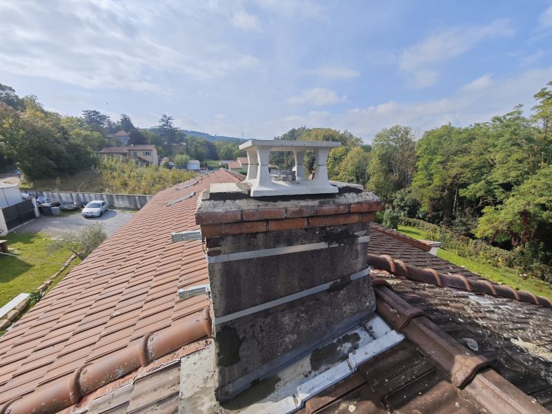

j'ai actuellement une ancienne cheminée dans laquelle je veux poser un poêle à bois.
le tubage du conduit avait été fait par les anciens propriétaires (150mm, flexible en simple peau, jamais utilisé).

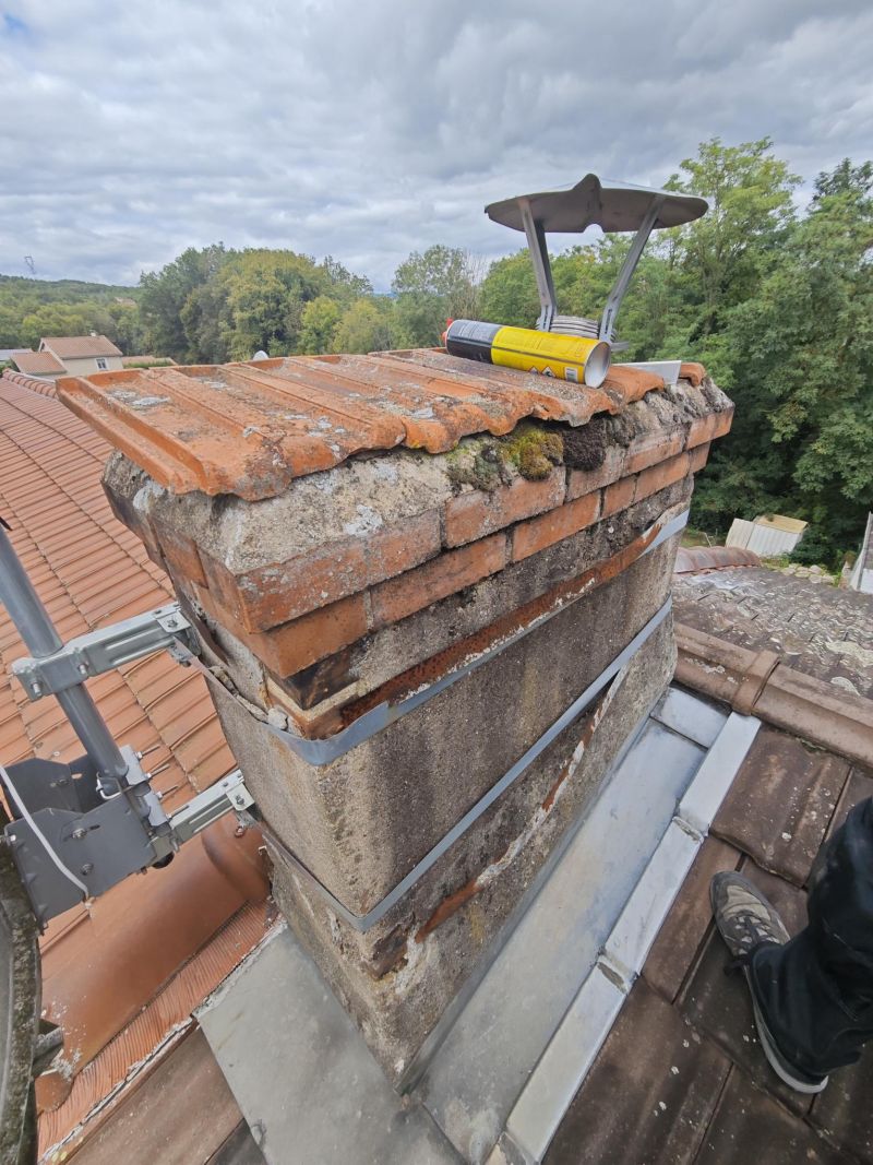

Le conduit viens d'être ramoner et le ramoneur m'alerte sur ma sortie de cheminée qui n'est pas conforme (voir photo).
Les tuiles sont simplement posés sur le boisseau (dimension 108x48), le tubage flexible sort directement avec un pare pluie accroché (de travers)...
Mon ramoneur me conseille de fermer le conduit de cheminée et de laisser uniquement la place pour le tubage et pour une entrée d'air.
comment faire ?
Je ne trouve pas de chapeau en béton à la bonne taille (108x48) et même si je trouve le poids va être fou. J'ai trouvé des entreprises qui réalise des plaques d'obturation sur mesure en inox avec un perçage pour laisser passer le tubage. mais dans ce cas, n'y a t'il pas de fort risque de condensation ?
J'avoue être perdu, je ne trouve pas de réponse et ma femme me mets la pression pour avoir du chauffage
Merci d'avance pour vos retours.
 il existe des plaques d'étanchéité de toutes les dimensions et aux normes pour la ventilation .
 pas de risque de condensation .

je confirme pour le chapeau en béton: C'est le poids d'un âne mort...
J'ai eu ma petite expérience en début d'année, pour la fabrication de plaques en béton armé sur mesure, pour un conduit double sorties...

Réflexion du jour : si je mets un chapeau béton en 50x50 et de chaque côté une dalle de béton type dalle de parasol en 35x50 le tout scellé au mortier. Ça vous paraît jouable ? Dans ce cas d'un point de vu économique ce serait top j'ai presque tout Laugh

Travaux fini (pour l'instant). Je n'ai pas posé de plaque d'étanchéité mais dans cette configuration est-ce vraiment nécessaire ?
