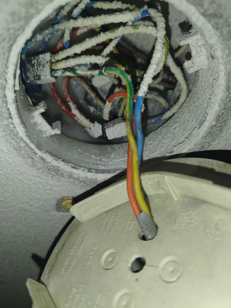

Lors de l'installation d'un luminaire au plafond béton je me rend compte que la boîte d'encastrement n'a pas de tige pour visser le crochet ou une vis pour fixer le support métallique du luminaire. Dans la boîte d'encastrement on peut voit 2 encoches
sur le côtés ? Faut il mettre un support a l'horizontale dans la boîte dans les encoches ?
Merci pour votre aide.

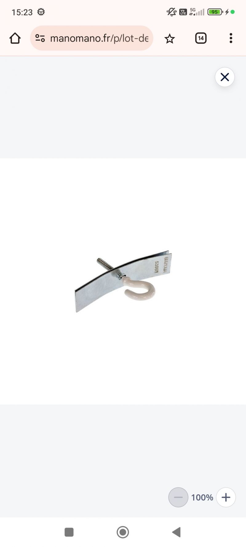

Il semblerait que c'est pour recevoir un support de luminaire du type ci-dessous
J'ai ce support qui est avec le luminaire, normalement on fixe ce support avec une vis directement dans le piton de la boîte d'encastrement... Mais là il n'y en a pas.

C'est comment en dessous du couvercle de la boite ? C'est comme un boitier DCL ?

C'est une plaque sans prise dcl. Je crois que j'ai trouvé il faut surement ça.

En effet il semblerait que c'est plus adapté
