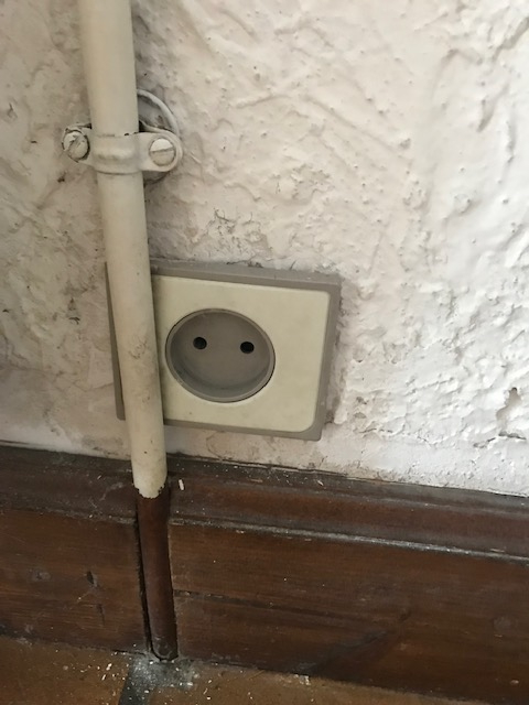

Bonsoir
comment changer la prise?
et qui a mal fait son travail??
merci
voir photo

Bonsoir,c'est quoi ce tube,du cuivre ou du plastique?
De : Nayemont Les Fosses (88)
Le plus simple serait probablement de décaler la prise électrique.
Il faudrait en profiter pour acheminer le fil de terre et mettre en place une prise avec terre.

claudejean88 a écrit:Bonsoir,c'est quoi ce tube,du cuivre ou du plastique?
c est du cuvre chauffage central

pour remplacer la prise: méthode douce au tournevis , sinon au marteau/ burin
vu l'âge de l'installation , ca va être compliqué de se retourner sur le plombier ou l'électricien

Bonsoir,à mon avis il faut casser la prise,faire une saignée et sceller un boitier un peu plus loin.Le boitier existant servira de boite de dérivation.Bonne soirée.
