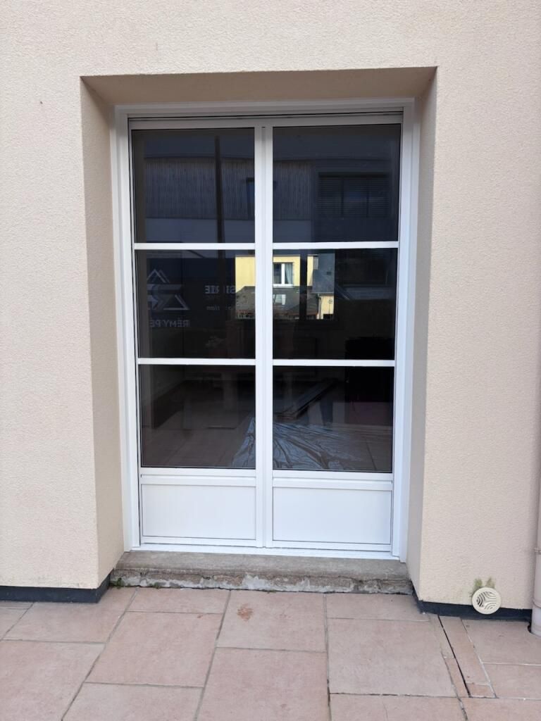

Aussi, l'artisan nous à envoyer un visuel de ce à quoi ressembleront nos portes-fenêtres.
Les joins noirs ont attiré notre attention (surtout au niveau du sous-bassement) et c'est peut-être une question bête mais est-ce normal qu'on les remarque autant ?
On préfèrerait que ça soit moins visible que ça mais a-t-on le choix ?

Pour le Warm Edge ( c'est la bande que vous voyez entre les deux vitrage au pourtour ) vous avez plusieurs choix de couleurs
Pour les autres joints je suppose qu'il pourrait être en blanc car en effet ce n'est vraiment pas beau
Pour le vitrage et de Ud oui c'est un classique
Dept : Eure Et Loir
C'est le visuel classique que l'on obtient avec les menuiseries à "ouvrant caché".
Le joint caoutchouc résistant le mieux au soleil est le joint noir (étylène-propylène)
Il existe également le joint de couleur gris, moins résistant (Il farine à la longue)
Le joint blanc est exclus, ne résiste pas.

Franchement l'ouvrant caché je ne suis pas client. Je ne trouve pas cela très esthétique. C'est pour gagner un peux plus de lumière, mais bon cela ne change pas la vie non plus
Vous pouvez rester sur une menuiserie classique et vous n'aurez plus les joints qui ne sont pas esthétiques.

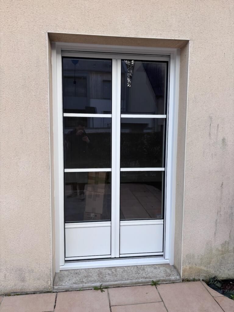

J'ai recontacté l'artisan qui m'a dit que la photo c'était juste pour nous montrer un exemple de porte fenêtre avec sous bassements mais que niveau joins ça ne se verrait pas autant car sur la photo c'est une installation avec seuil PMR. A priori ça ressemblerait plus à cette photo là (même si c'est un panneau fixe sur la photo) donc ça nous soulage. On va demander au syndic effectivement mais on ne devrait pas avoir de soucis car plusieurs voisins ont changé leurs fenêtres ces dernières années. Merci à tous pour vos réponses !
