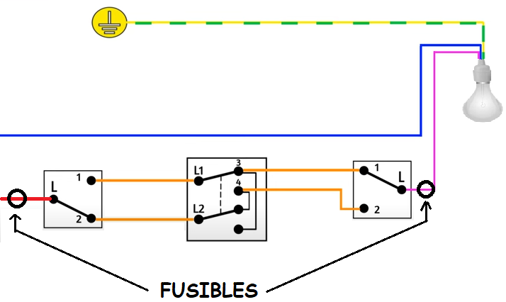

Bonjour. L’électricité de ma maison est à refaire (inters et prises équipés de porte-fusibles des années 60). Je suis en train d’enlever tous les fusibles des inters qui parfois « grésillent ».
Mais j’ai un souci avec un inter trois voies En effet, l’inter intermédiaire n’est pas protégé par un porte-fusibles. Est-ce normal et que faire pour sécuriser cette ligne ? Merci d’avance.

Il y'a un fusible dans l'autre interrupteur lié ?
"L'intermédiaire" est sans doute un permutateur, 4 fils y sont connectés ?
Dans ce cas c'est logique qu'il n'ait pas de fusible.

Il y a un fusible dans l'inter du premier étage, celui du rez-de-chaussée mais pas celui du palier.

hexamatic a écrit:Bonjour,
intermédiaire = palier

Merci pour votre réponse si bien documentée. J'ai enlevé le fusible du premier étage et du coup, l'inter du palier n'allume plus rien. Est-ce que quand on enlève un fusible, toute la ligne est coupée? Je n'ai pas vérifié si l'inter du rez-de-chaussée fonctionnait...
Dept : Hautes Pyrenees
Et oui, dès qu'un seul des fusibles est enlevé plus rien ne fonctionne, le courant ne passe plus. Attention il peut toujours subsister de la tension en certains points du circuit. Donc veillez à bien couper le disjoncteur principal lors de vos interventions;
