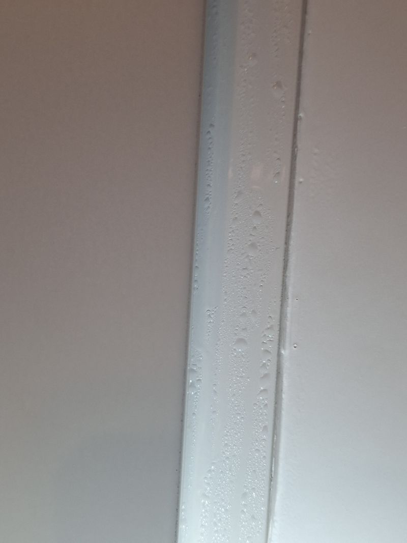

Je rencontre un problème avec Babeau-Seguin : notre porte d’entrée condense depuis 2023 Malgré nos relances  Un expert est intervenu en fevrier 2025  mais nous n’avons toujours pas reçu le rapport et il n'a pas l'intention de nous l'envoyer  ( car je pense qu'il y en a pas car ils ont juste observer cette porte )
De mon côté, j’ai mesuré l’humidité intérieure pendant plusieurs semaines : tout est normal. La seule solution proposée par le constructeur est de poser une aération sur une fenêtre, ce qui refroidirait encore la maison sans résoudre le problème.

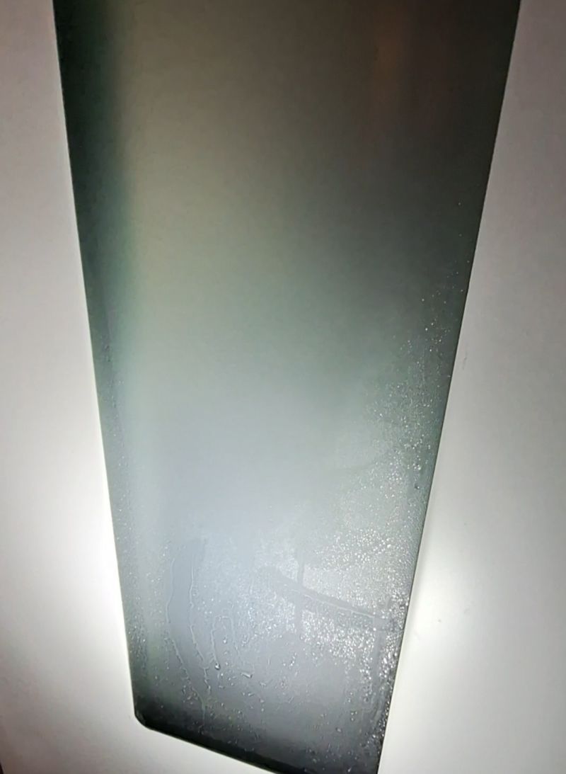

  La condensation est uniquement sur cette porte en métal bel air avec une vitre et uniquement l'hiver .Rien sur mes fenêtres .
   Quelles sont mes recours ? Merci

Cest une maison neuve ,dès le premier hiver elle a condensé, l'encadrement, le dormant ainsi que la partie vitrée et la serrure

On peut avoir un défaut sur une porte, mais si c'est l'ensemble qui condense c'est que vous vous trouvez dans une situation particulière ou la porte devient un gros pont thermique qui condense.
Pourquoi ? Je ne sais pas. Mais ce n'est pas la ventilation qui va y changer quelque chose ou il faudrait ventiler de façon très importante

Voilà la porte en question
