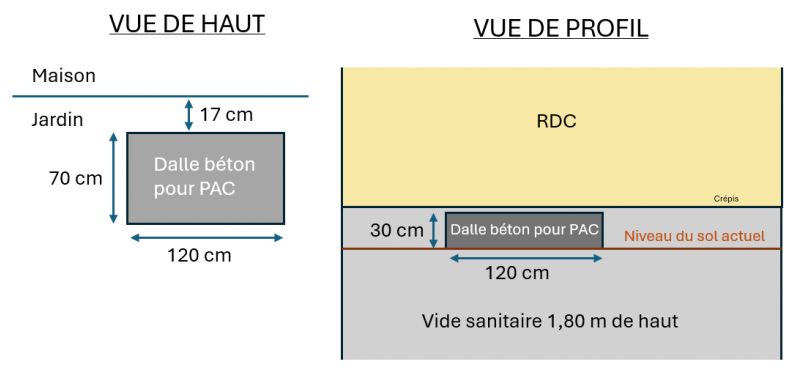

L'installateur de ma PAC me demande de faire une petite dalle béton pour y poser le groupe extérieur.
Mon soucis est que, tout autour de la maison, le niveau du sol actuel est 30 cm plus bas que le niveau définitif. (Ces 30 cm seront comblés dans quelques années).
Il faudrait donc pour l'instant que je fasse une dalle béton de 30 cm de haut :
Je comptais mettre un treillis 15x15 en haut et un treillis en bas.
C'est clairement largement surdimensionné mais ça permet de rattraper le bon niveau et ça évite de poser la PAC sur des parpaings.
=> Est-ce que le poids de cette dalle, aussi près de la maison, peut endommager la structure de la maison (bulbe de compression) ?

Comme ça fait 30 cm de haut, je mets un treillis soudé en haut et un en bas ?
Bonjour.
Tu réalises un coffrage ,combles et tasses bien sur 22 cm avec des gravats.
Tu places ton treillis en le callant avec des morceaux de parpaing pour qu'il soit surélevé de 4cm environ.
Tu coules ta dalle en ayant soin de ne pas enfoncer le treillis.
Pour la mienne, j'ai laissé un trou rectangulaire dans la dalle pour y placer tous les tuyaux et alimentation.
Donc pas de possibilité pour les rongeurs d'entrer dans la PAC.
C'est ce que j'ai fait pour ma PAC de 210 kg.
