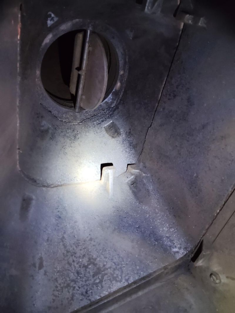

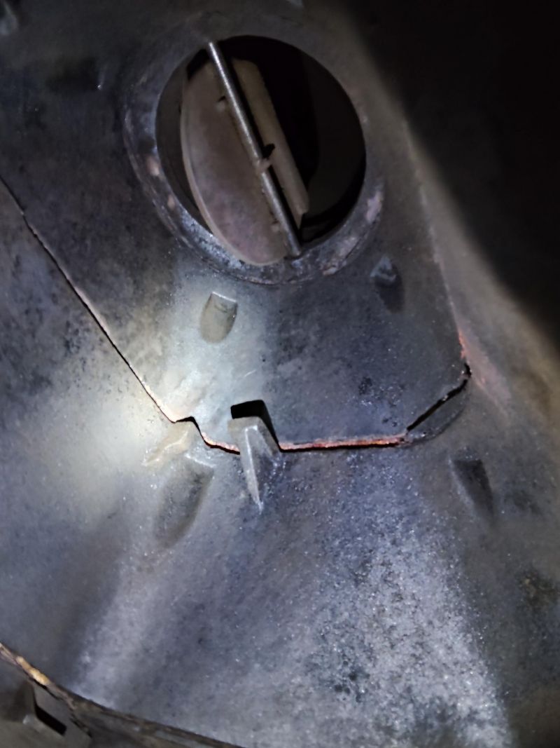

J’ai une cheminée Fonte Flamme Totalvision installée il y a environ 25 ans.
Lors du dernier ramonage, le ramoneur a détecté une fissure au niveau de l’avaloir (photos en PJ).
👉 Ma question est :
Est-ce risqué d’utiliser la cheminée en l’état ?
Ou faut-il absolument éviter de s’en servir tant que le problème n’a pas été réparé ?
Merci d’avance pour vos retours et conseils !
Sebastien
 La pièce est amovible ou pas ?
Dept : Maine Et Loire
 j'ai regardé un peu , le totalvision c'est un 830 prismatique et j'ai chez moi un 830 normal !
 pas sur que fonte flamme possède la pièce ,
 réparation avec du mastic réfractaire....mais c'est là que ça chauffe le plus !
 photo de l'extérieur de l'appareil au niveau de la buse ?
Env. 10 message Haute Garonne
500 XT a écrit:Bonjour
J’ai contacté Fonte Flamme : la fabrication de ce modèle s’est arrêtée en 2010 et ils n’ont plus de stock de pièces.
Un artisan est venu et m’a proposé une réparation avec du mastic réfractaire, directement appliqué sans démontage des éléments, afin d’éviter que cela ne bouge davantage, pour environ 200 €. Je me demande si cette réparation tiendra sur le long terme.
J’ai vu un insert près de chez moi, un Totalvision 830 normal en bon état sur Le Bon Coin, mais Fonte Flamme m’a mis en garde sur le fait que les pièces ne seraient probablement pas compatibles avec mon modèle Totalvision.
Je n’arrive pas à prendre de photo de l’extérieur de la buse, car le bâti me gêne.
