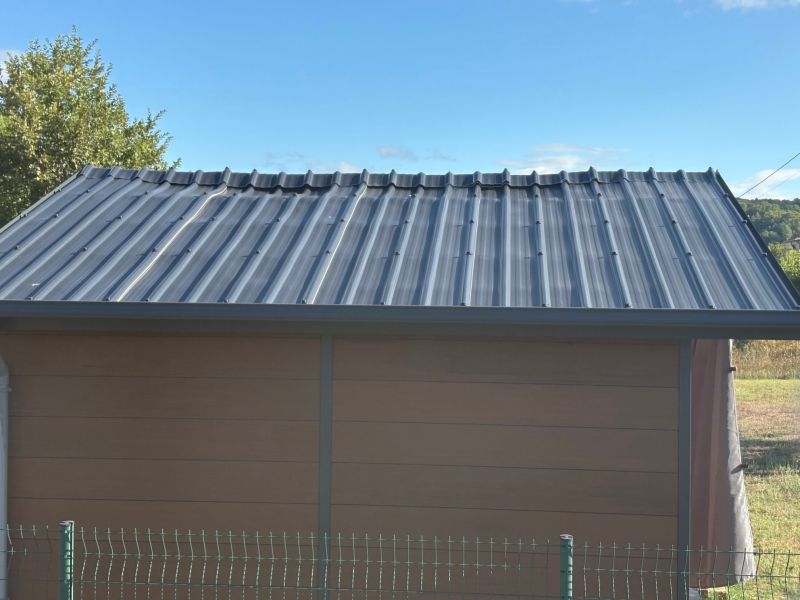

Nous avons déjà  signalé des problèmes d infiltrations d eau pour le chalet en composite isora que nous avons acheté en début d année. Avec les grosses chaleurs, la toiture pvc asa côté sud s’est complètement déformée. Les plaques ont arraché les vis voire même des morceaux de plaques se sont brisés. La toiture a gondolé et n’est plus étanche. Contacté direct abri a refusé de prendre ces dommages en garantie. Afin d’engager des poursuites nous cherchons d’autres clients victimes de fuites et ou de déformation de la toiture.

Bonjour et merci pour votre retour. Je comprends votre décision de faire un abri en dur. Concernant notre achat, le vendeur justifiant le prix de 5600 euros avec la qualité des matériaux et surtout une garantie de 20 ans, on pensait pouvoir être sereins. Malheureusement le résultat n’est pas celui escompté et surtout „direct abri“ refuse une prise en garantie alors qu’il s’agit clairement de défauts des matériaux pas d’un problème de montage. Nous sommes persuadés que d’autres personnes ont les mêmes problèmes.
Clairette30 a écrit:Nous avons déjà  signalé des problèmes d infiltrations d eau pour le chalet en composite isora que nous avons acheté en début d année. Avec les grosses chaleurs, la toiture pvc asa côté sud s’est complètement déformée. Les plaques ont arraché les vis voire même des morceaux de plaques se sont brisés. La toiture a gondolé et n’est plus étanche. Contacté direct abri a refusé de prendre ces dommages en garantie. Afin d’engager des poursuites nous cherchons d’autres clients victimes de fuites et ou de déformation de la toiture.
Qui a assuré le montage et la pose de cet abri ?
Les préconisations de pose ont été strictement respectées ???
Ce serait bien de joindre des photos afin de constater les désordres.

La toiture ne semble pas très bien posée, elle fait le creux juste en dessous du faîtage

Pourtant si, la toiture était bien posée.
Le problème c'est que le matériaux (pvc asa) n'a pas supporté la chaleur, le soleil, la canicule.
Les plaques ont travaillé, se sont déformées et ont arraché les fixations et même des morceaux de plaques.
Ces plaques se sont gondolées (rétrécies puis dilatées) et maintenant elles ne couvrent pas toute la toiture car elles sont gondolées.
S'agit il d'un lot défectueux ou d'un problème récurrent ?
En tous cas, ce n'est pas un problème de pose.
JCdu26 a écrit:Qui a assuré le montage et la pose de cet abri ?
en quelle matière est la panne faitière ?
la distance entre cette panne faitière et celle d'en dessous semble plus importante que les autres. c'est conforme aux préconisations ?

Les poutres sont toutes dans le même matériau en alu.
les plaques sont vissées dessus conformément à la notice et les faitières (aussi en pvc asa) par dessus aussi conformément.

Effectivement je vous confirme que ce chalet ne supporte ni la chaleur ni le soleil.
Malheureusement pour l’instant nous n’avons pas été indemnisés,  mais je ne lâche pas :  une procédure au tribunal est en cours.
Cette année avec la canicule c’est impressionnant comme tout bouge !!!
Un artisan a renforcé la toiture en attendant.
