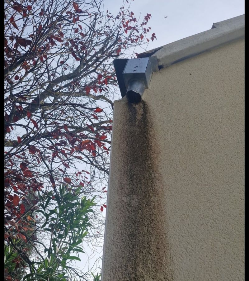

Merci de votre retou.. C'est le solin de ma maison neuve qui a 1 an..
Vous pensez que c'est normal?
J'ai eu des infiltrations d'eau et on me dit que c'est à cause du chéneau

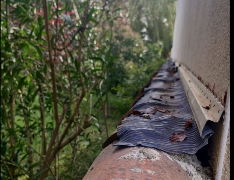

Qu'est ce qu'il vous fait dire qu'il est mal pose sur cette photo..

Déjà, le choix du chéneau en soit. Il doit y avoir une question d'aplomb en limite de propriété, mais bon, son retrait me parait excessif.
Son encastrement et l'enduit qui vient buter contre sans finition propre.
L'absence de descente de gouttière.
La naissance au ras de l'enduit.
Et la pose qui a l'air bancale, à moins que ça soit un effet de la photo, avec semble-t-il une inclinaison vers la toiture de tout le bazar....
Le solin tout vieillot qui fait recup, avec les plissements qui empêchent l'eau de couler, le chevillage qui n'a pas l'air vaillant du larmier
j'en oublie sûrement

C'est le zingueur, qui est en cause, pas le couvreur, sauf si c'est le même.
Il a oublié de placer une descente d'eau.

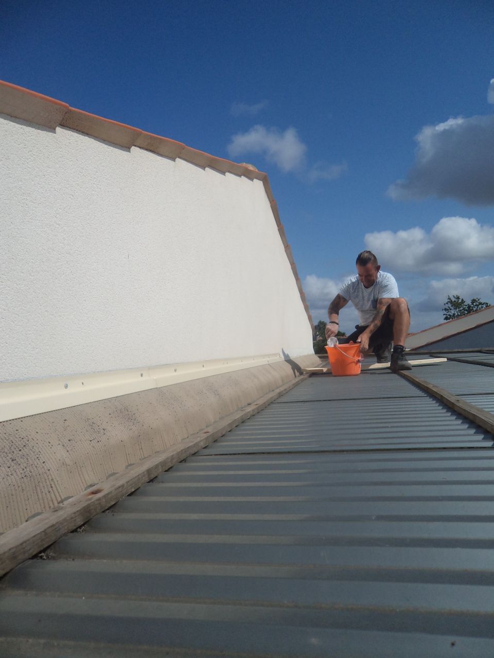

Bonjour impossible que ce solin ait une année de service
un solin neuf bien posé ressemble plutôt à ça fait il y a 6 mois avec du matériel neuf
de plus les enduits ont été repris pour couvrir la partie haute pour une finition top
et je n'ai aucune infiltration
bonne journée

C'est en effet un solin enduit qui a été utilisé.
la partie grillagée qui devrait être noyée dans l'enduit, a été coupée, d’où les traces de rouille à intervalle régulier.
Ce n'est pas ce type de solin qui aurait du être utilisé : un solin mastic avec bavette, correctement posé tout le long du mur aurait fait l'affaire.
correctement posé = double cordon de mastic sur la partie plate et dans la gorge, et un cordon sur les tuiles pour éviter le soulèvement par vent fort
ça a du être posé après un déjeuner bien arrosé...
