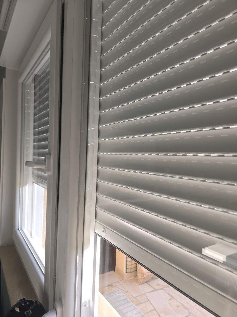

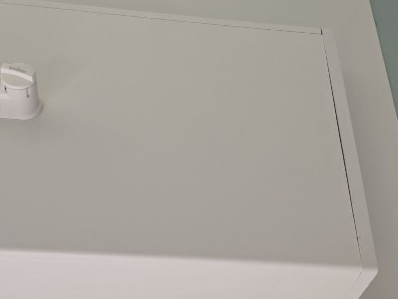

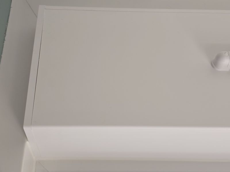

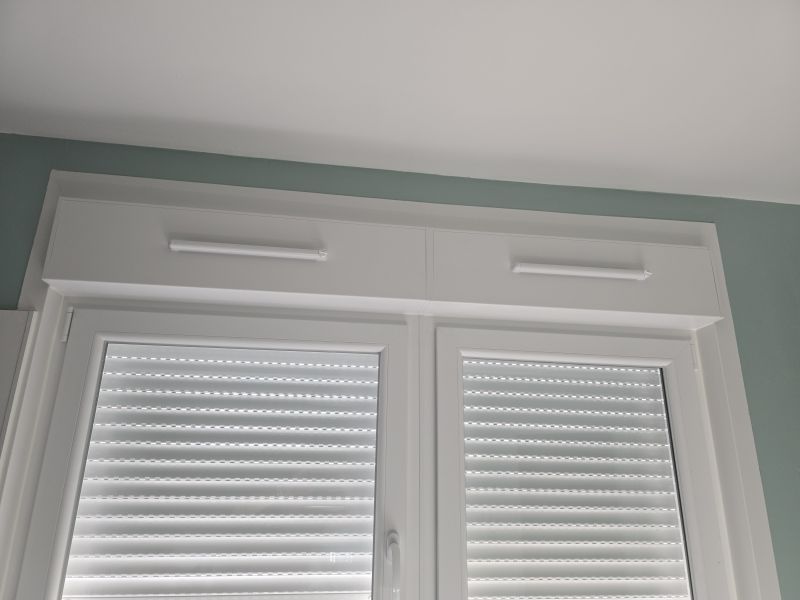

J ai fait changer toutes mes menuisieries.
Je n avais pas prêté attention mais j ai de l air qui passe sur le côté de mes caissons.
Je ne comprends pas comment on peut avoir un tel jour sur le côté. Vous expliqueriez ça comment ?
Merci d avance
A noter que lorsque je plaque le joint sans fermer j ai un ecart beaucoup plus faible en bas en haut sur la fenetre (peut-être le mécanisme d oscillo battant qui est "flexible" en haut ?)

Rfco a écrit:Bonjour,
sur le côté, ok, mais on ne voit que la face avant
Bonjour, vous voudriez voir quoi , pas sur de comprendre ? Merci

Une seule photo est parlante
faire intervenir le poseur

Comment je peux le justifier ?
De : Metz (57)
Cette photo suffit à prouver l'imperfection

si le caisson est assez facilement démontable la mise en place d'un joint
pourrait peut être solutionner le problème .

Ce que je constate est que le caisson n est pas de niveau vertical. Plus je me rapproche du mur avec le niveau moins il est droit, on dirait qu il est déformé. J ai le meme phénomène sur 6 fenêtres donc trouver la cause serait top et surtout comment y remédier sans rustine. Pas evident
