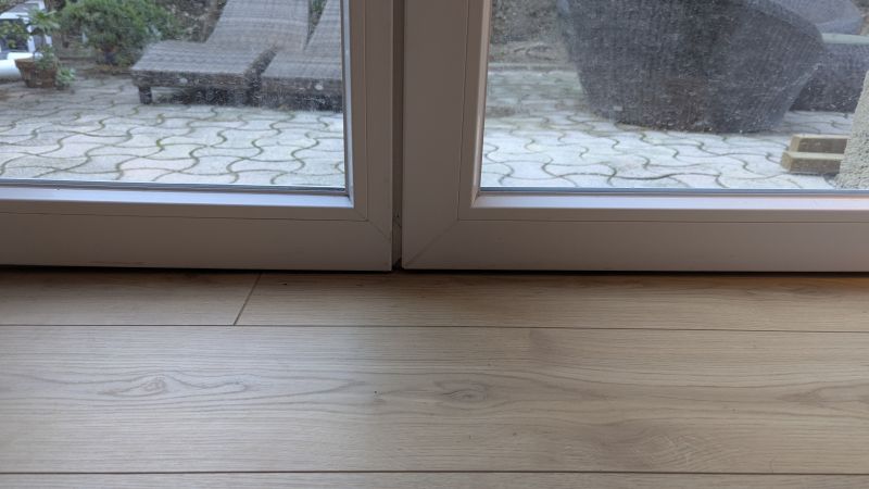

Suite à une rénovation totale j'ai fait installer une nouvelle porte fenêtre avec volet roulant (modèle en photo).
Après la pose je me suis aperçu que l'air passe énormément en bas et j'ai l'impression qu'il y a un souci.

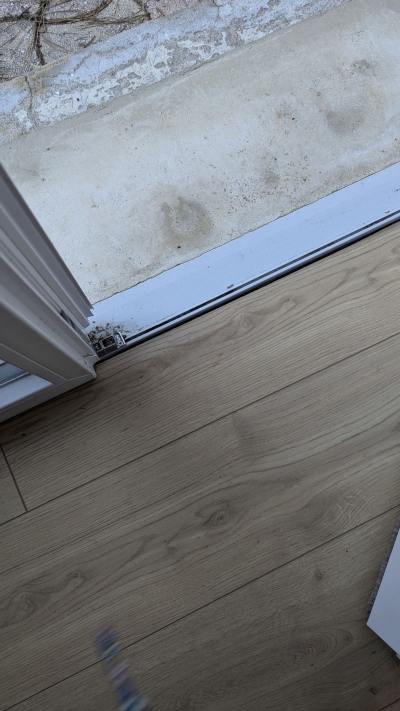

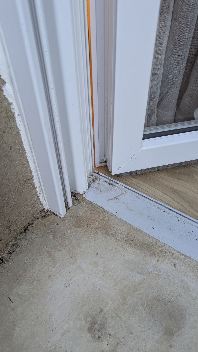

Je vous envoie également le seuil de cette porte fenêtre de l'extérieur et intérieur.
Merci pour vos conseils.

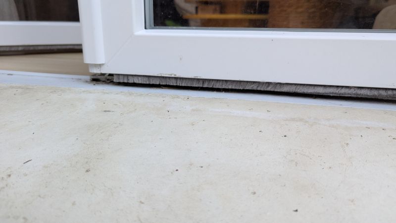

Salut, pour moi le seuil a été mal posé (trop bas) donc le joint du bas de porte est inefficace.
Le 2em problème, c'est ce fameux volet roulant intégrer ! (on devrait interdire cela de nos jours.)

J'ai l'impression qu'il manque le bas de la fenêtre car sur la photo du fournisseur il y a des aérations en bas que je n'ai plus du tout. Tout a été intégré dans le béton. Je ne comprends pas cette pose.

Possiblement, oui !  il faut voir au niveau de la pose du seuil ! Si on arrive à le désolidariser du cadre, décoller, et le poser un peu plus haut.
