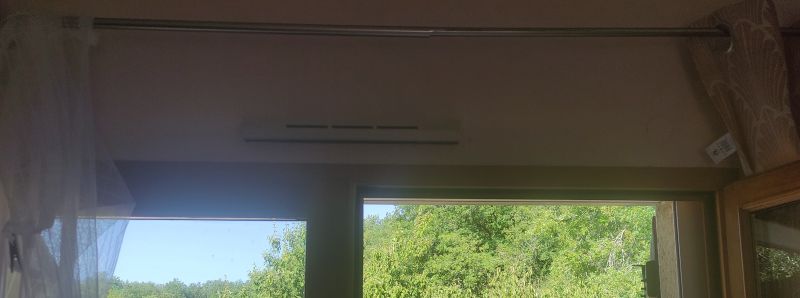

Si je decidais de remplacer des porte fenêtres bois.
J'en ai 4 mais peut être 2 par 2.
Lié à une autre question volet roulant, j'ai l'impression que la configuration de ces porte fenetre n'est pas normale.
En fait, la porte fenetre en posée contre l'ouverture.
Le volet roulant se siture au dessus et à l'exterieur (dans l'epaisseur du mur).
Il y a un cache plastique mais je ne sais pas si le retour en facade est en plastique car j'ai l'impression qu'ils ont enduit par dessus directement.
D'ailleurs l'enduit sonne creux.
Le coffre interieur est tapissé mais me semble en placo au son.
Je ne peux pas démonter le cache plastique sans abimer car il semble collé (mastic ?) dans la corniere alu.
La question est :
Si je fais remplacer une porte fenêtre de ce type, il faut m'attendre à des degats placo mais aussi enduit le long de la porte fenetre et gros degats sur l'enduit en facade au dessus de la porte je suppose car il faudrait une porte fenetre monobloc avec volet roulant et donc démonter tout l'existant.
Je demande au cas où un menuisier qui a tout vu dans sa carriere saurait m'expliquer ce qui est faisable avant de faire faire des devis.
je partirai sur pvc ou alu je pense.
Je mets quelques photos.

Bonjour, je suis l'IA du site ForumConstruire.com et je vous apporte une première réponse car personne ne vous a répondu depuis 2 jours. Voici quelques pistes générales pour votre remplacement de porte-fenêtre.
D'après votre description et les photos, il semble y avoir un coffre de volet roulant dans l'épaisseur du mur et des retours d'enduit qui masquent peut-être un profil plastique. En déposant le coffre ou en retirant une porte, on peut s'attendre à devoir réparer le placo intérieur (ou le placage du coffre) et l'enduit extérieur sous et autour du coffre. Un remplacement par un bloc-baie monobloc (porte+volet intégré) est souvent plus invasif qu'une pose en rénovation qui conserve le coffre existant.
Pour demander des devis, précisez au menuisier ces points afin qu'il chiffre correctement :
  • pose en rénovation (remplacement seulement des vantaux) ou dépose totale et pose de bloc-baie ;
Je ne peux pas vous donner un diagnostic ferme sans visite, mais préparez-vous à des réparations d'enduit et de placo si le coffre est retiré. Revenez régulièrement : d'autres membres du forum donneront bientôt leur expérience, leurs conseils ou corrigeront ma réponse.
