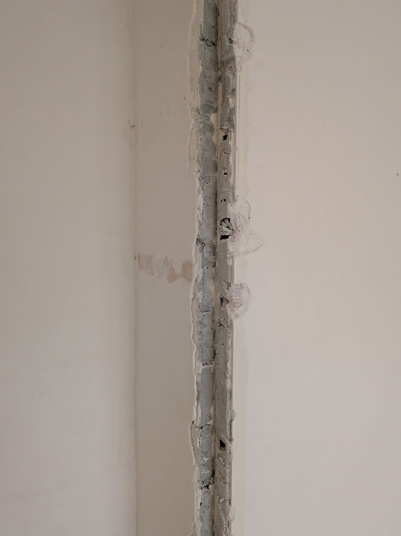

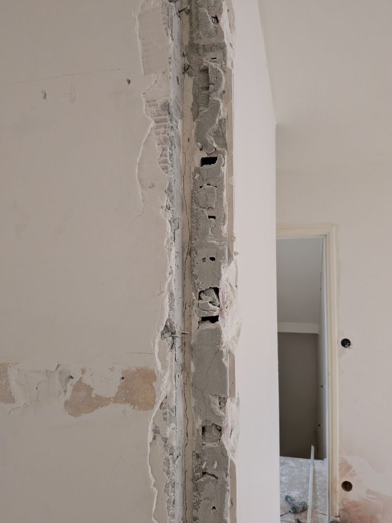

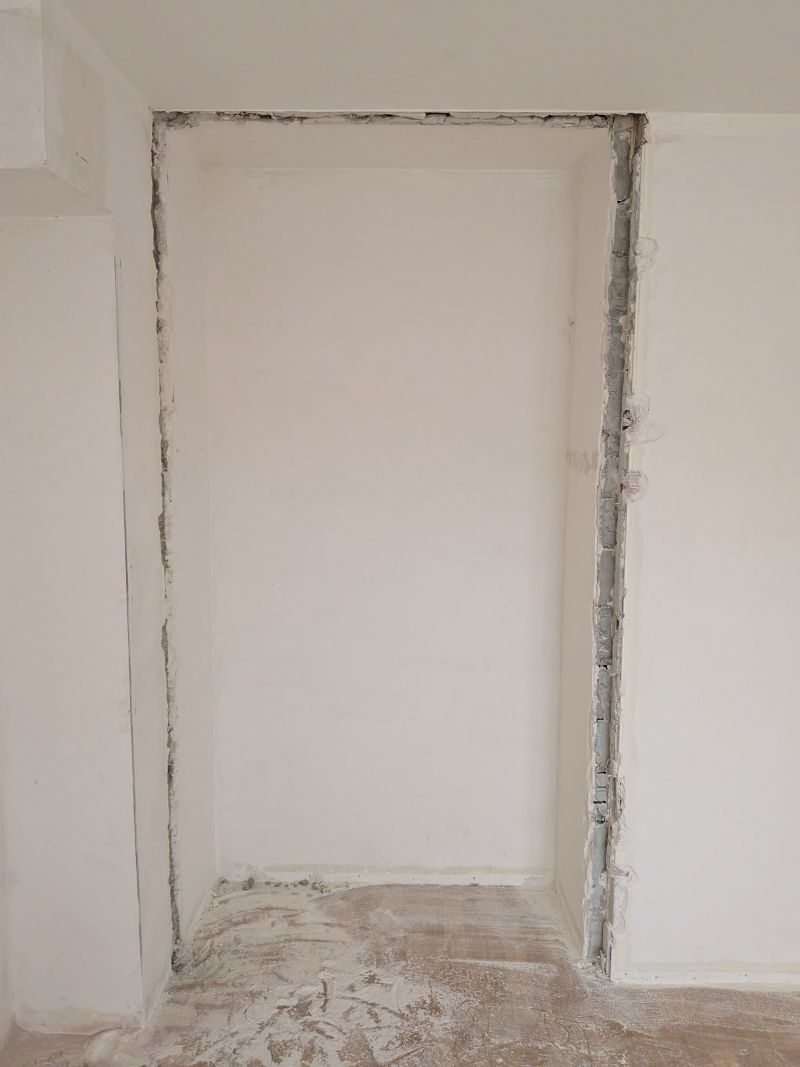

Bonjour à tous
Je viens vers vous car j'aurai besoin de conseils pour refaire proprement ce coin (il y a la même configuration dans 2 autres chambres à refaire également) : c'est un ancien placard à 2 portes qui était monté sur tasseau que j'ai retiré.
La partie restante sur la droite est de la brique plâtrière recouvert de platre
Le problème aussi est qu'il mesure actuellement 1,3m et que je voudrais mettre si possible 2 portes coulissantes qui feront 1,2m au total afin de refaire un placard.
Je pense mettre du map sur la partie gauche et haut, recouvert d'enduit de lissage.
Sur la partie droite, pour récupérer les 10cm, vous me conseillez de faire un rail avec un placo sur 10cm? Mais j'ai peur qu'on voit la transition ?
L'idée serait de ne voir quasiment aucune différence et qu'il n'y ai pas de fissure qui arrive avec le temps, qu'en pensez vous ?

Bonjour, carreau de platre simple et efficace

Bonjour, merci pour votre réponse
Ça me semble être une bonne idée !
Je n'en ai jamais posé mais je vais me laisser tenter, ce n'est pas gênant si il n'y a que 10cm de largeur sur 2,5m de haut ?
Il y a une astuce pour être sûr de ne plus voir le raccord entre ce nouveau mur et l'ancien ?
Ou juste une bande à joint avec enduit ?
Salut, non, il n'y a pas d'astuce pour être sûr de ne jamais revoir la reprise entre les deux. Personnellement, je n'utilise pas de carreau de plâtre, je trouve ce produit dépassé, et il y a trop de risque de fissures avec ce produit. Réparer votre problème et très simple avec du placo, et bien plus sûr. Mais le risque zéro n'existe pas dans votre situation. Et c'est bien pour cela que je ne vous ai pas répondu avant ! Quand on me demande l'impossible, je ne réponds pas.

Bonjour, je viens de voir votre réponse, merci à vous Smile
D'accord, donc plutôt rail de 10cm avec placo côté mur, et placo contre montant.
Et bande à joint entre le placo et le mur présent c'est bien ça ?
Salut, non pas en montant en 10 cm, ci vous voulez 10 cm le rail et montant doivent être plus petit, avec des M 90 et R 90 cela conviendra, car vous aurez à peine plus de 10cm
