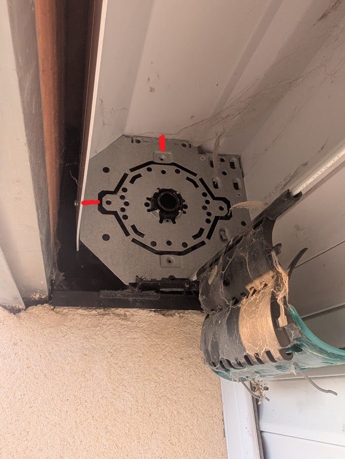

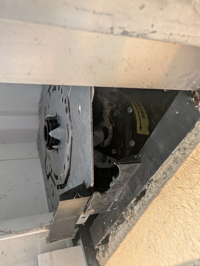

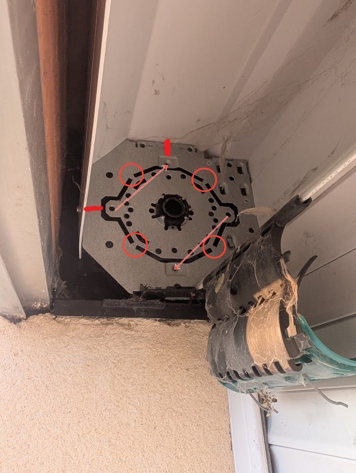

J'ai actuellement un soucis avec un de mes volets roulants j'ai démonter la manivelle pour refaire la peinture de la chambre de mon fils et au moment de la remonter impossible de remettre celle ci dans le treuil.
Du coup j'ai démonter la partie extérieur pour accéder au mécanisme, j'ai réussi a retirer l'axe mais impossible d'accéder au treuil il y a des flasque devant celui ci. j'ai démonté toutes les vis de cette flasque mais il en reste deux inaccessibles voir photo ci dessous :
Est ce que quelqu'un pourrait me donner la marche a suivre pour pouvoir accéder au treuil et toute remettre en ordre ?

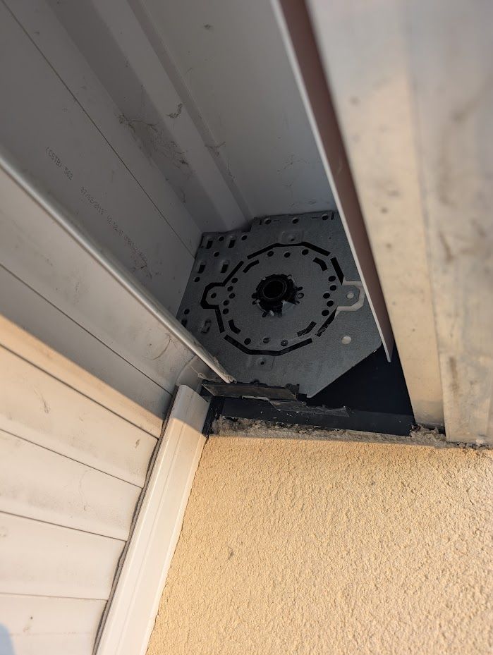

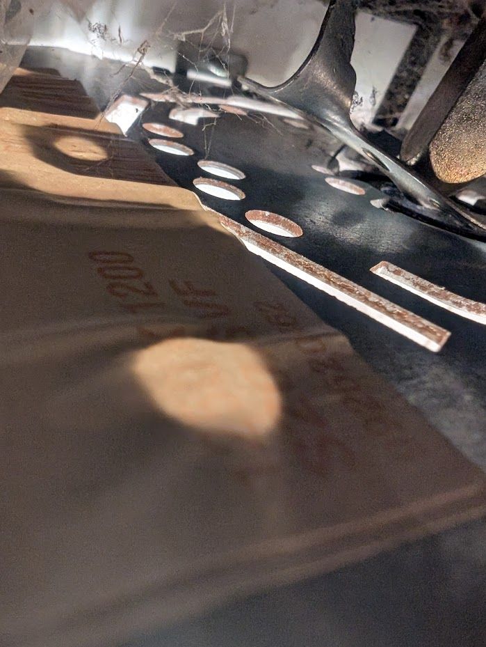

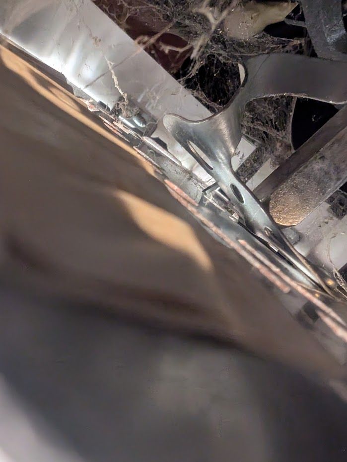

Je joint d'autre photo ci cela peut aider :

Bonsoir.
Si vous n'arrivez pas à remettre votre tringle, En dernier ressort, il vous reste la possibilité de couper les 4 ponts sécables de votre flasque et au remontage de la refixe en la positionnant d'un quart de tour avec 2 vis ou rivets.

Je ne pense pas avoir d'autre choix que de couper.

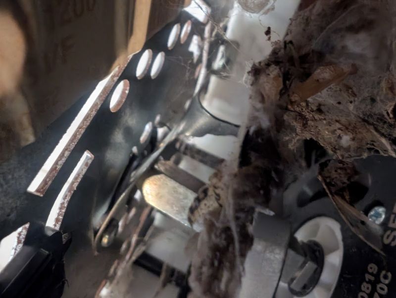

Je n'ai aucune place et j'ai l'impression qu'il y a une sorte de patte metalique tordu entre la tringle et la flasque qui m'empêche de la remettre en place.( On le voit très bien sur la dernière photo )
Auriez vous une idée de l'utilité de cette partie ?
Encore merci
Dept : Marne
Vraisemblablement une pièce qui positionne et retient le treuil à une certaine distance du dos de la flasque.

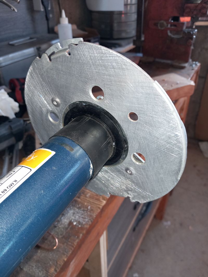

Effectivement la motorisation ne devrait pas poser de grands problèmes, si comme je le pense tu es déjà un bon bricoleur.
> percer un trou de 65 mm dans la flasque que tu as dû découper.

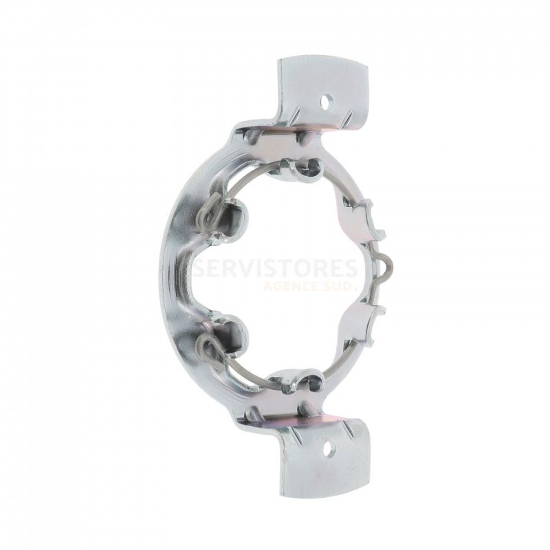

>Fixer la bride "Omega" somfy (boulon poilier M5 + écrou freiné, ou mieux; Rivet inox tête large 4.8 mm) Photo ci-après. (Une bride classique posée à plat est possible si moteur sans réglage fin de course à la tête).
> Acheter l'adaptation "roue et couronne" pour adapter le moteur à ton tube (à la vue de l'attache , tube  ZF *)
> Acheter le moteur Somfy et sa commande. (IO conseillé si tahoma).
Soit un budget tout au plus de 200 €.
* ZF54 minimum pour pouvoir accueillir le moteur de 50, Avec un ZF45, il faut la série 35 (non conseillé).
Bon bidouillage.

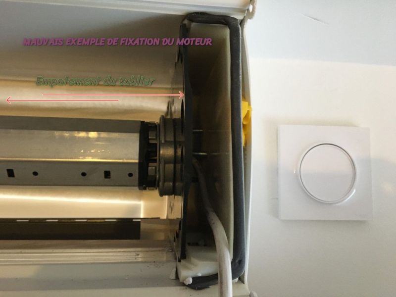

C'est tout simplement pour faire passer la tête du moteur qui doit être derrière la flasque dans ton cas ou entre la flasque et la joue pour un coffre bloc-baie.
Tu comprendras facilement que si la tête est entre les 2 flasques, le tablier ne pourra pas s'enrouler correctement  et le réglage des fins de course par boutons à la tête ne pourra pas se faire non plus.

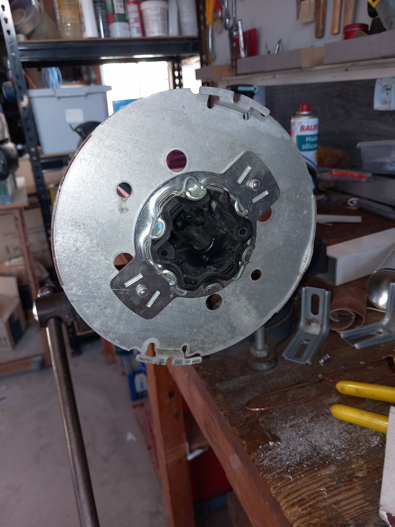

Un exemple de ce qu'il ne faut pas faire :
la fixation avec bride Omega :
La fixation avec bride classique à plat (uniquement pour moteur sans réglage à la tête)

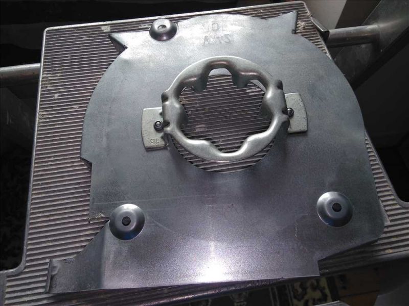

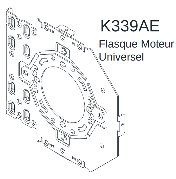

Voici le trou à faire dans ta platine (mini 65 mm).
