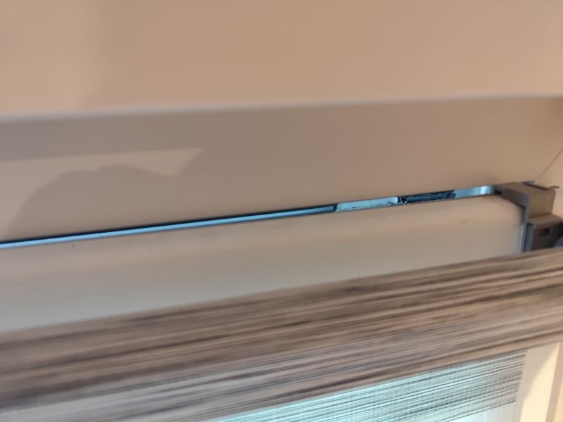

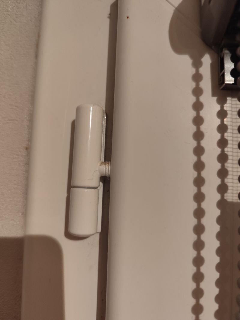

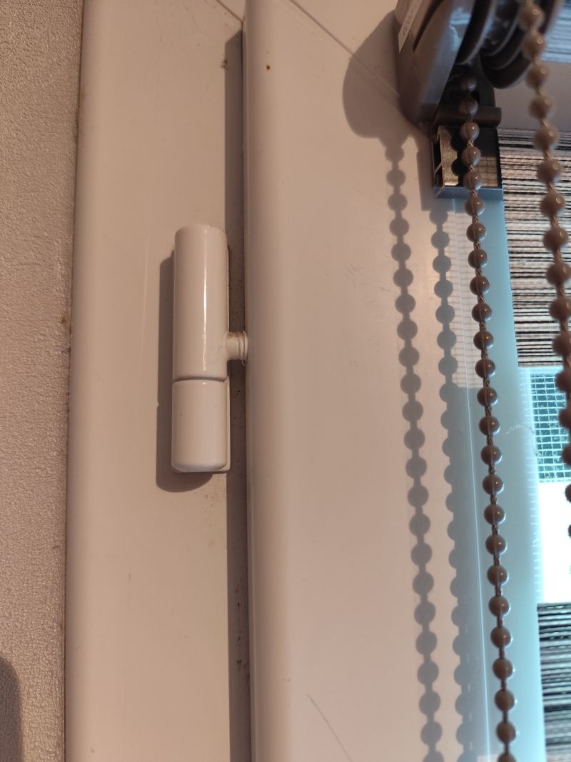

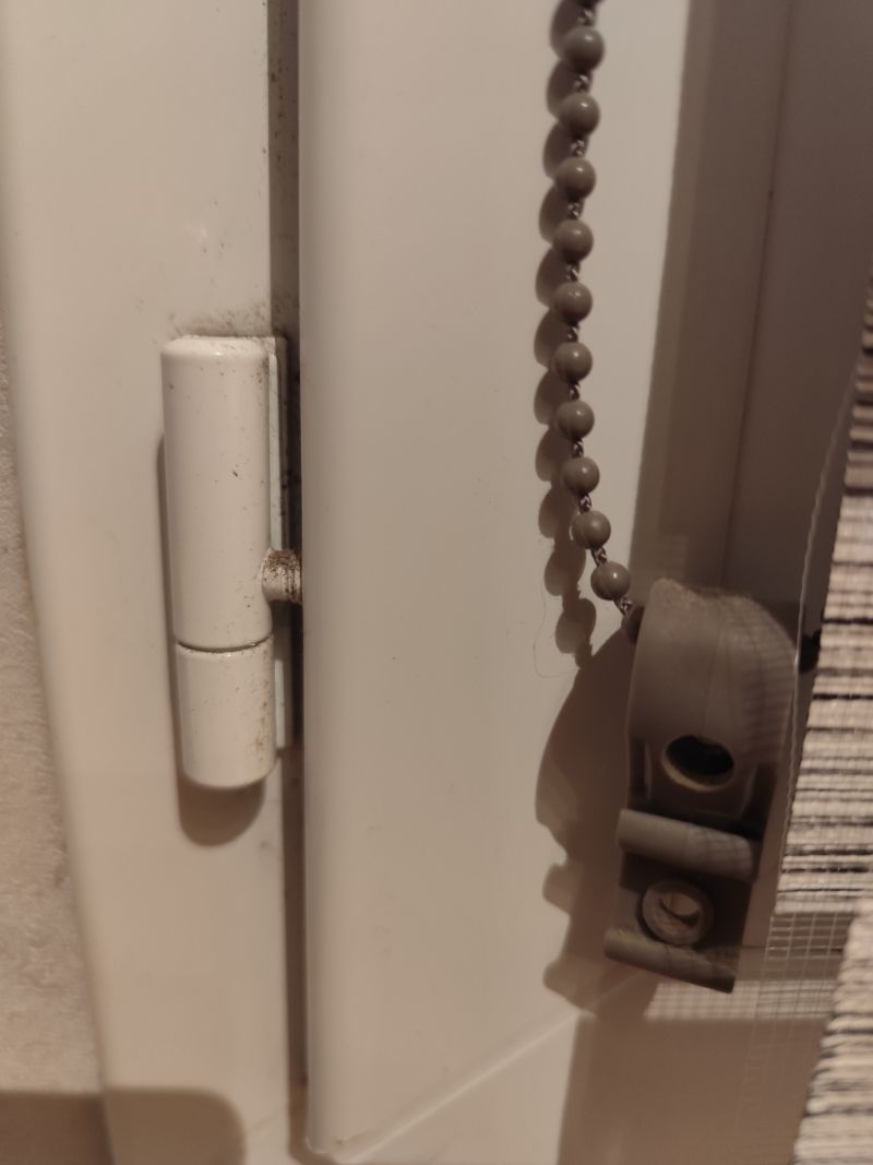

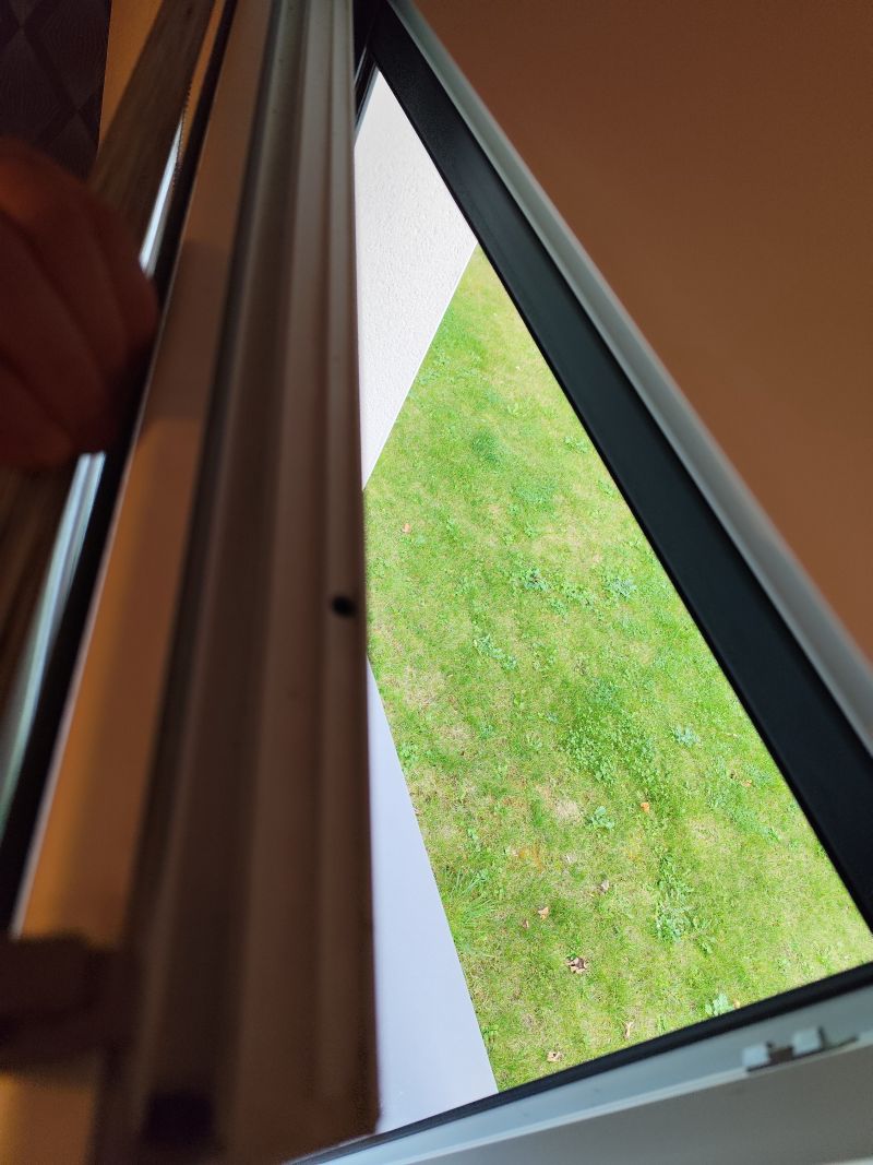

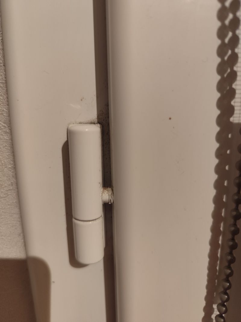

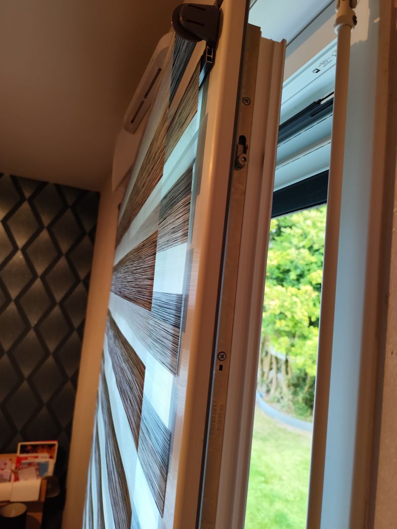

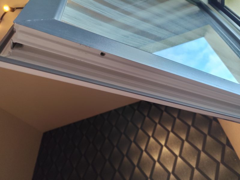

Je me suis rendu compte d'un gros jour en haut de mes fenêtres de chambre PVC 1 battant. Le souci c'est qu'elles ne semblent pas posséder de réglages en dehors des tenons. Je vous laisse regarder les photos. Est ce que qu'au vu de ces dernières je ne peux jouer que sur le vissage du gond du haut afin de régler cet écart ?
Ces fermetures ont 5 ans, puis je faire jouer la garantie décennale vu qu'elles ont été montées dans le cadre d'une construction neuve?
Merci d'avance

Il faudrait des photos des gonds et verifier egalement si le bas de la fenetre frotte sur le dormant ou pas
Merci de votre réponse, non la fenêtre ne frotte pas sur le dormant. Serait-ce une usure des gonds? Est-il possible d'insérer des rondelles entre chaque gond mâle et femelle afin de solutionner le problème ?

Bonsoir.
Contrôlez que la platine des fiches (paumelles) ne se soit pas dévissées du dormant (2 vis).
Dans la négative, il peut s'agir d'un calage du vitrage, absent ou mal réalisé.
Faites intervenir un professionnel pour recaler ce vitrage.

Non les platines ne sont pas devissées, j'ai l'impression que c'est le calage du vitrage qui est défaillant, du coup le ventail n'est pas d'équerre. N'existe -t-il pas de solution provisoire? Merci

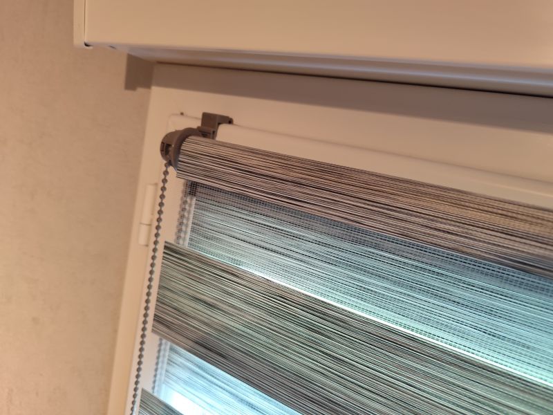

Je ne suis pas sur de bien comprendre votre problème.
Mais sur la 2eme photo on a l'impression que l'équerre de maintien du store roulant vient gêner la fermeture de la fenêtre, vous avez vérifié si votre problème est lié a ça?
Messages : Env. 60
Oui j'ai vérifié l'équerre de maintien du store mais elle ne gêne aucunement la fermeture. Pour résumer brièvement mon problème, ma fenêtre PVC semble être de travers car un jour se crée à l'extrémité supérieure de cette dernière..
Dept : Pas De Calais
Comme le dit Dot_, commencez par retirer complètement votre store avec sa fixation... et constatez la différence .
Je ne comprends les gens qui ne veulent pas procéder par étape . dans ce cas cela signifie que vous n'avez pas réellement de problème .
Si c'est un décalage de vitrage , un pro vous fait cela en 10/15 min :
Dépose de l'ouvrant
Faire "sauter" les pare close
Mettre la ou les cales appropriées
Remettre les pare close
Reposer l'ouvrant
Avec le déplacement , disons 60 eur selon l'endroit où vous habitez (pleine campagne ou en ville).
Ou un peu d'huile de coude si vous le faites vous même . je préfère préciser qu'il ne faut pas y aller comme un bourrin, mais cela n'engage que vous.

Aucun souci, merci pour les détails d'activation et de conditions de la garantie décennale sur les fermetures c'est utile. J'avais initialement retiré les stores afin de pouvoir accéder au dessus du ventail facilement mais les équerres de ce dernier étant fines elles n'influencaient pas sur l'écart en question.
D'autant que cet écart est irrégulier, quasiment imperceptible côté supérieur droit et de 3/4mm coté supérieur gauche. Du coup, ma question est : un calage mal effectué fait-il décaler le ventail de façon homogène vers le bas ou bien peut-il le faire descendre penché comme dans mon cas?
Bref, du coup dans l'urgence j'ai dégondé le ventail et resserré de 2 tours le gond/la fiche du haut et du coup l'ensemble est parfaitement étanche et ferme bien... une solution provisoire.

Maintenant ça plaque en haut mais l’ouvrant n’est plus d’équerre donc il faut vérifier que le problème n’ait pas été reporté sur les côtés.
Le mieux est de faire recaler le vitrage et je vous déconseille d’essayer de le faire vous même.
