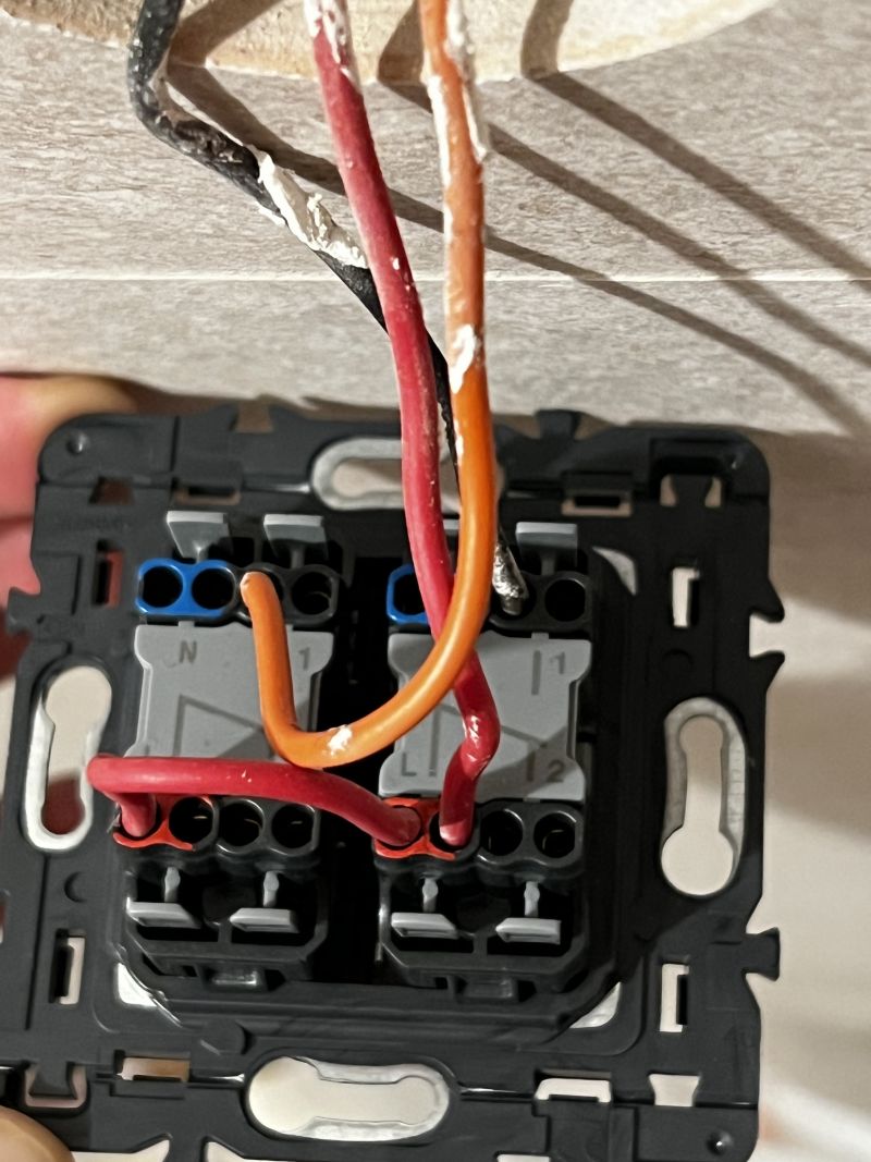

Dans ma sdb j’ai un interrupteur double (pour la lumière du plafonnier et pour celle du miroir) et j’ai trouvé le montage ci-dessous en photo.
Il y a la phase qui arrive d’un côté, avec le fil noir du 1 qui part pour le miroir, le fil orange qui part du 2 pour le plafonnier et un pont entre les deux phases.
Est-ce que c’est nominal ? Je peux laisser comme ça ou ça pose un souci ? Faut-il mieux mettre un wago sur la phase avec deux fils rouges qui en ressortent pour alimenter les deux interrupteurs sans faire un pont comme ça ou c’est strictement la même chose ?
Merci de votre aide
Ben on fait toujours comme sur votre photo.
Ça évite de démultiplier les connexions intermédiaires et ça prend moins de place.
