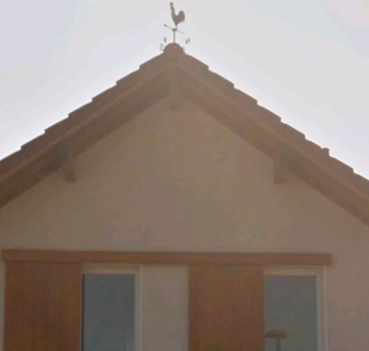

Je souhaite acquérir une maison mais je viens de constater la présence d'une fissure horizontale au dessus des fenêtres.
Pensez-vous que cela vaut la peine de faire une offre et pensez vous que cela soit réparable à moindre coût.
Ces éléments sont essentielles afin que je n'investisse pas mon salaire de toute une vie pour une maison en carton qui mettrait en peril ma famille.
Merci à tous pour votre avis et votre regard professionnel.

Bonjour, je pense que ce n'est pas grave, c'est une fissure d'enduit, tapez dans le moteur de recherche "fissures" vous en verrez des belles
De : Bétheny (51)
Mais c'est en voyant sur place que l'on peut dire, faites venir un maçon.

Merci pour votre réponse je suis inquiet car il y a une fissure sur la façade opposée aussi
J ai fait une offre d achat acceptée et je devais signé le compromis demain mais je n'avais pas réalisé cette fissure lors de la visite et l agent ne m en a pas parlé

Bonjour, il ne faut pas compter sur les agents pour vous montrer les défauts éventuels, lui, il veut vendre pour toucher sa com. Vous pouvez mettre une réserve à la signature du compromis et faire venir un pro ou un expert, qui vous dira, mais les fissures ne me semblent pas importantes. Vous pouvez tenter une baisse de prix à cause des fissures, et vous avez 14 jours pour vous désister. Cette maison ne parait pas vieille, de quand date-t-elle ?
De : Bétheny (51)
Env. 10 message Ain
Je vous remercie elle est de 2002.
