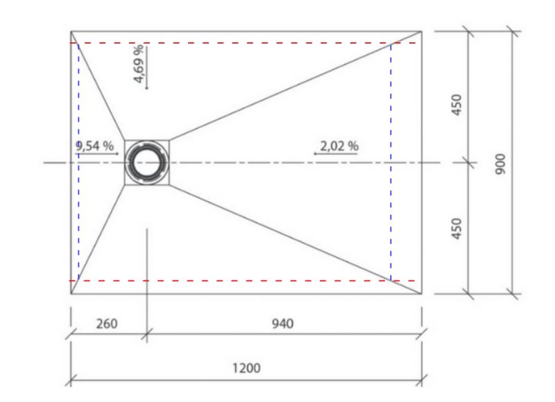

Un receveur redécoupable présentera-t-il un profil plat sur les nouveau bords après coupe ?
Hou, je ne comprends pas la question moi-même en la lisant.
Reformulons avec un dessin. Je ne suis pas bon en géométrie :
  • Si je découpe le receveur ci-dessous, schéma d'un WEDI 120x90, pour essayer d'en faire un 120x80 (qu'ils ne vendent pas apparemment), suivant les traits en rouge,
  • Je me dis que je ne vais pas me retrouver avec un profil plat pour poser l'arête de mon carrelage et la paroi par dessus,
  • A moins d'également recouper selon les traits en bleu ?
Qui peut m'aider à visualiser ce qui se passera ?
J'ai besoin d'arriver à un 120x80, pas un 105x80. Quelque chose m'échappe, on doit bien pouvoir carreler en 120x80 chez WEDI.
Merci pour vos lumières.

Il sera au même niveau ,car tes droites se rejoignent sur les arêtiers.
De : Conflans En Jarnisy (54)
Si tu ne coupes que aux traits rouges, tout le trait de coupe entre les traits bleus sera horizontal, puis les extrémités vont remonter un peu.
Tu peux essayer de voir de combien, en mettant ton receveur à plat, un règle dessus, et en mesurant au mètre combien il y a de millimètres sous le croisement trait bleu/trait rouge.
Il est peut-être possible de partir horizontal avec la faïence posée à la cote du receveur hors tout, et de combler l'espace avec un joint plus large entre la faïence et le receveur.
Ou faire une coupe en biais des carreaux entre extrémité et trait bleu, mais si la faïence continue à l'extérieur du bac, il faut bien regarder comme ça va se goupiller.
Ou faire une encoche dans les carreaux en question.
