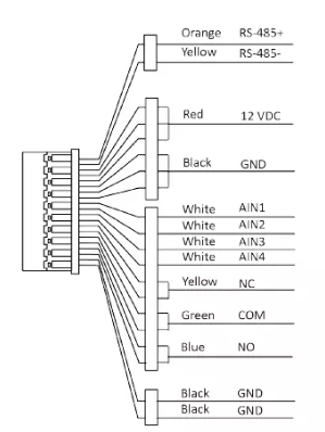

Je viens d'installer un visiophone Hikvision, avec platine de rue DS-KV6113-WPE1 et poste intérieur DS-KH6320-WTE1. Les deux éléments sont raccordés par câbles réseaux cat 6 vers un switch PoE alimenté en 12V. la communication (audio et vidéo) fonctionne.

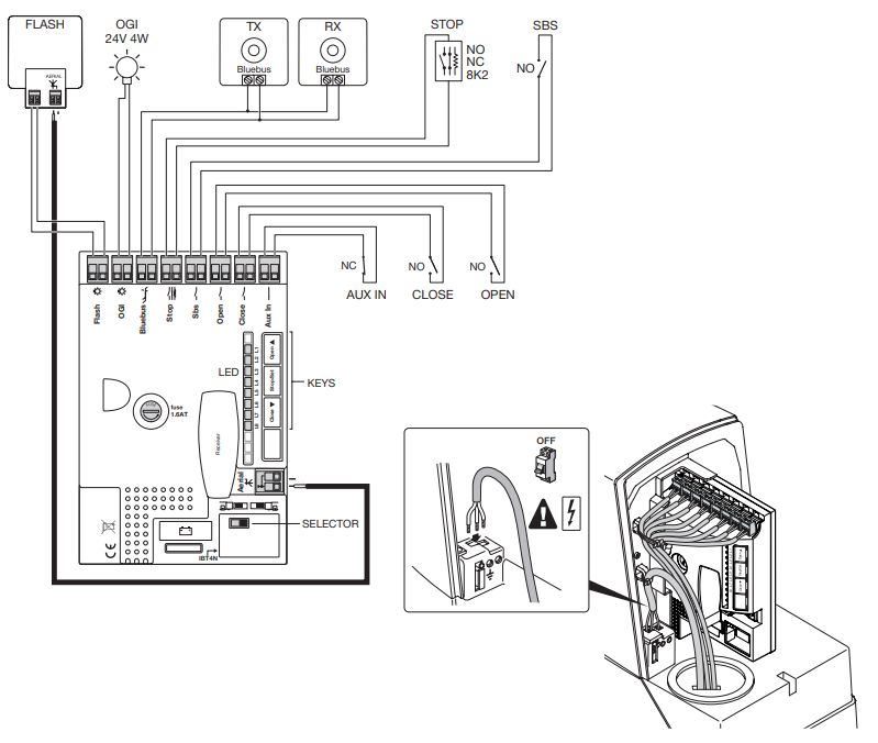

L'étape sur laquelle j'ai besoin d'aide est la liaison avec le portail motorisé (Nice RB400) pour permettre son ouverture (et idéalement sa fermeture) avec la fonction de déverrouillage depuis le poste interne du visiophone.
Si je comprends bien les explications des modes d'emploi, je dois connecter les terminaux de la platine de rue aux bornes de la centrale de commande du moteur. Actuellement, j'ai un câble réseau cat 6 qui va de l'un à l'autre, et les 4 paires de fils sont disponibles. Pourriez-vous me préciser quel terminal doit être raccordé à quelle borne ?
Voici les terminaux du visiophone :
Et voici les bornes de la centrale de commande du portail :
Autre question : dois-je utiliser un relais contact sec en intermédiaire ?
J'ai à ma disposition un relais bticino 346250. Est-il utile et compatible ?
S'il est utile dans l'installation, pourriez-vous également préciser quelles bornes doivent être raccordées ?

Bonjour, au niveau de la centrale de commande du portail, il faut vous brancher sur les bornes NO open, vous pouvez faire en essai, et faire une simple impulsion avec un morceau de fils électrique entre ce deux bornes. Le portail devrait s'ouvrir ou se fermer à chaque impulsion.
Pour l'interphone, cela doit être au niveau de la platine intérieure ! (pas sûr) Avec vous la ref et la doc de votre produit ?

Merci pour la réponse.
L'impulsion en direct sur la borne NO fonctionne.
Cela fonction aussi sur la borne SBS avec l'avantage que la première impulsion lance l'ouverture, la seconde arrête la course, et la troisième lance la fermeture.
Concernant l'interphone, je serais plus embêté si je devais effectivement faire un raccordement entre la platine intérieure et la centrale de commande du portail, car je n'ai pas de câble en attente pour ce raccordement.
J'en ai un uniquement entre la platine de rue et le portail.
Aucun terminal de la platine de rue ne me permet de générer l'impulsion ?
Voici le mode d'emploi : https://www.modesdemploi.fr/hikvision/ds-kis603-p/mode-d-emploi?p=1
