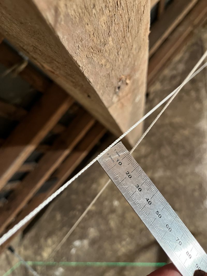

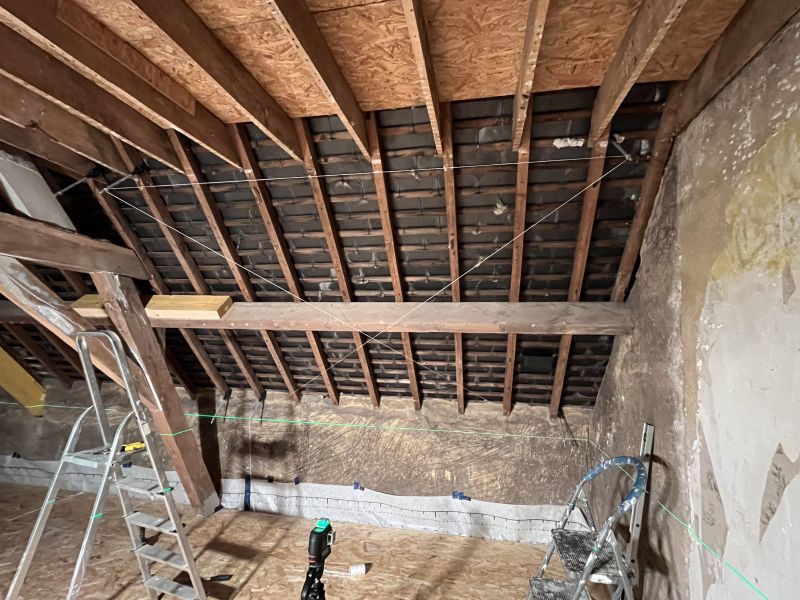

Je vais isoler mes rampants et implante pour ce faire des suspentes (type Intégra, mais de la marque ZIFORT). J’ai calé mes 2 suspentes hautes d’extrémité en fonction de l’isolation du plafond, au laser. J’ai calé une suspente basse d’extrémité en fonction de l’isolation du pied droit.
Les 3 pointes de ces suspentes sont naturellement dans un seul et même plan et forment mes références.
Si j’essaye de caler la 4ème suspente d’extrémité de telle manière à avoir la pointe au même niveau que l’autre suspente basse, je me retrouve avec un croisé de cordeau complètement raté : 10 mm de jeu entre cordeaux.
Je lutte sur le sujet et n’arrive pas à comprendre comment m’en dépatouiller, donc merci d’avance à vous.
2 photos du chantier : une vue générale avec le laser de niveau sur les pointes des suspentes basses, et le croisé de cordeau.
