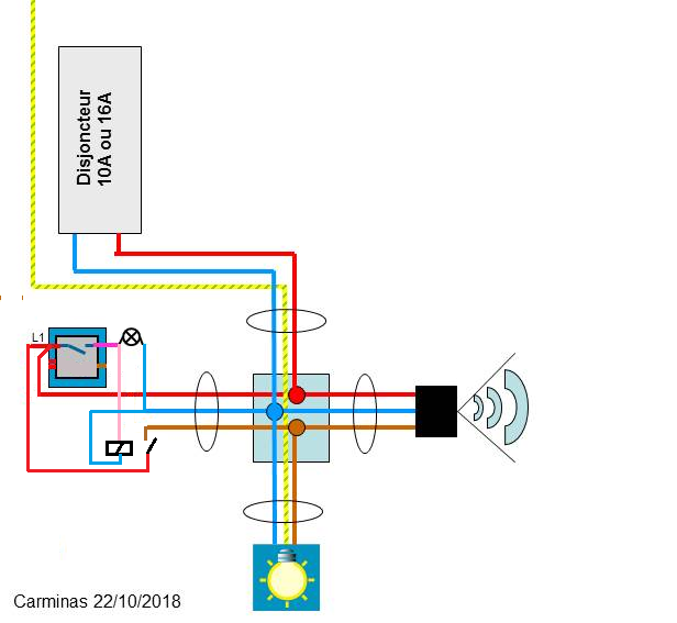

Je suis actuellement en rénovation de la partie électrique de mon sous-sol et je bute sur un schéma de cablage.
Je voudrais installer une lampe extérieure qui s'active avec un détecteur de mouvement ou qui s'active en marche forcée grâce à un bouton poussoir sur lequel il y a un témoin lumineux. Je voudrais que ce témoin lumineux soit allumé que quand la lampe est en marche forcée avec l'interrupteur.
Je précise que mon interrupteur est un bouton poussoir double (le premier sert pour un va-et-vient d'une autre lampe) de la gamme Plexo de Legrand, que le détecteur est un trois fils.
Si quelqu'un pourrait me faire un petit schéma de cablage (si mon souhait est réalisable), ce serait fort sympathique.
Merci par avance.
Dept : Indre Et Loire
Ce n'est pas possible, sauf à utiliser un inter bipolaire ou à passer par un relais, car il faut pouvoir dissocier l'allumage de la lampe de celui du témoin, sinon les 2 allumeront toujours ensemble.
Néanmoins, vous évoquez un poussoir, ce qui voudrait dire : télérupteur.
On peut éventuellement s'en sortir en mettant un télérupteur bipolaire.
Vous évoquez également un voyant lumineux. Ce qu'il faut c'est un voyant témoin raccordé sur des bornes dépourvues de potentiel.
Des précisions seraient attendues, avec en particulier un schéma du montage existant.

J'ai effectivement évoqué des boutons poussoirs mais qui ont aussi la fonction d'interrupteur va et vient. Il n'y a pour l'instant aucun montage car je vais (quasi) tout reprendre à 0. Mais je n'ai pas de télérupteur sur mon tableau.
Je pense que je vais oublier l'idée de mon témoin lumineux quand la lampe est allumée en marche forcée car, bien que l'idée d'un interrupteur bipolaire aurait fait l'affaire, je manque de place à l'endroit prévu pour rajouter un autre inter.
Je vais donc me résoudre à ce que mon témoin lumineux s'allume quand la lampe est allumée quel que soit le mode.
Est-ce qu'à tout hasard, tu aurais le schéma de montage de ce que je viens de décrire?
Encore merci pour tes réponses.
Le schéma c'est le même qu'au dessus, avec un interrupteur simple et pas un bipolaire.
Mais pas sûr que cela existe dans la gamme Plexo (un double va et vient avec voyant témoin)
La solution pour répondre à votre besoin initial pourrait être un poussoir avec télérupteur bipolaire. Cela ne prend pas de place supplémentaire.
Mais reste le problème du voyant qu'il faudrait mettre ailleurs.
Carminas
Dept : Cantal
Autre solution, ajouter un petit relais pour commander la lampe.
Evidemment dans un plexo, ça manque de place. Il faudrait donc un boitier plexo double et obturer celui où serait logé le relais par un enjoliveur 069537L
