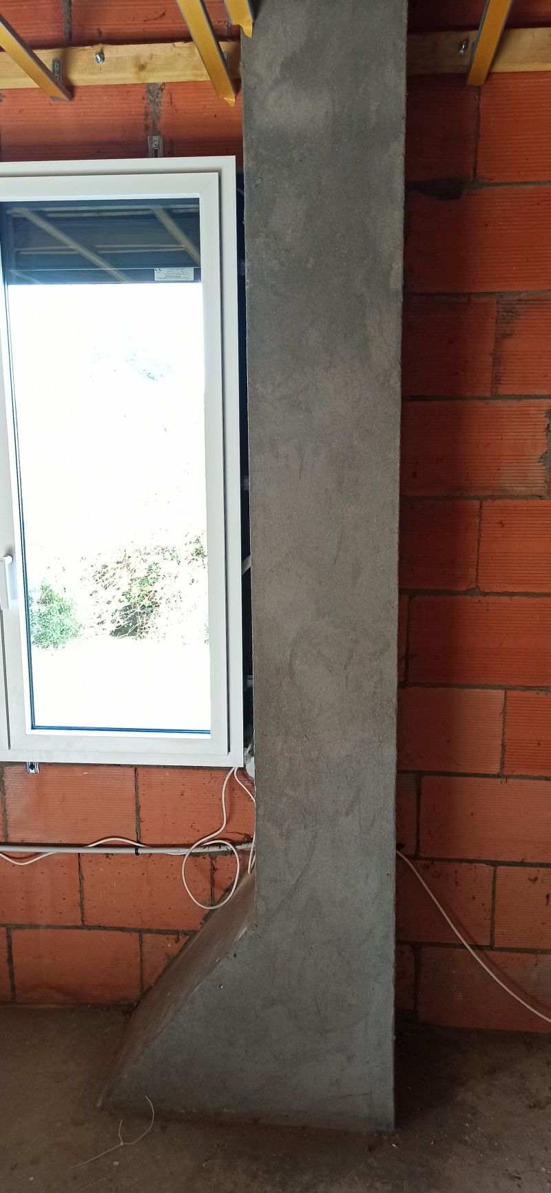

Nous sommes en cours d'amenagement de combles, afin d'en faire des chambres. Dans ces combles passe le conduit maçonné de la cheminée et je ne sais pas comment réaliser l'isolation de ce conduit pour respecter au maximum les règles de sécurité tout en assurant
une isolation suffisante.
Sur le coté gauche de ce conduit j'ai une fenêtre à environ 5cm.
Je mets des photos pour mieux comprendre.
Merci de vos avis.

Pour l'aménagement de combles autour d'un conduit maçonné, il faut rester très prudent : il faut s'assurer que l'isolation et les finitions respectent la sécurité incendie et les entraînements thermiques du conduit. En règle générale on utilise des matériaux non combustibles (laine minérale, panneaux incombustibles, etc.) et on évite de coller des isolants combustibles directement sur la maçonnerie si le conduit est en service.
Plusieurs options existent sans faire de diagnostic ici : conserver un écart ventillé entre le conduit et l'isolant, créer un coffrage incombustible ventilé autour du conduit, ou envisager le tubage du conduit si l'appareil l'exige. Le fait que la fenêtre soit à 5 cm est un point sensible : cette proximité peut poser un problème de sécurité ou de réglementation et il faudra une séparation incombustible ou modifier l'agencement.

 maison neuve ou pas ?
 le chevron derrière le conduit ....ça touche au conduit ?
 distance de sécurité 15/16 cm du conduit .
 foyer ouvert , fermé, poêle à bois  , à granulés ?

Bonjour, je n'ose pas passer derrière un pro comme 500 XT Mais  demande je aussi ! le  conduit, est-il  tubé ! L'IA y a pensé ! Crying
sans plus de précisions il faut prendre cela comme une première approche
https://www.toutsurlisolation.com/isolation-dun-conduit-de-cheminee
Ne pas oublier non plus les traversées de plancher
