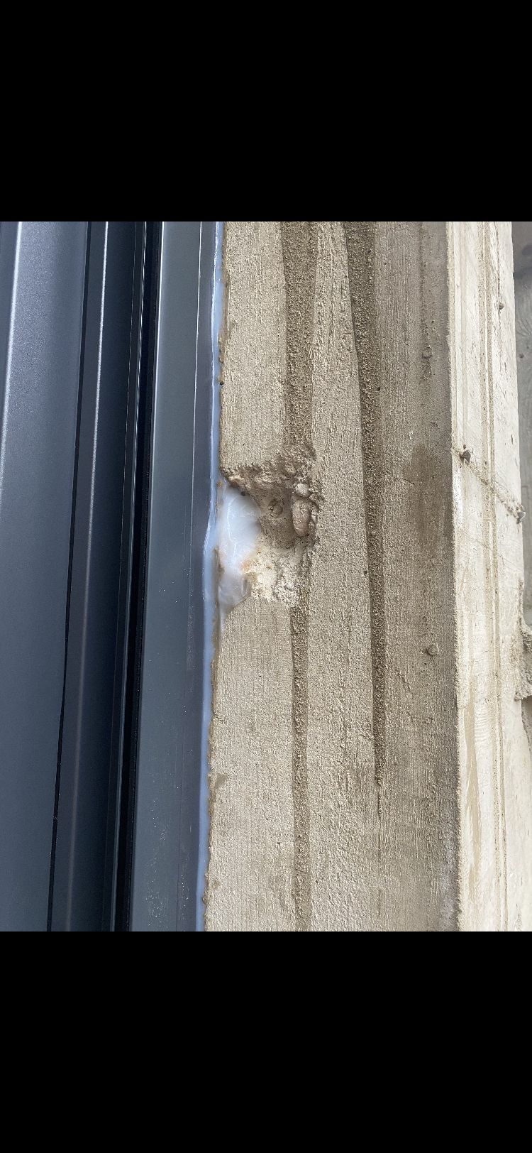

Ma maison est en construction, trouvez vous normal svp le trou â droite de la porte fenêtre , présent suite au passage du gars qui a monté la porte fenêtre …?? Merci

Bonjour, normal non, mais cela se répare facilement. Par contre, il serait bon d'enlever, un peu d'épaisseur du silicone. Pour éviter que l'enduit final ne fissure.

Merci , pourquoi l artisan a t il fait ce trou ? Accidentel ? Car je ne vois pas l intérêt de se trou ?

Bonjour, je pense que l'arrête béton devait être plus fragile à cet endroit lors du perçage pour la visserie de fixation de votre menuiserie. Rien de grave mais je confirme le commentaire de plaquisteheureux il faudrait retirer le silicone avant l'intervention du façadier.
