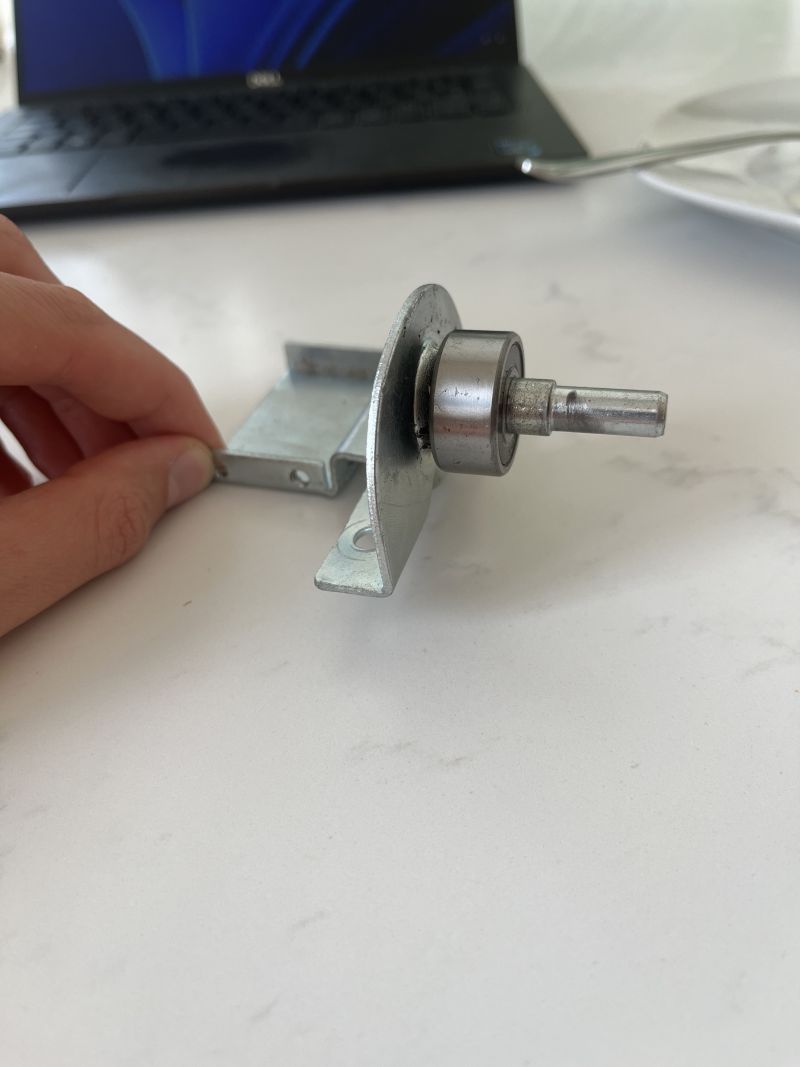

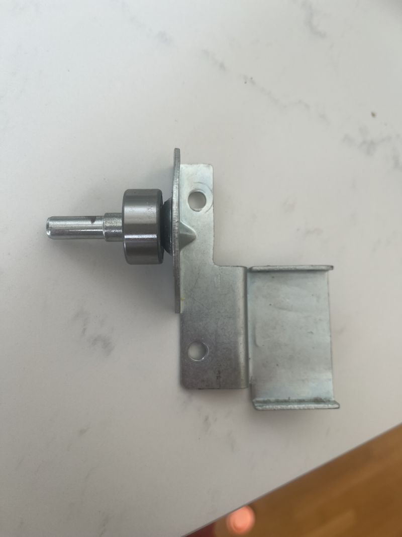

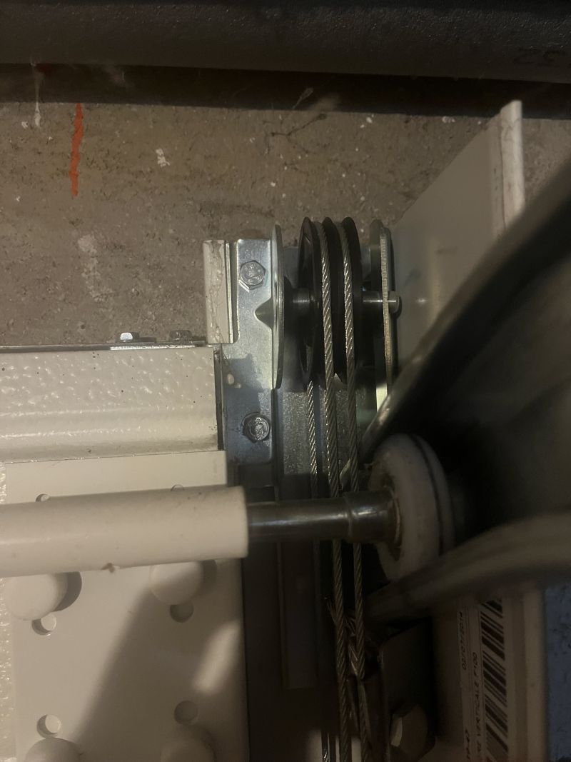

L'une des deux poulies double gorge par laquelle passait les cables servant à relever ma porte de garage sectionnelle s'est cassée.
Plus précisément c'est le tour de la poulie (en plastique noir) qui s'est brisé, laissant le roulement nu (cf. photo).
Problème : je n'arrive pas à retrouver de poulie avec la même pièce métallique permettant de la fixer sur le portail.
Dans un premier temps j'ai pensé pouvoir remplacer la poulie, en retirant le roulement qui est resté sur l'axe, et en rachetant une nouvelle poulie pour la glisser sur l'axe. J'en ai trouvé de ce style : https://need-door.fr/e-commerce/ags-hormann-leroy-merlin/987[...]-reference-3073196.html
Le problème est que le roulement qui est resté semble coincé (ou fixé) sur l'axe. Je le pensais pourtant amovible car j'ai l'impression que l'autre poulie de mon portail qui n'est pas cassée est un peu plus éloigné de la base de l'axe que celle qui est cassée (cf photo), ce qui suggère que le roulement peut se déplacer sur l'axe. Pourtant, pas moyen de le retirer.
Je me demande donc s'il n'existe pas à la vente, uniquement la partie en plastique noir, que je pourrais venir clipser sur le roulement resté sur l'axe. Mais je n'ai pas trouvé.

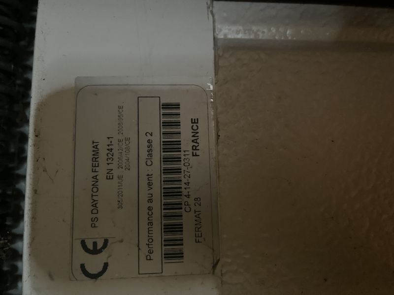

Auriez-vous des suggestions ou des solutions pour mon problème ? La marque ou le modèle est apparement FERMAT 28, et la seule référence indiquée sur la poulie est F044-6, mais je ne sais pas si cela correspond à un modèle car rien ne ressort avec ça sur google.

Bonjour, pour sortir le roulement, il faut un extracteur à griffes.

Yamato77 a écrit:Le problème est que le roulement qui est resté semble coincé (ou fixé) sur l'axe. Je le pensais pourtant amovible car j'ai l'impression que l'autre poulie de mon portail qui n'est pas cassée est un peu plus éloigné de la base de l'axe que celle qui est cassée (cf photo), ce qui suggère que le roulement peut se déplacer sur l'axe. Pourtant, pas moyen de le retirer.
J'ai un extracteur universel que j'ai acheté 5€ sur aliexpress...
Tu peux essayer de mettre l'ensemble au congélateur, si l'acier de l'axe est différent que celui du roulement, les dilatations seront différentes : soit ça va te donner du jeu, soit ça va coincer encore plus !
Par exemple pour un ajustement serré d'un roulement sur un axe, il faut chauffer le roulement et mettre l'axe au froid...
Si tu achètes une poulie complète pour en extraire la partie plastique, tu mets la poulie au congel, puis tu chauffes la partie plastique, ça devrait faciliter son extraction.
Pour mettre la partie plastique sur ton roulement : roulement au congel et plastique chaud afin d'avoir le max de jeux. Si ça s'emboite bien, tu mets de la superglue3
