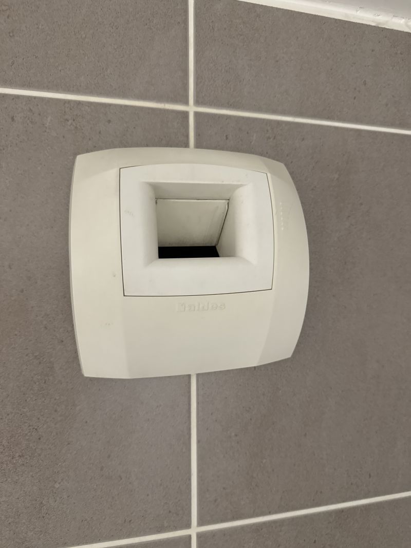

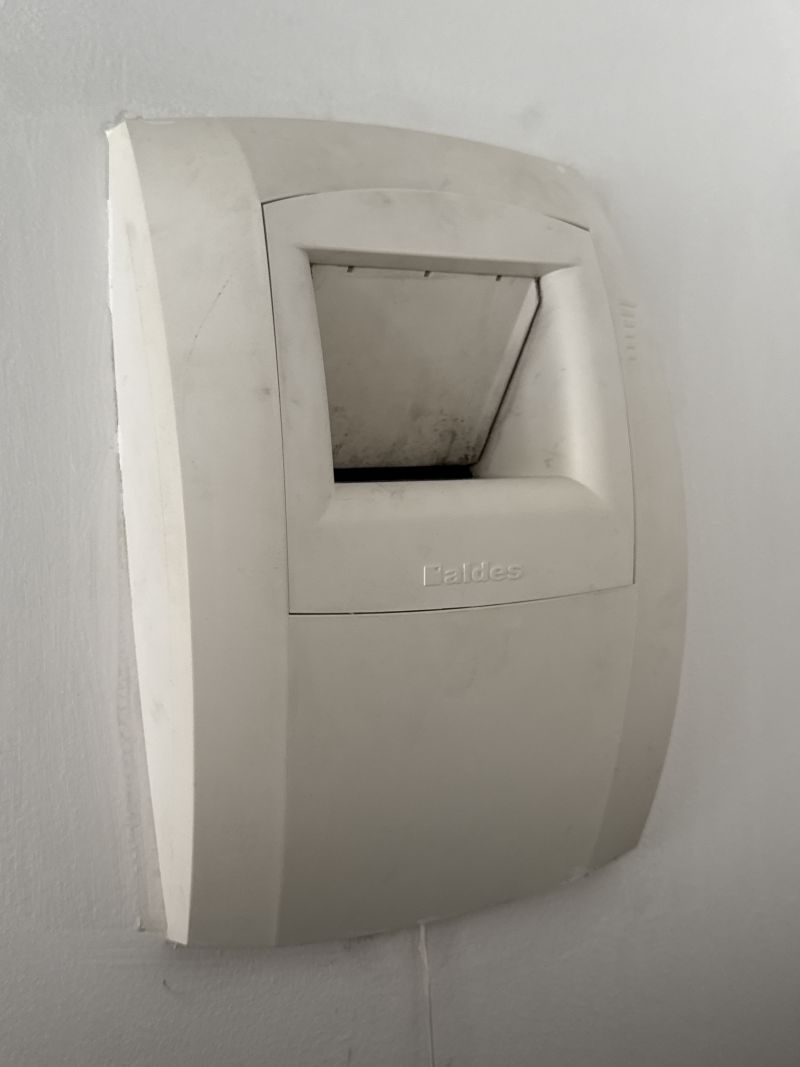

À quoi ressemblent vos bouches d'extraction ?
Dept : Eure Et Loir
Env. 10 message Essonne
Bonjour, voici des photos.
