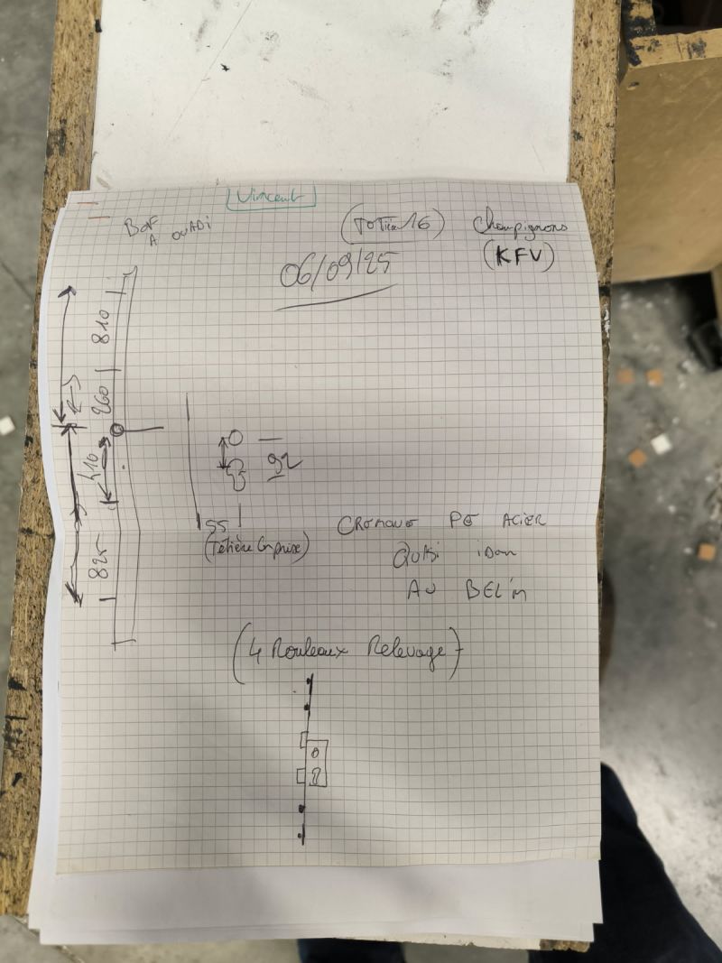

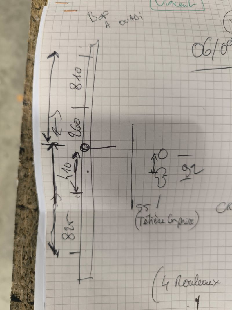

Je cherche à remplacer la crémone de ma porte d’entrée, mais après avoir fait une dizaine de magasins, personne n’a pu m’aider à trouver le bon modèle.
C’est une crémone de marque KFV
Si quelqu'un a de bonnes adresses sur Internet ou est dans le département du Gard et ses alentours je suis preneur ça fait trois mois que ça dure
Merci d’avance à ceux qui pourront m’aider !

Bonjour.
Les serrures Siegenia KFV sont courantes et sont souvent montées sur les portes d'entrées (plutôt alu), ainsi que les "Fercomatic" de chez Ferco. (plutôt sur PVC et bois).
Aucune chance d'en trouver chez Leroy Merlin, Casto, brico truc ou le marchant de matériaux du coin.
Elles sont diffusées par des quincailliers spécialisés en bâtiment.
Setin, Bochat-Laveix, Legallais, Foussier, Portalet, Thoumyre ....
Prés de chez vous, il doit y avoir le groupe Trenois qui pourrait vous renseigner.

Bonjour merci pour votre retour,
Malheureusement j'ai fait Trenois Decamps, quincaillerie angles, forum du bâtiment, foussier, j'attends un retour de clefor Montpellier.
Le boitier de la serrure peut se vendre seul. Plusieurs axes possibles : 40, 45, 50, 55, 65
voir sur Amazon. le lien :
https://www.amazon.fr/r%C3%A9paration-8250-r%C3%A9novation-v[...]amp;ref_=fplfs&th=1
Q
De : Montmoreau (16)
Egalement sur Ebay. Vendeur allemand.
Env. 50 message Bouches Du Rhone
michel16190 a écrit:Le boitier de la serrure peut se vendre seul. Plusieurs axes possibles : 40, 45, 50, 55, 65
Q
Olala je crois voir enfin le bout du tunnel merci Michel16190, pour ce qui est de l'installation c'est pas trop difficile, faut juste mettre les rivets ?
