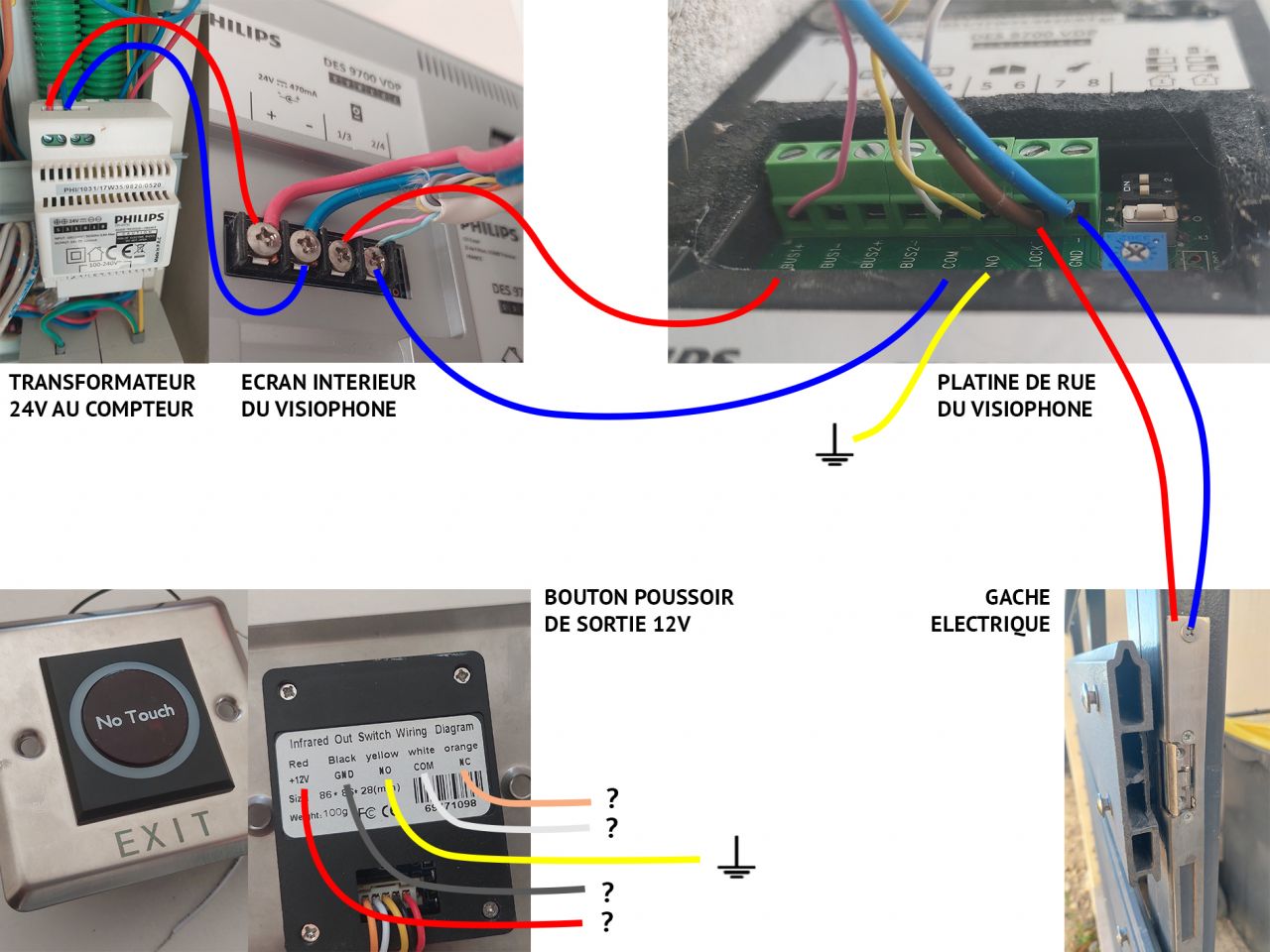

Etant tout à fait novice en électricité, je cherche une aide ici pour brancher et connecter un bouton poussoir de sortie au reste de mon installation.
J'ai actuellement un visiophone modèle Philips WelcomeEye Touch.
Celui-ci est branché et fonctionnel, et est connecté à la gâche électrique de mon portillon.
Cette installation fonctionne très bien, je peux actionner la gâche électrique si quelqu'un sonne chez moi pour lui ouvrir.
Mais pour faciliter la sortie sans avoir à sortir ma clé systématiquement, je voudrais installer un bouton poussoir de sortie.
Sauf que je ne sais pas vraiment quel fil connecter à quoi...?
Sauriez-vous me renseigner ?
Aussi, mon visiophone est en 24V, alors que mon bouton poussoir est en 12V : j'imagine qu'il faudrait un transformateur ?
Je mets en pièce jointe un schéma de mon installation avec photos, ce sera plus compréhensible.
Merci pour l'aide que vous pourrez m'apporter !
Schéma de connexion du visiophone

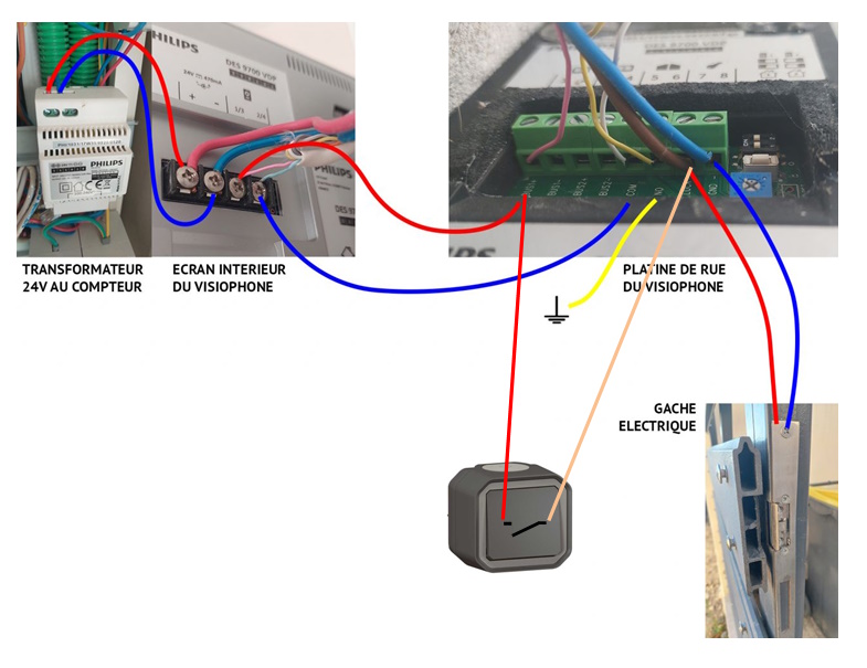

Je pense que le mieux est de te passer de ce BP 12V.
En effet, il te faudra 1 transfo 24/12V...
Tu pourrais te procurer un simple BP étanche à monter en saillie.
Tu vas chercher le + en BUS1+ de ta console de rue pour l'amener à ton BP et de l'autre côté tu le raccordes à LOCK.
Bien évidemment il faut au préalable contrôler la tension d'alimentation de la gâche en bornes LOCK et GND ; je pense et espère qu'il s'agit de 24V
Tu as une notice avec les préconisations de câblage, notamment de la platine de rue ???
