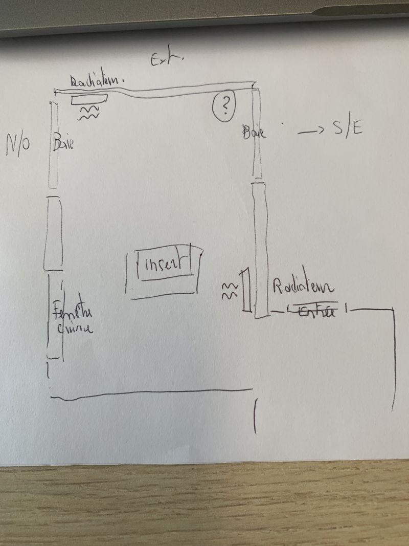

En phase de changement des radiateurs de la maison que j'ai récemment acquise, je m'interroge sur le meilleur emplacement.
Les radiateurs actuels (2 pour 40m2, cuisine/sejour coupé par un insert en milieu de pièce), n'étant pas programmables..
le séjour est traversant (2 baies vitrées), un mur nord, et la cuisine côté sud (avec des pièces derrieres, dont un couloir et hauteur sous plafond ).
Le premier radiateur est côté N/O, près de la 1ère baie. Le second côté S/E, face à la cuisine. ça fait 2 points de chauffe opposés, mais un coin froid à côté de la 2nd baie
Je me demande si j'aurais intérêt à placer un autre côté S/E, près de la 2nd baie ?
Le séjour seul fait 30m2
Merci par avance pour vos commentaires,

J'ajoute un plan, peut-être plus parlant

Est ce que c'est par ca dépasse votre budget, mais avez vous pensé à une Pac Air/Air, afin de remplacer les deux chauffages electriques ?

Fabienvar a écrit:Yuha78
Ce n'est pas dans ma réflexion, le budget ne sera sans doute pas le même, sans compter la nécessité de placer un caisson externe et là c'est encore autre chose.
Là, j'ajoute 1 radiateur et j'en change 2, soit 2x2000w comme actuellement, soit 3x1500w.

Bjr,
Pour avancer dans le projet radiateur, je vais garder les 2 points de chauffe. L'un d'eux est un Sibayak 2kw sauter, (N/O). L'autre est à choisir. Soit je prend le même, soit je monte en gamme (plus d'inertie, plus d'etoiles), vu sa position centrale dans la maison. des avis ? je regarde Sokio, Nirvana, Tahual ou Malao) le sokio est proche du Sibayak mais juste alu, mais 2* au lieu d'une.
J'hésite à déplacer le Sibayak au centre et mettre un plus performant à sa place.
De plus, à côté (en bas du schéma), je vais remettre un radiateur couloir. L'inconvénient à la hauteur sous plafond élevée. est-ce qu'un rayonnant serais plus adapté ? (longueur d'onde plus grande ?).
Si vous avez des idées ?
