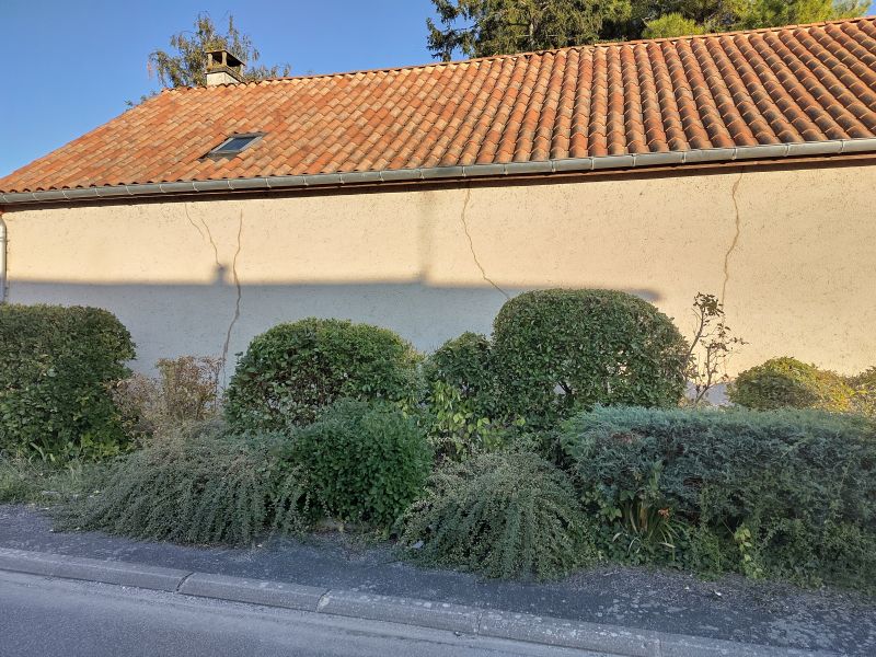

J'ai fais une offre d'achat pour une longère et je m'inquiète de fissures sur l'une des façade extérieure, qu'en pensez vous ?

Bonsoir Galagorn,
Les fissures ressemblent à des descentes de charge, qui auraient déjà été rebouchées et n'ont pas l'air d'avoir bougé par la suite.
Essayez de voir si les fissures correspondent à un élément structurel intérieur (ferme de charpente) et demandez aux vendeur s'ils ont déjà fait des travaux en lien pour connaitre la date de réparation et depuis combien de temps ça n'a pas bougé.
Les infiltrations d'eau seraient le plus gros problème si l'enduit travaille un peu trop.
Google Maps pourrait vous permettre de voir des photos de la maison avant (si elle est visible de la rue) et suivre l'évolution ?

Bonjour Ousni,
Merci pour l'idée google street, effectivement les fissures étaient déjà présente en avril 2023 et ne semblent pas avoir bougées. De ce que j'ai compris de la propriétaire les fissures sont anciennes, sur la façade principale il y a eu l’enduit de refait. Je vais faire venir un expert pour en avoir le cœur net. A l'intérieur il n'y a aucune fissures ni traces particulière, c'est vraiment propre. La maison a toujours été habitée.
