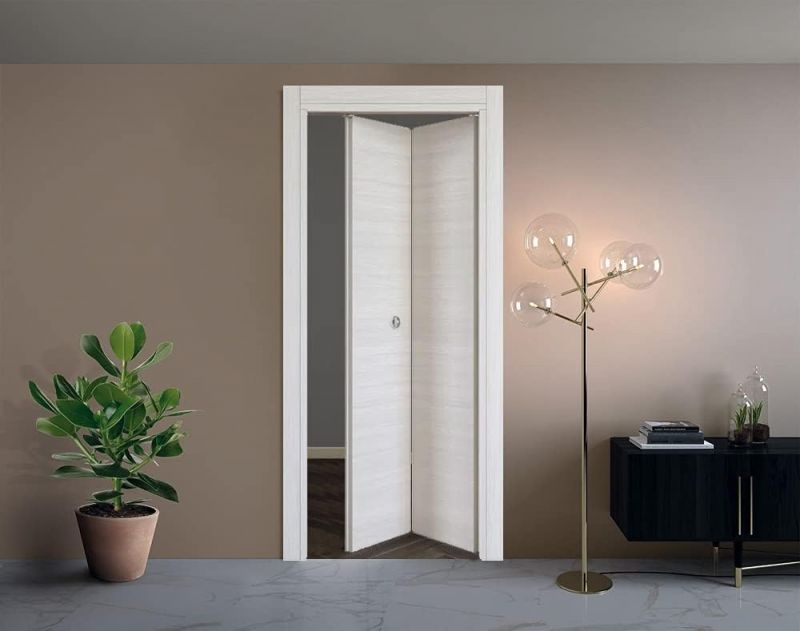

Je me demandais s'il était faisable de transformer une double porte en une "porte accordéon".
J'ai un système comme ça :
Et je souhaiterais le transformer comme ça (mais en double porte, pas une pliante) :
Idéalement pas avec de gros rails comme pour les portes coulissantes.
Edit : l'interrupteur est mal placé et j'aimerai pouvoir laisser ouvert plus souvent, sans que la porte soit dans le passage.

Une porte accordéon demande un rail haut et bas.
Transformer une deux battants en accordéon demande aussi à accrocher les portes l une à l autre et donc à y insérer des charnières à landefonceuse.
Je ne suis pas sûr que le modèle de porte que vous avez soit assez solide pour être modifiée. Elle risque de voiler ou de s affaisser. Les charnières restantes vont aussi devoir supporter beaucoup de poids avec un fort levier c est loin d être idéal.
Les portes accordéons sont en général des portes simples de 83 en deux battants de 41. L accordéon sur du double battant est compliqué à utiliser car très encombrant
Si le souci n est que l'interrupteur, il existe plein de solutions pour le déplacer facilement avec des modèles sans fild

C'est un peu ce que je me disais oui. Ou alors il faudrait changer complètement les portes pour des modèles très légers ...
Messages : Env. 90
Dept : Mayenne
Et si vous gardez le dormant il va falloir tout adapter ce qui n est pas simple non plus
