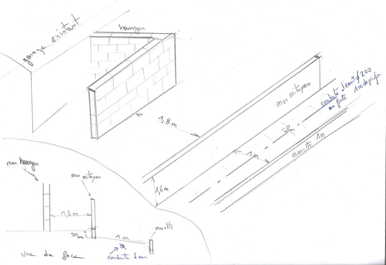

je souhaite construire un hangar attenant à mon garage .
Je souhaite construire se hangar en bloc béton  car dans un futur non défini je souhaite déplacer mon activité professionnelle et donc ce hangar dans une zone industrielle.
J ai calculé qu’il me faudrait environ une trentaine de blocs. Les blocs font 120x60x60 et pèsent environ chacun 1 tonne environ.  J'ai choisi ce produit car facile à monter  (et à déposer) et que j'ai la possibilité d'en avoir .
ce mur sera à environ  2 mètres de distance d’un mur mitoyen en moellons sur une bonne semelle en béton.
De mon côté du mur mitoyen le sol est en partie en terre rapportée pour mettre le terrain à niveau. De l’autre côté , chez mon voisin son terrain est en contre bas (environ 1mètre en dessous de la fondation et de la fondation son terrain est un talus de terre rapporté servant de massif de fleurs.
De plus j’ai appris qu’il y avait une canalisation en fonte qui passerait dans le sens de la longueur du mur mitoyen  à environ 1mètre de celui ci  (du côté de mon voisin)
Ce tuyau serait donc à environ 3mètres de mon mur en blocs béton et à environ 1m de profondeur..
Mon inquiétude est que le poids de tout ces blocs (plus de 40tonnes) ne force sur le terrain et pousse le mur mitoyen en direction de mon voisin.
Qu'en pensez vous ?
Je n'arrive pas à trouver des informations sur la portance des sols en terre.
Cordialement
Qu’en pensez vous ?

Pourriez-vous faire un schéma pour que l'on comprenne mieux ? En considérant des charges qui se diffusent à 45° dans le sol vous serez sécuritaire, à mettre en corrélation avec les 3m et l'écart de hauteur.

SERGIO42Bonjour, je viens de poster dans le post un schéma de l'implantation du hangar  (vue d'ensemble et vue en coupe) Désolé ce n'est pas terrible mais le dessin n'a jamais été mon fort). Merci a écrit:
