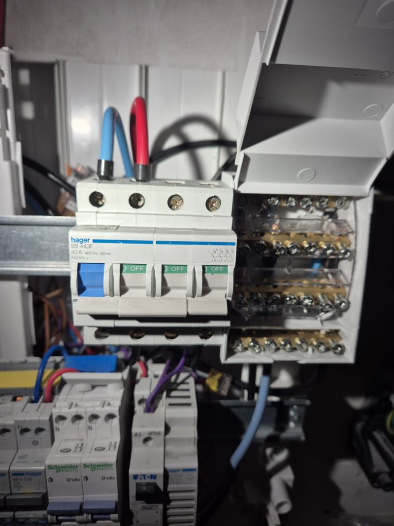

J'aurais besoin de conseils urgents pour comprendre ce qui se passe suit installation d'un interrupteur-sectionneur (triphasé) entre le premier tableau électrique et un deuxième tableau électrique. Le routage est DB -> répartiteur -> interrupteur-sectionneur -> répartiteur -> ID triphasé 2eme tableau. Le 1eme tableau marche sans problèmes.
Ce qui est étrange, c'est que je lis 37-38 V entre le neutre et n'importe quelle phase sur le sectionneur, tandis que je lis 400 V entre deux phases quelconques parmi les trois. Lorsque j'active le sectionneur, l'ID triphasé se déclenche.
L'arrivée sur le sectionneur Hager SB440F se fait par le bas, n'est-ce pas ? Comme tous les autres composants Hager ?
J'apprécierais beaucoup un conseil car une partie de la maison est sans électricité.
Merci d'avance.

Vous avez un défaut de continuité sur le neutre.
Faites un contrôle des connexions, tirez sur les fils, vérifiez les serrages.

hexamatic merci bcp, c’était la connexion sur le répartiteur que était dévissé, je me rappelle même pas de l'avoir dévissé mais on fait des bêtises quand on est trop fatigue', il faudrait savoir quand est l'heure de devoir s'arrêter! merci encore.
