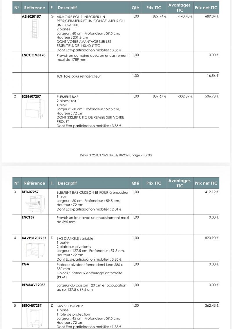

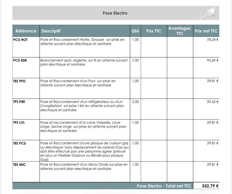

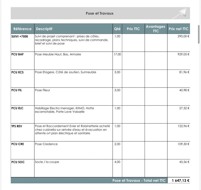

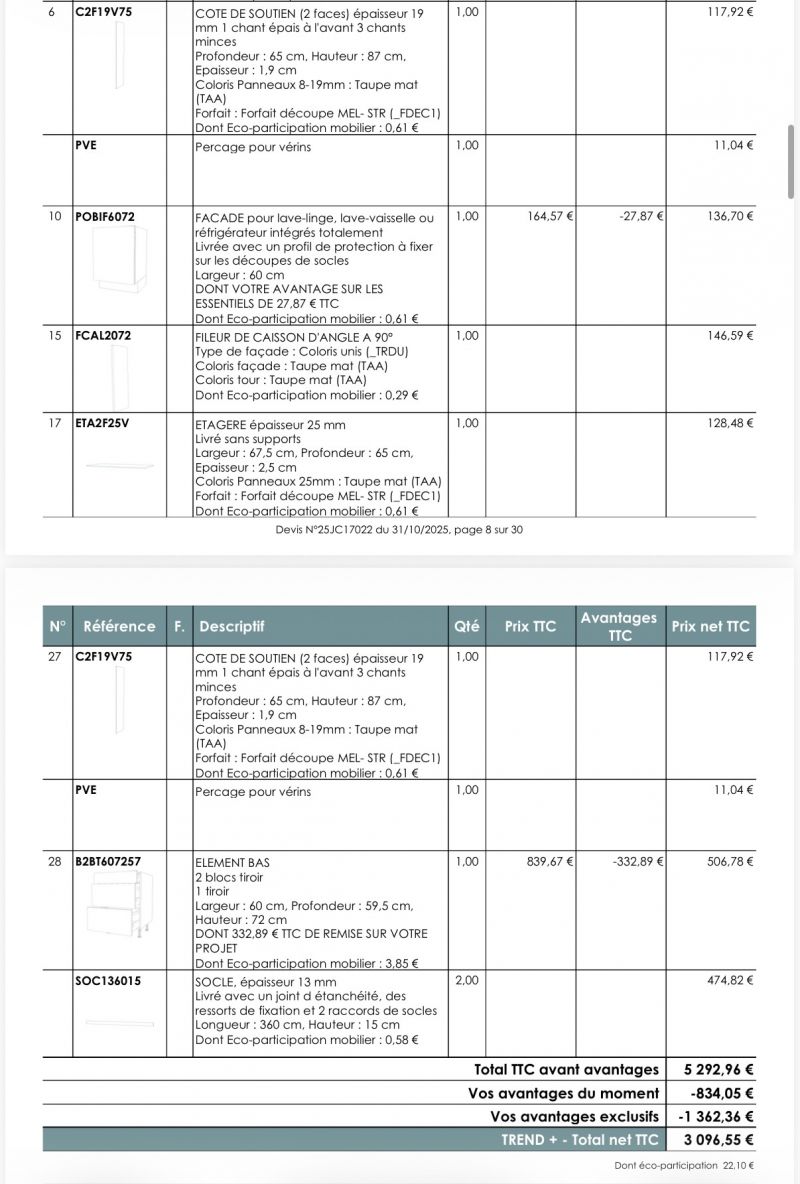

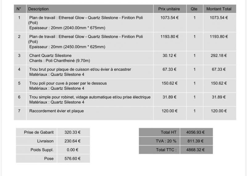

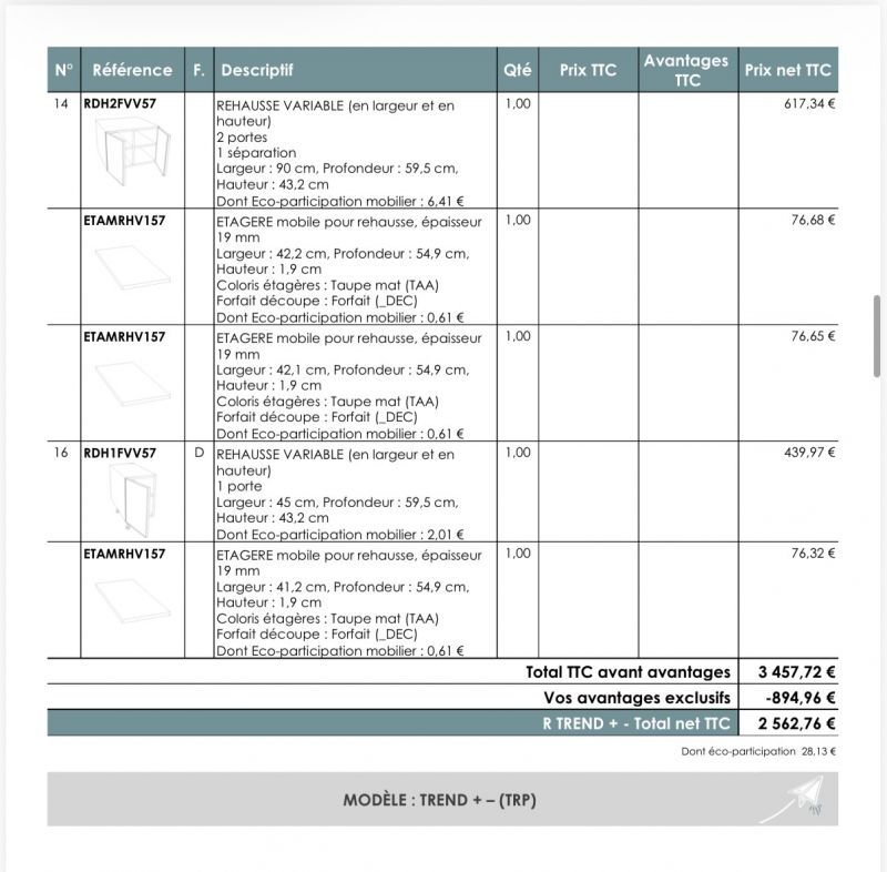

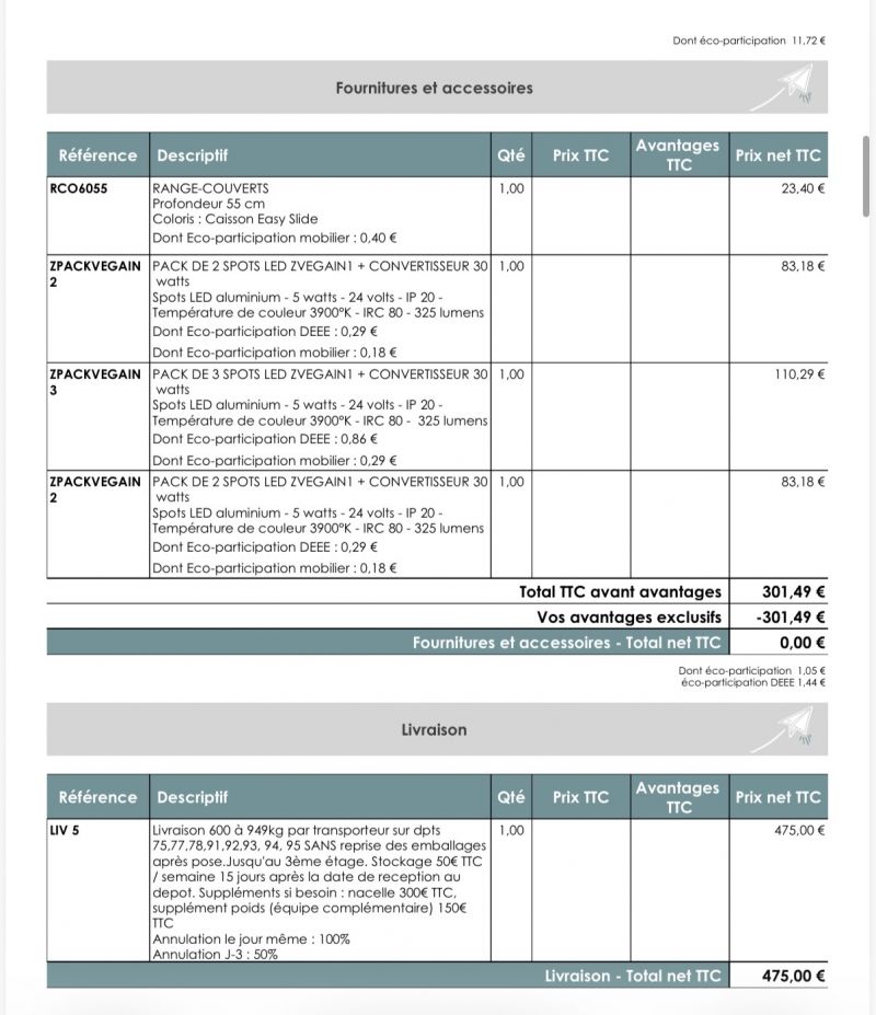

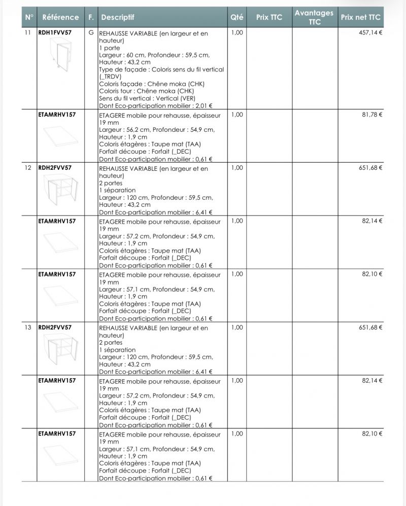

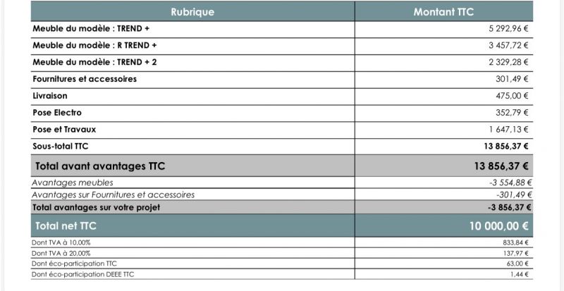

Que pensez-vous de cette proposition pour 14868€ avec pose sans electro ni sanitaire avec plan de travail en quartz silestone
Les dimensions sont: 3,65m sur le mur le plus long et 2,05m sur l autre
Le cuisiniste est Cuisinella. Il y en a pour 10000€ de meuble avec pose et livraison et poignée et accessoires
Le plan de travail en quartz silestone est à 4868€
En général avec ces enseignes, on divise le prix par 2 et on commence à discuter W00t

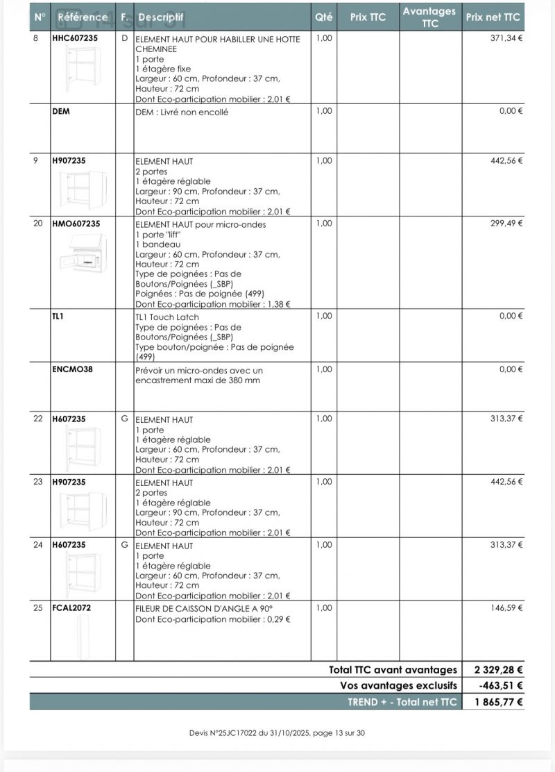

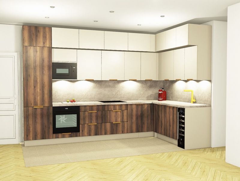

C'est vraiment « strange » ces meubles hauts en surplomb. Une nouvelle mode ?
De : Saint-malo (35)
Bien vu !
les meubles hauts semblent implantés un peu trop bas.
et les meubles d'en dessus nécessiteront l'utilisation d'un escabeau !
Edité 2 fois, la dernière fois il y a +11 mois.
Env. 20 message Essonne
Ce sont des surmeuble de 60 de profondeur
Il n'y a pas de poignées !...
Tu appuies et ça s'ouvre.

Sinon, ça me perturbe un peu de voir l'implantation du four accolé au congélateur.
Visuellement, belle cuisine dans son ensemble
Il faudra penser aux prises de courant afin de pouvoir travailler sur le plan de travail et pouvoir raccorder des équipements.
Four sous la plaque peut etre?
Et que pensez vous du prix?
Sur ma précédent cuisine, j'avais le four sous la plaque de cuisson. J'avais claqué ma plaque et lors du remplacement, j'avais constaté que ça avait anormalement chauffé au niveau des composants électroniques. Je sais pas si c'est seulement la chaleur dégagée par la plaque ou si c'est la chaleur cumulée avec celle du four qui a causé cette dégradation...
Du coup pour moi, plus de plaque en dessus d'un four
Mais on trouve souvent cette implantation dans les cuisine, donc c'est prévu pour...
Dans ton implantation je ferais : frigo/congel, puis tiroirs, puis four, puis tiroirs avec plaque en dessus, etc
Mieux vaut laisser décider Madame

Je trouverai toujours aussi formidable qu'on soit capable de faire une remise aussi importante pour faire redescendre le prix initial et à l'arrondir à ce genre de somme... Rien que ça, ça m'incite à vouloir continuer à éviter ces enseignes. Mais, bref ! Vous comprendrez mon avis pour ce qui est du tarif. Pour moi, ils ne sont pas concepteurs de cuisines, mais de simples vendeurs de meubles qui ont des spécificités à être prévus pour se trouver dans une cuisine. Dans ce rôle là, je trouve souvent les vendeurs des GSB et/ou enseignes populaires beaucoup plus performants pour ce qui est des conseils liés à la conception.
Concernant cette dernière, la hauteur sous plafond de votre pièce est de combien ? C'est une pièce ouverte ou fermée ? Dans ce dernier cas, il serait utile de donner les dimensions de cette pièce.
Les vues/esquisses proposées par les cuisinistes sont souvent très vendeuses, mais ne correspondent que rarement à la réalité. Rien que la profondeur de champ (permettant de visualiser la cuisine dans son ensemble) qui est souvent employée ne reflète en aucun cas la réalité.
Si c'est une pièce fermée, imaginez vous être à distance réelle de vos meubles de cuisine comme vous y serez au quotidien... S'ils ont un logiciel permettant de vous trouver en "immersion" (en 2025, il faut leur expliquer que c'est possible en 3d, voir en 2d au minimum. Les grandes enseignes le proposent gratuitement en ligne).
Pour ce qui est de vos sur-meubles hauts, si c'est un choix pour optimiser un maximum de rangement, pourquoi pas... mais c'est là où le fait d'être dans une pièce fermée ou non va avoir son importance. Ouverte : avoir ce surplomb linéaire ne donnera pas de défaut majeur ? Fermée : la pièce a intérêt à être spacieuse pour ne pas donner une impression "d'encombrement", voir de déclencher un malaise ou une génance liée à la claustrophobie.
Concernant ce surplomb, de quelle couleur va être celui-ci sur sa partie qui dépassera ? Les caissons sont de la même teinte que les facades ? Il y a peut-être quelque chose qui va attirer le regard de façon permanente et qui annihilera l'effet visuel escompté (ou renforcera la génance précitée).
Quitte à y mettre une somme de cette importance, j'oserai espérer qu'il y ait au minimum un éclairage intégré, voir même l'emplacement qui permettra de ranger le marchepieds nécessaire pour accéder à ces caissons hauts placés (attention, en fonction de vos tailles, ce sera peut-être un escabeau trois marches qui vous sera nécessaire...).

Autant le dire clairement, l'implantation n'est pas terrible. Nous ne disposons pas du plan de la pièce donc difficile de juger des possibilités d'implantation.
  • Les poignées centrées sont à éviter notamment à cause du réfrigérateur encastré. Quand le frigo se met en dépression, il est difficile à ouvrir. Il faut favoriser le fait que la poignée soit à l'opposé des charnières. Vous aurez moins de force au centre et ce ne sera pas confortable.
  • Notez que les micro-ondes pour meubles hauts sont peu profonds, des modèles atypique où certains se plaignent de ne pas arriver à faire rentrer assiette.
  • J'utilise souvent la deuxième ligne de meubles hauts car, bien que cela augmente le budget nécessaire, le rendu est très tendance et demandé. Toutefois, je ne l'ai toujours utilisé qu'entre armoires. Le fait d'avoir un finition sans armoires donne un rendu étrange.
    A cela ajoutez le fait qu'il faut renforcer le mur surtout s'il n'y a pas de soutien sur le côté. Quant à le faire sans soutien, avec un mur non renforcé et en prime avec un angle à 90°... Ca sent la catastrophe.
En conclusion, je pense qu'il faudrait une nouvelle conception et notamment un plan global de la pièce. Si le L doit être conservé, il faudrait vérifier s'il n'est pas judicieux de placer la colonne frigo à droite + finitions déco si l'entrée de la pièce est ici.
Cuisiniste 3.0
Récompensé à 3 reprises pour ses conceptions aux Trophées de la Créativité.
L'entrée est a droite, la cuisine est ouverte sur le salon
Je ne peux pas déplacer le frigo car les evacuations et arrivé d'eau sont sur la droite
Qu entendez vous par finition déco?
Je commence par être finalement moins convaincu par ses surmeuble . L idee serai peut etre de partir sur des meubles haut de 100cm et d augmenter l espace entre plan de travail et meuble haut
Pour ce qui est de la colonne four micro onde, ( donc 60cm profondeur) , je n ai pas opter pour cela car ca m enleve 60 cm de plan de travail, et meme un micro onde peu profond, une assiette rentre
